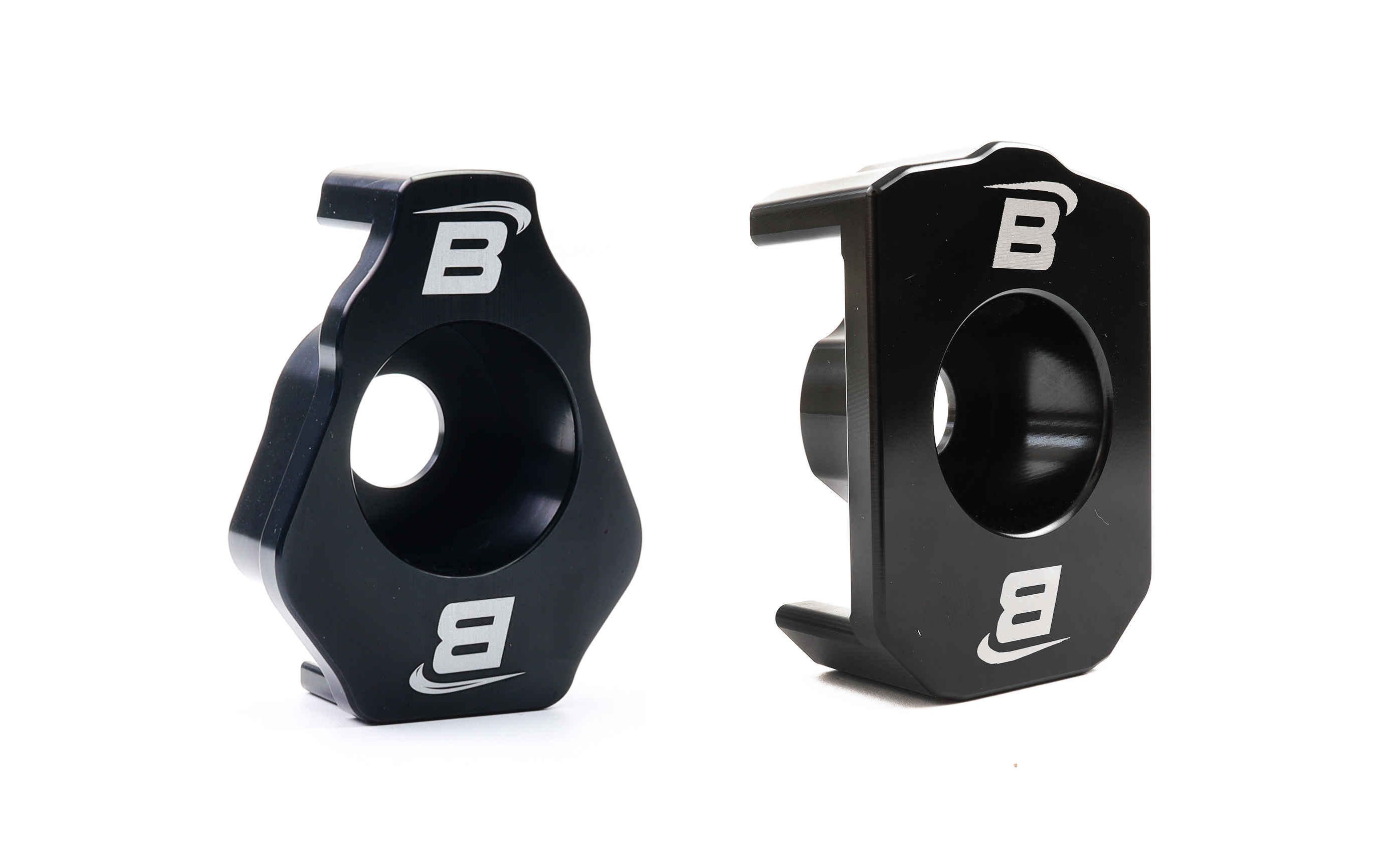

  • Ulli, Ja, wie schon mehrfach besagt, so nahe wie möglich OEM Teile bzw. aus dem Konzern Regal verwenden, was du ja auch ausdrückst.
    Gut nä Dogbone kann schon mal weniger lang halten,aber das mit den Stahlflex =O
    Rein interessehalber, was für eine Dogbone hast du verbaut?
  • 2.0L TSI EA888 Gen.3 MQB Dogbone Insert
    Reduziert das Wanken deines leistungsgesteigerten 2.0L TSI (EA888) ✔ 15 Jahre Motorsport-Erfahrung ✔ schneller Versand ✔ BAR-TEK® proved ➔ jetzt kaufen
    www.bar-tek.com
    Der rechte, allerdings von 034 Motorsport und ohne das zusätzliche Inlet.Fährt sich unaufffällig, keine Vibrationen.
