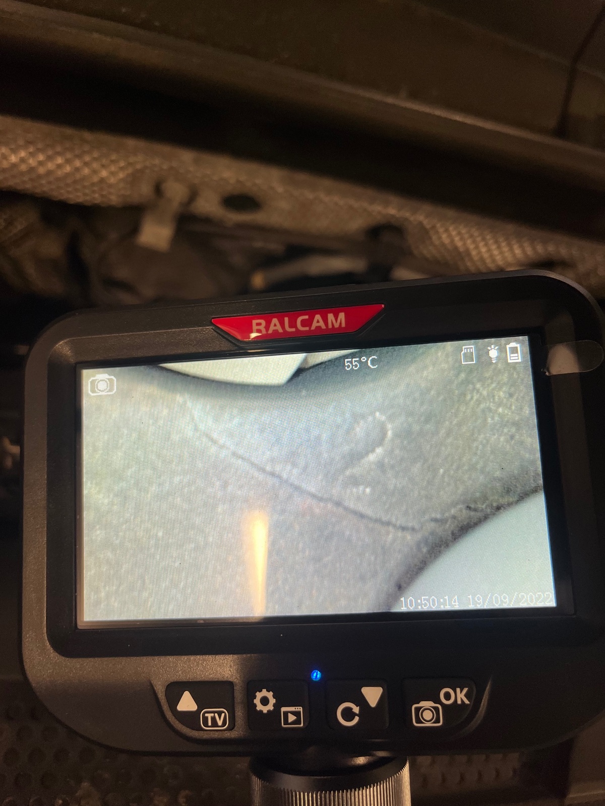

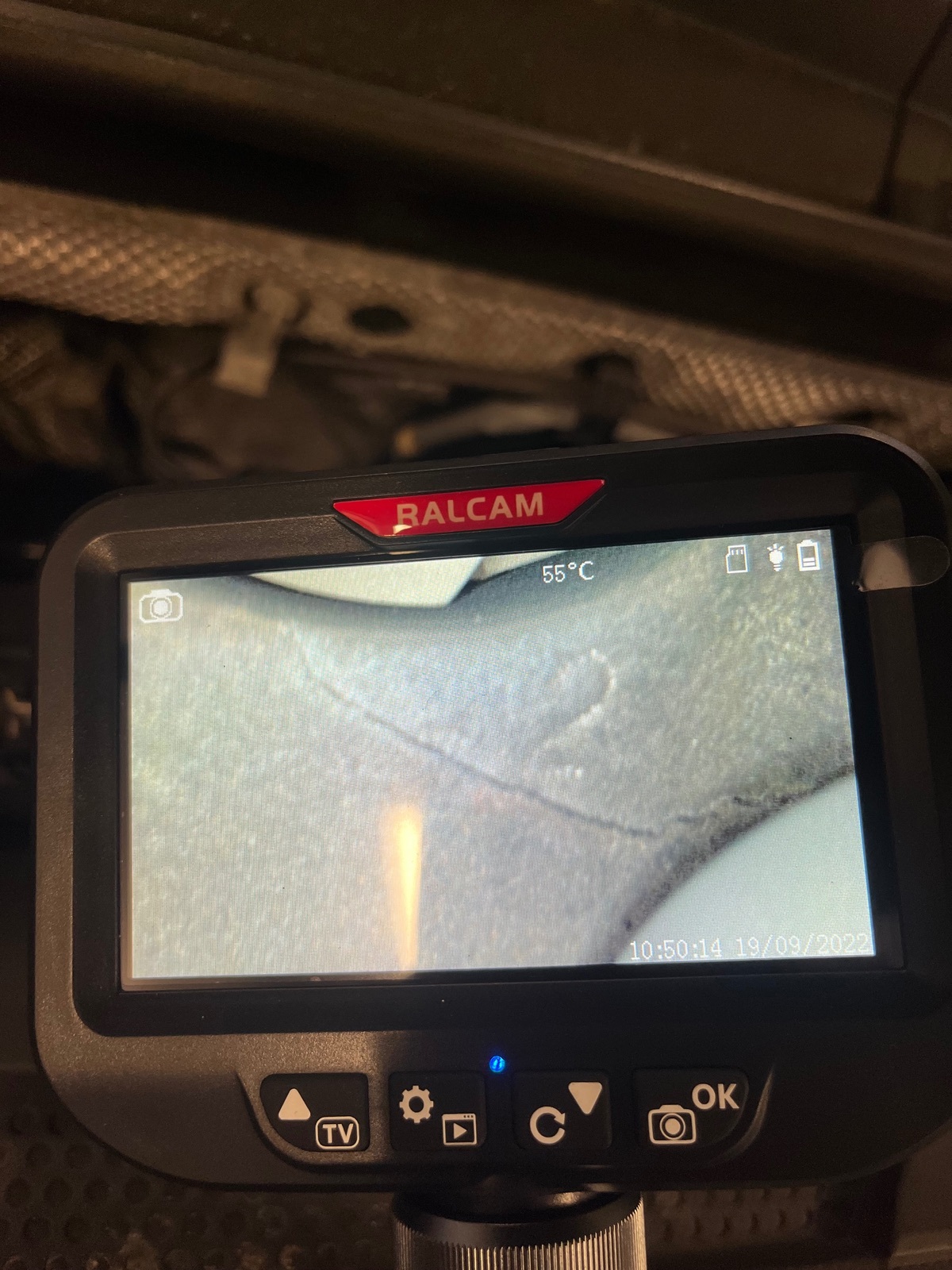

  • Tach zusammen,
    Da mein R bei Volllast den selben Fehler ablegt, wollt ich mir heute mal die Wastegateklappe ansehen.. bin davon ausgegangen das diese irgendwie hängt oder gar gebrochen ist.. also downpipe ab und mit Endoskop reingeschaut.. Klappe sieht super aus.. aber mein Abgasgehäuse ist gerissen!!
    Habt ihr sowas schonmal beim R gesehen??
    Kommt natürlich jetzt ein neuer Lader rein.. komisch find ich nur.. keine Anzeichen von Geräuschen oder sowas.. Leistung hatte er auch, nur zb im 4 Gang bei Vollgas und kurz vorm hochschalten kam der Fehler.
    2017er Facelift 310PS
    Lg
    Totti
  • kann immer mal vorkommen, egal welcher R
