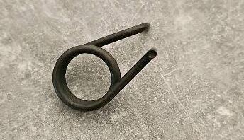

ich hab mal eine Frage, viele von euch haben mit Sicherheit die Recaro PP in ihrem Golf 7R verbaut mit der Originalen Sitzschiene von Recaro (7208800.1b, 7208800.2b) dort ist eine Feder dabei, kann mir wer erklären/Zeigen wo diese Feder hingehört? ich vermute mal die gehört irgendwo zum Bügel.
Danke und Gruß

Die Feder kommt um den Verstellhebel zwischen Laufschiene und Hebel. Habe mir andere Sitzkonsolen bestellt da die originalen die ich erhalten habe (Oktober 2024) eine viel zu hohe Sitzposition haben.
