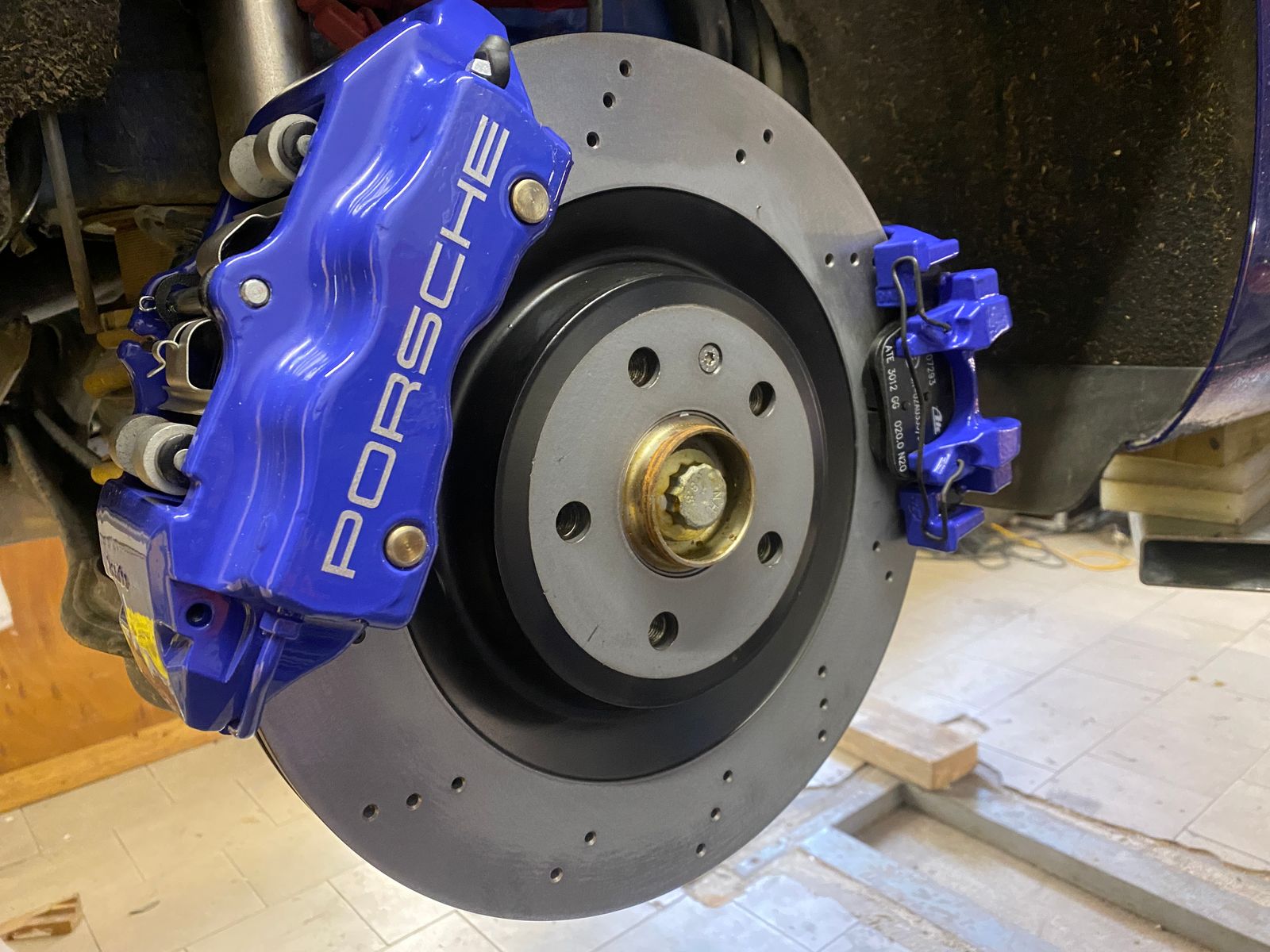

  • Passt sehr gut über die Brembo, da ist mehr Platz als benötigt :)

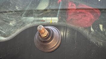

    Heute habe ich noch die Dichtung für den hinteren Scheibenwischer getauscht. Die hat von innen etwas viel Dreck angesammelt und dadurch wurde diese vermutlich undicht.
    Wechsel ist relativ simpel, man muss den Scheibenwischer abziehen und den Motor von innen ausbauen.
    Teilenummer: 6Q6955758A (~2€)
  • Nein, die TTRS 4-Kolben Brembo ist um Welten besser als die originale, da hat man nix falsch gemacht.
  • Moin! Mein bisheriges Gefühl ist, dass die Bremse auf jeden Fall stärker ist als die Originale.
    Aber ich wusste ja bereits das die Meinungen zu der Bremse auseinandergehen, was ich auch verstehen kann. Ich bin auf jeden Fall zufrieden mit Performance und Optik der Bremse :)

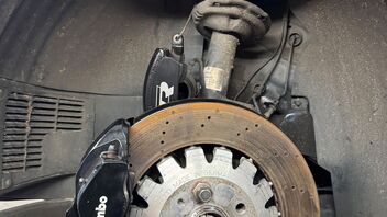

    Seit heute ist die Bremse nun auch eingetragen. Als Vergleichsfahrzeug wurde hierfür der Audi RS3 8PA herangezogen, da bei diesem alle relevanten Werte höher oder gleich sind.
