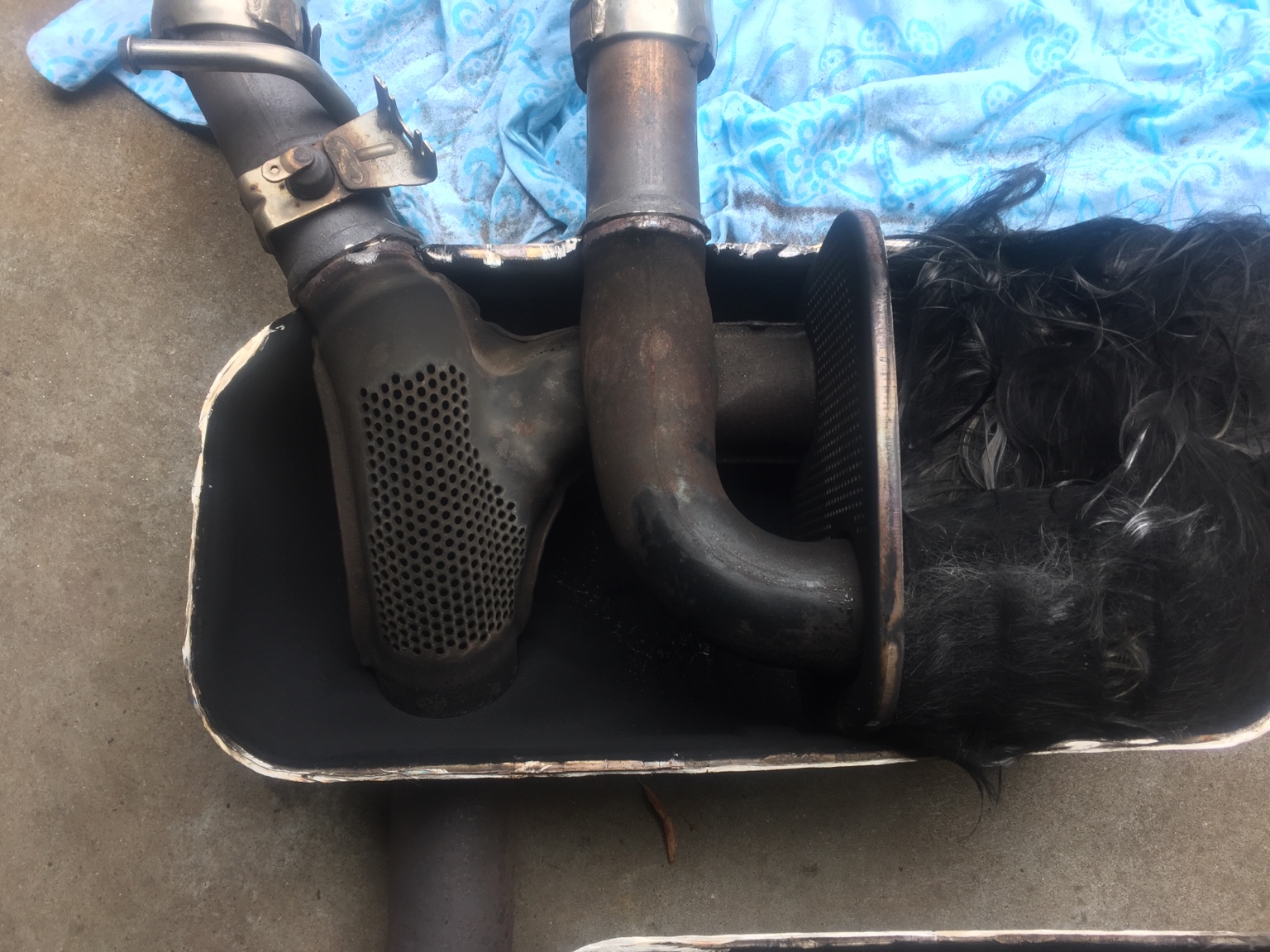

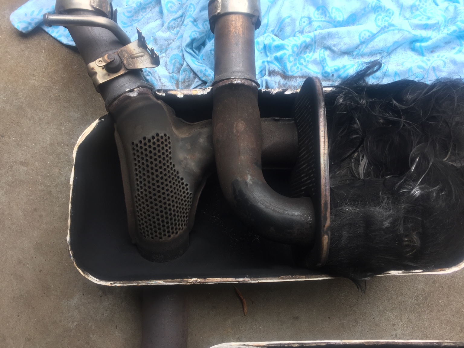

  • Jetzt sollte klar sein, dass der originale Endschaldämpfer keine bremse ist ;)
    PS: Ja mit EWG Downpipe entfällt der der Vorschalldämpfer. Vorausgesetzt du verbaust sie mit dem originalen ESD.
    Wenn die Klappe auf ist, hast du dann Quasi ab Kat Straight Pipe.
