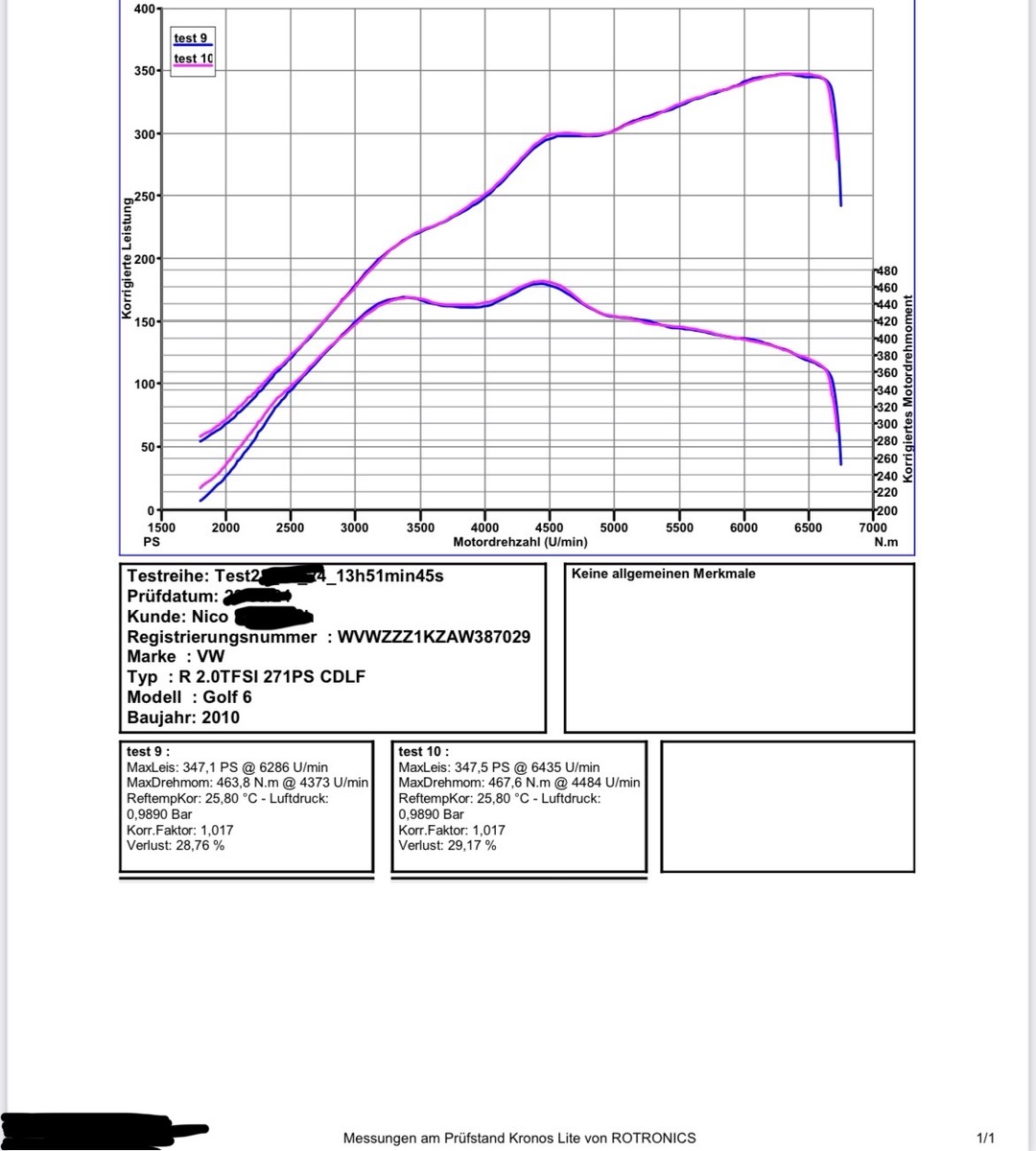

Leistungsdiagramm
  • Hey, jemand ne Idee wieso da so ein „wilder“ Überschwinger is?
    Stage 3
    Hardware laut Proboost i.O. & konnte mir dazu leider keine Aussage geben wieso die Kurve so einen Verlauf macht.
    N75?
    PCV FIX HG?
    Eventuell Sachs Performance Kupplung schon am rutschen nach 35tkm? (Hab ihn erst seit 7tkm & nicht wie meine Möhre rangenommen) merke auch nichts in den hohen Gängen.
    In dem Bereich von dem „Schwinger“ ist auch der Bug vorhanden das keine Power anliegt wenn ich mal „statisch“ im 2. oder 3. Gang bei genau der Drehzahl voll drauf latsche.
    Ladedruck liegt dann mal bei kurz 1.8Bar -1.9, fahre seither das Auto auch nicht mehr so gern. „krise“

    Bin am überlegen auf stock und dann erneut LD prüfen.
    Kp inwiefern die Stage3 das ganze so antaktet mit dem Ladedruck, erklärt aber auch die „Wellenförmige“ Beschleunigung.

    Hab die Messung gemacht, weil die im Mai nicht dabei war, wollte aber wissen ob alles passt.
    Adrian war auch nicht zu 100% zufrieden, aber da halte ich mich raus da jeder seinen Stil hat was SW angeht und ich keinen schlecht machen möchte.
    Ich hab auch von dem Bug erzählt & als er nachfragte von wem die SW ist, meinte Adrian das irgendwas in der SW wegen dem Hochdruck bugt und es dann freezt. Ich wäre nicht der Erste, der ihm das jetzt schildert.

    Da sind die MWB drin von Adrian was Regelung/Ladedruck und Drehzahl angeht.

    Der Turbo selber wurde beim Turbohändler begutachtet und ist vom Zustand top.
    Wie gesagt, es ist fast alles komplett erneuert, ob alles nötig war stelle ich in Frage..
    Fehlt nur noch die Hochdruckpumpe.
    Ich habe extra nochmal nachgefragt, ob die Hardware was hat, bis auf die „schwächelnde“ Intankpumpe, die selbst bei der Messung bei 4 Bar blieb war noch okey.
