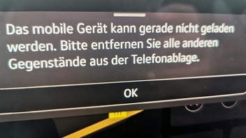

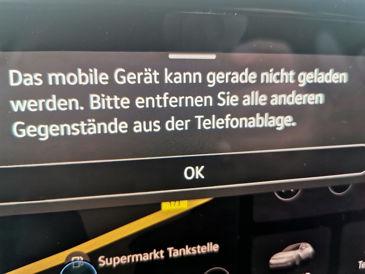

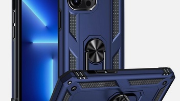

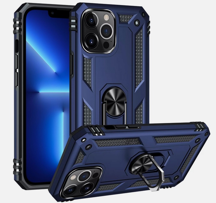

    ich hab mir für mein Handy eine neue Panzerhülle geleistet
    Nach einlegen in die Ladeschale meldet sich immer mein MIB, völlig klar, völlig normal.
    Früher mit einer Gummihülle war es kein Problem.
    Sobald das Handy in der Schale hin und her rutscht kommt die Meldung wieder , mit ok bestätigen und gut.
    Es nervt :cursing:
    Meine Frage diesbezüglich, kann man das induktive Laden abstellen im Auto ?
    In meinen Handy gehts leider nicht, das umgedrehte Laden ist abzustellen, aber induktives Laden geht im Handy nicht abzustellen vom ersten Überfliegen der Einstelleungen.
