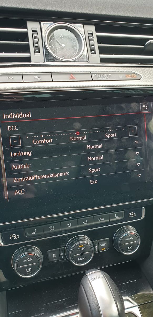

    Mein Antrieb dabei war die Einstellung für den Allradantrieb zu finden und zu aktivieren.
    Ich wollte den Allradantrieb (die Haldex) auch so steuern können, wie es die Audi Sportmodelle (TTS, TTRS, RS3 & S3 FL) ab Werk können.

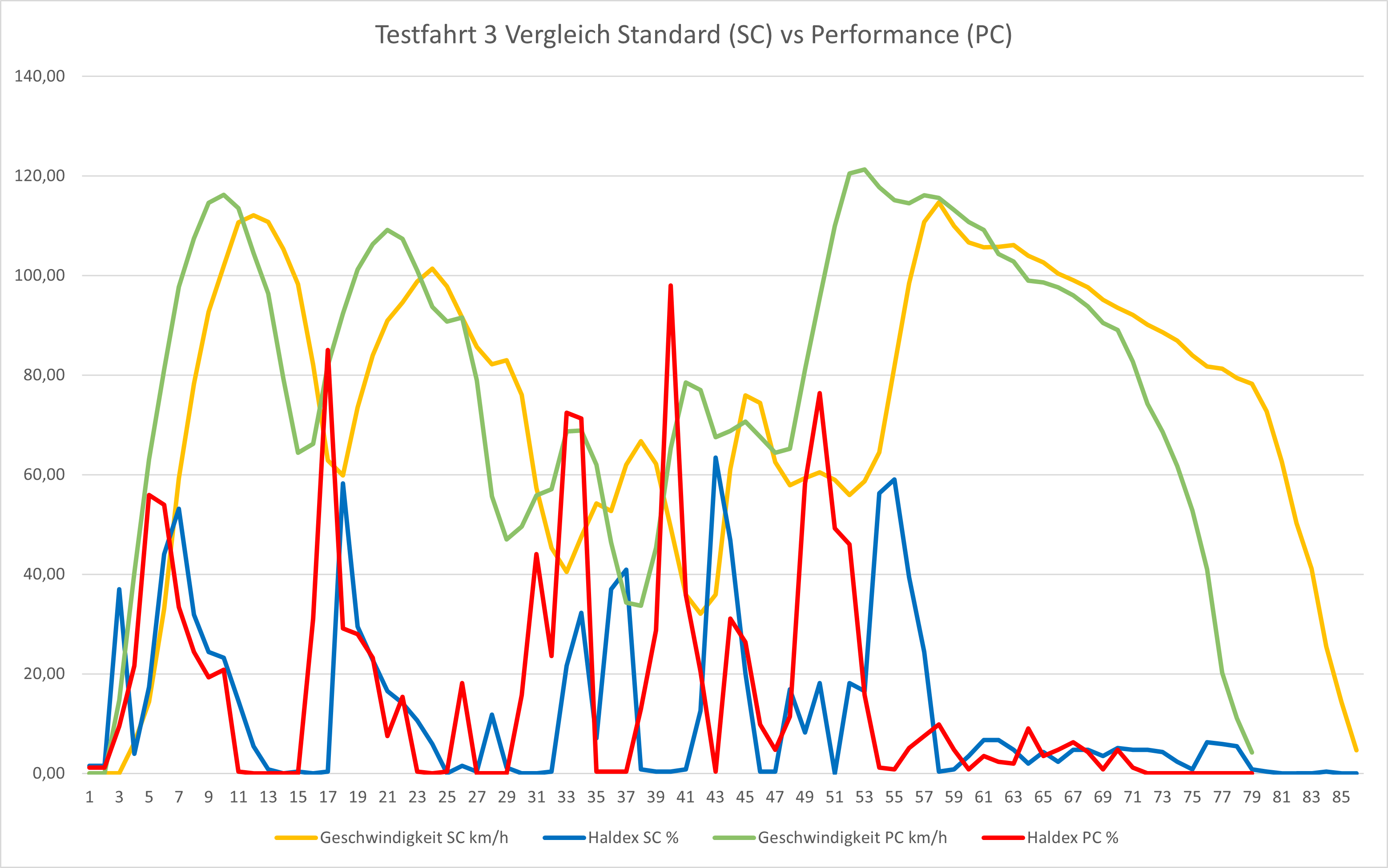

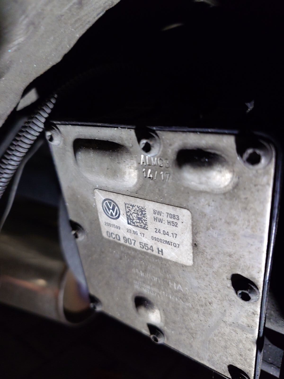

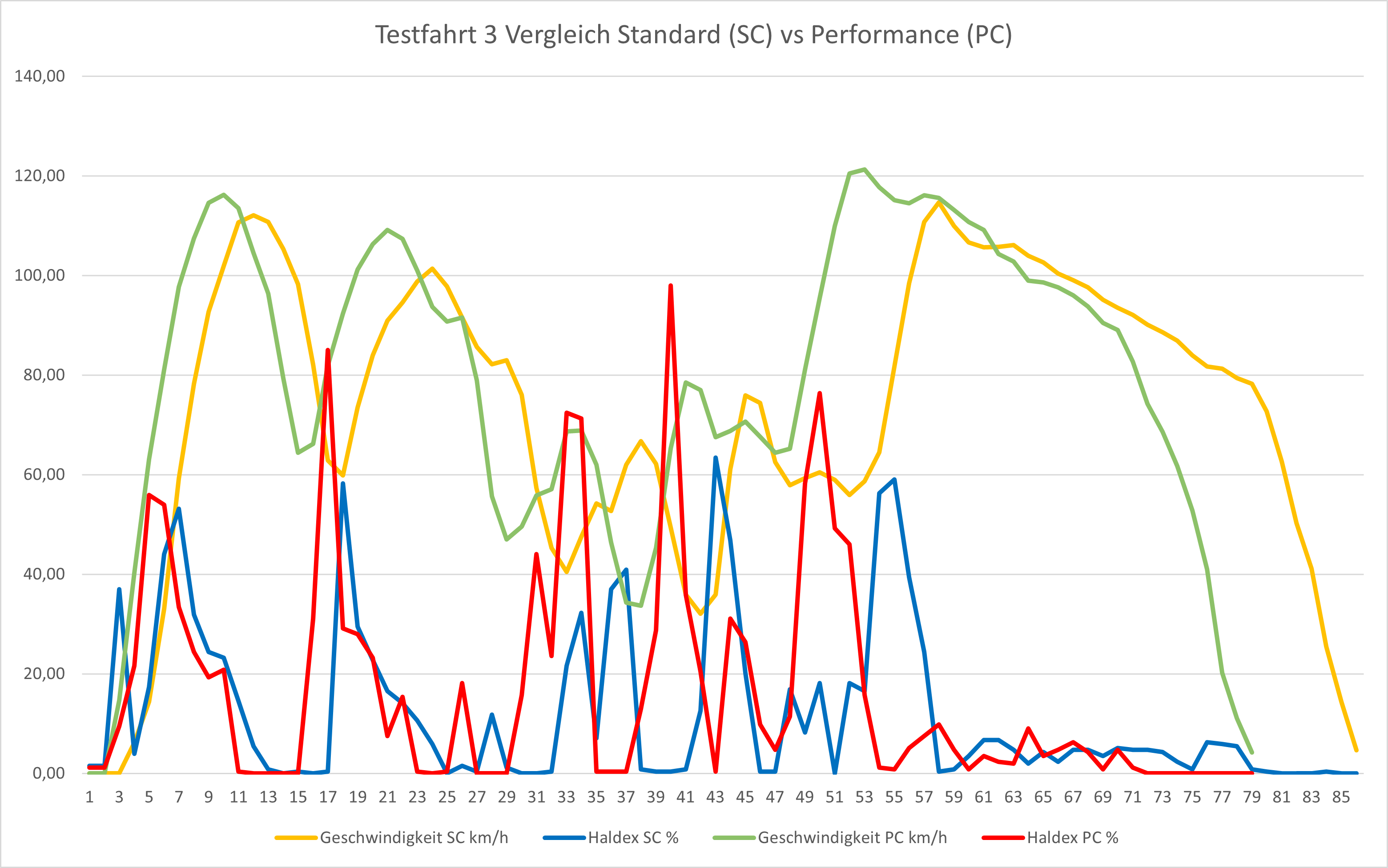

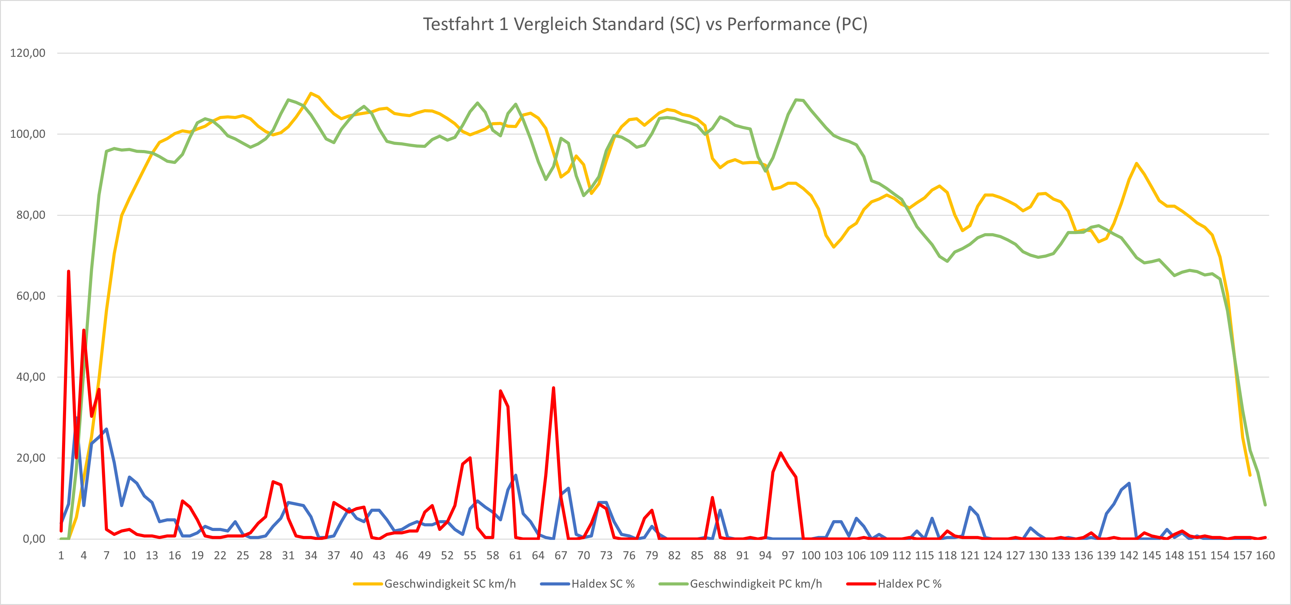

    Vor dem Tausch des Haldex Controllers habe ich 3 Testfahrten mit dem Standard Controller (Codierung 0601 und den APK Anpassungen) gemacht, welche ich per VCDS geloggt habe.

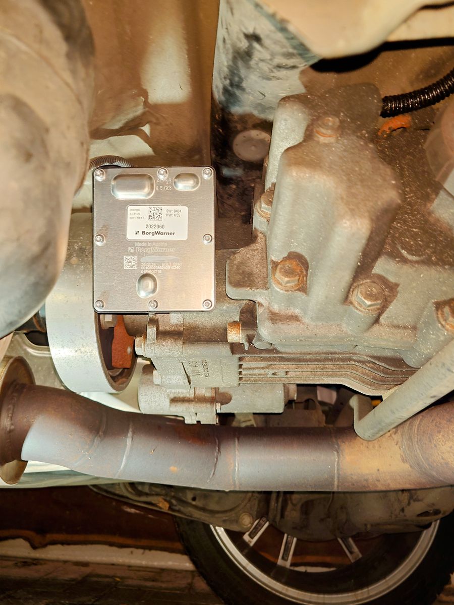

    Die gleichen Testfahrten habe ich nach dem Tausch dann mit dem Performance Controller (Codierung diesmal 0301 - Standard Passat) noch einmal wiederholt und wieder per VCDS geloggt.
    Hier nun die Ergebnisse der Testfahrten, die Abkürzungen SC steht für Standard Controller und PC für Performance Controller.

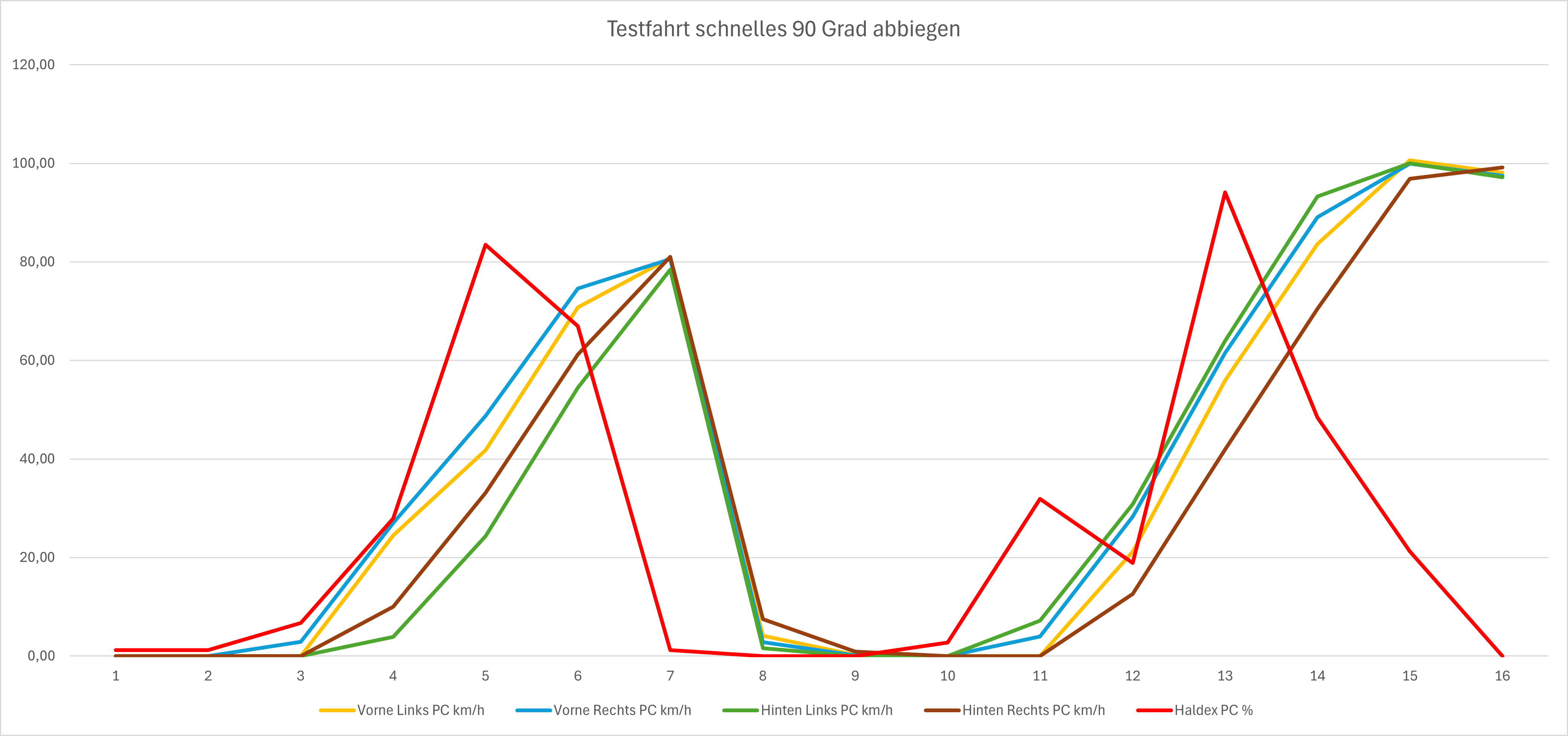

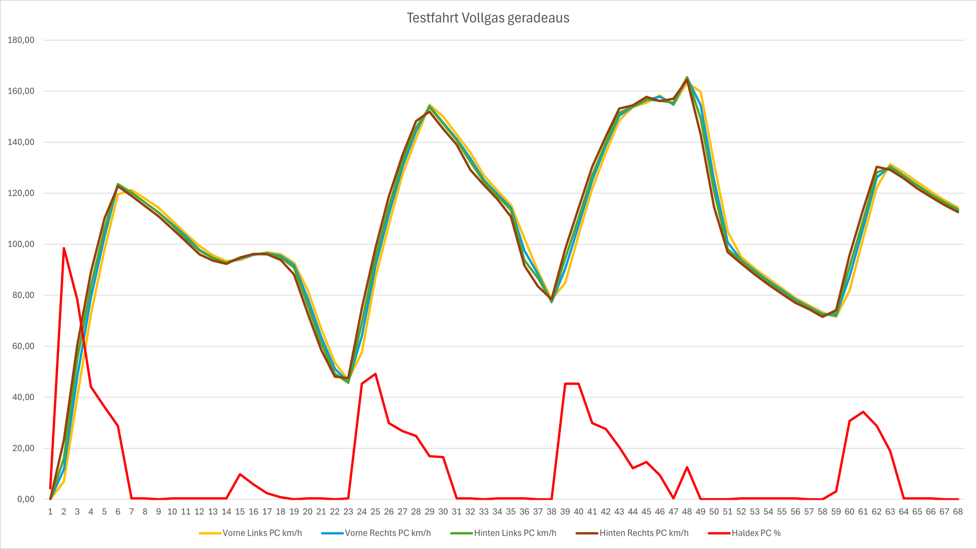

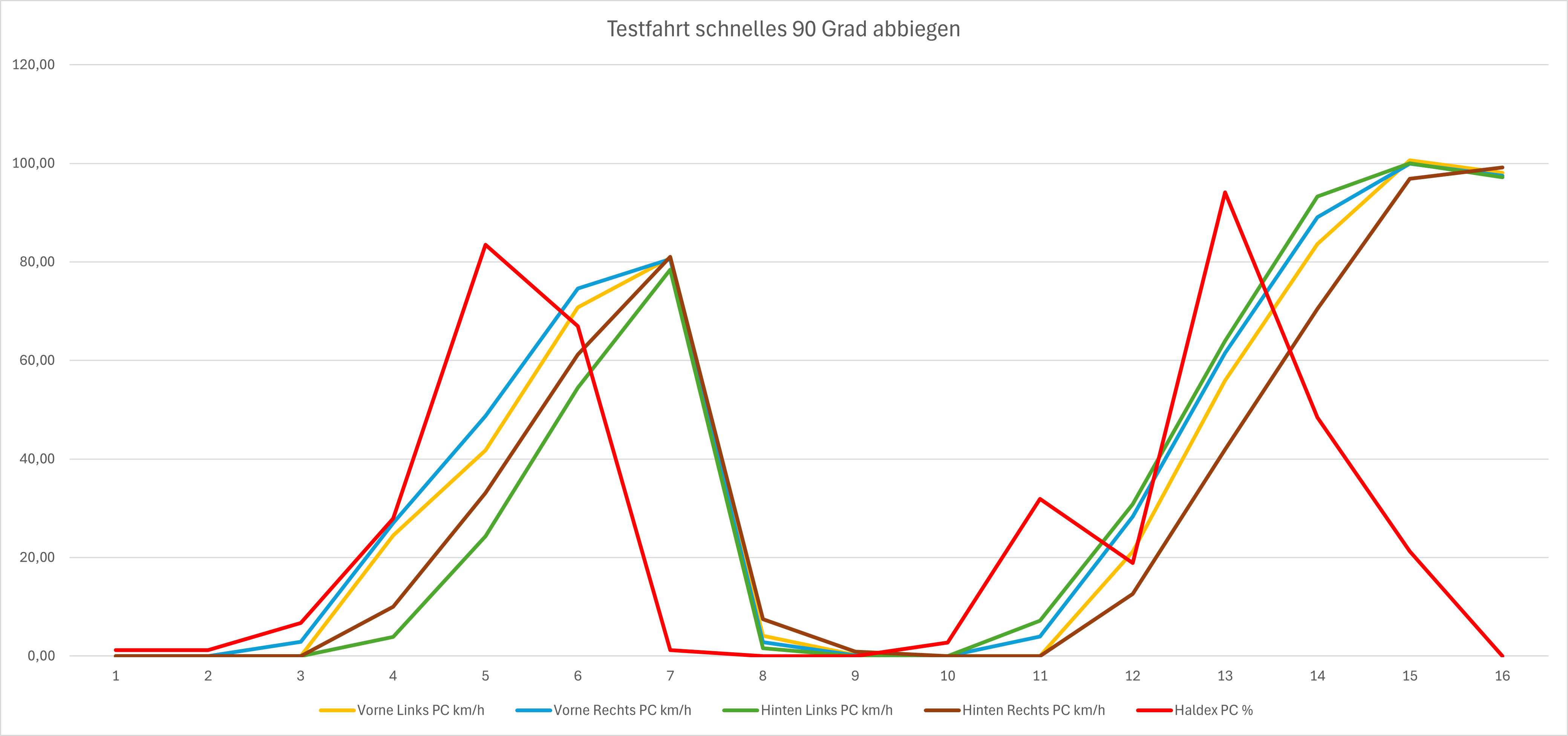

    Zusätzlich habe ich dann noch das schnelle Abbiegen an einer Kreuzung und auch Vollgas aus dem Stand beim Performance Controller geloggt.

    Mit dem Performance Controller fährt sich mein Passat nun wie ein Audi mit Torsen Differential, von einem Hang-On Allradantrieb ist nicht mehr zu spüren.
    Da ich regelmäßig Firmen Audis mit Torsen Differential fahre, kann ich das sehr gut einschätzen/vergleichen.
    In den Kurven ist das Fahrverhalten jetzt 100% neutral bzw. wenn man in der Kurve Gas gibt, sogar leicht übersteuernd, so dass ich ungewohnterweise schon 1-2 mal die Lenkung korrigieren musste.
    So wie sich mein Passat nun fährt, so hätte er ab Werk kommen müssen.

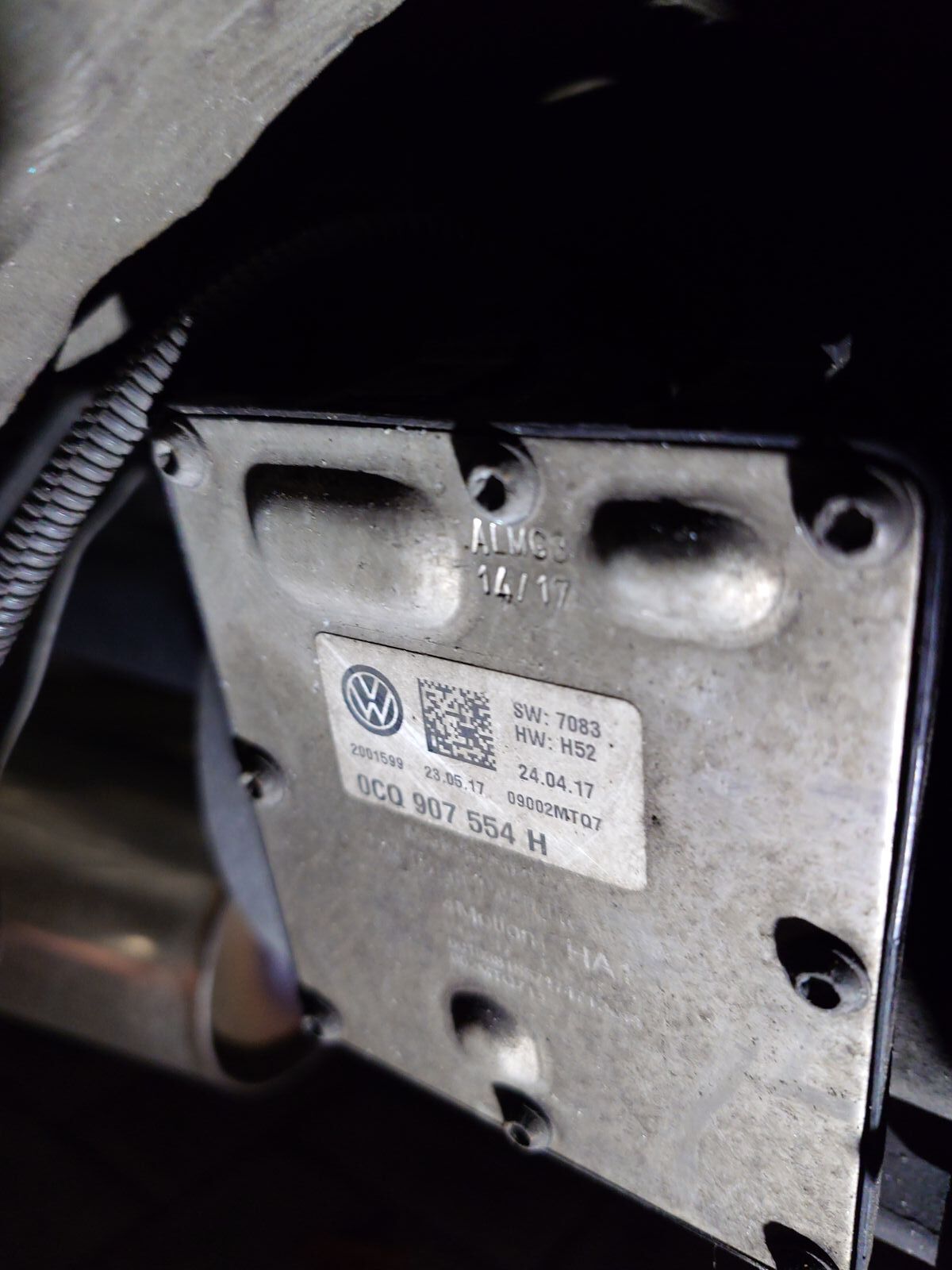

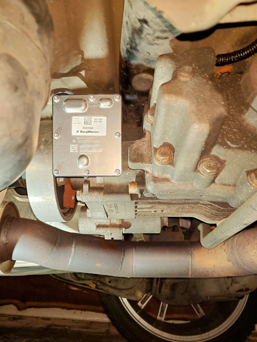

  • Sodele, habe mich heute endlich unter das Auto gelegt und den Haldex Controller ausgetauscht. Viel Test war noch nicht möglich, aber es kommt spürbar mehr Schub von hinten. Flottes Starten mit eingeschlagenen Rädern auf feuchter/nasser Fahrbahn geht noch einmal deutlich besser ohnehin schon, Schlupf gibt es maximal noch am äußeren Rad hinten.
    Mehr Feedback folgt nach mehr Erfahrung.
