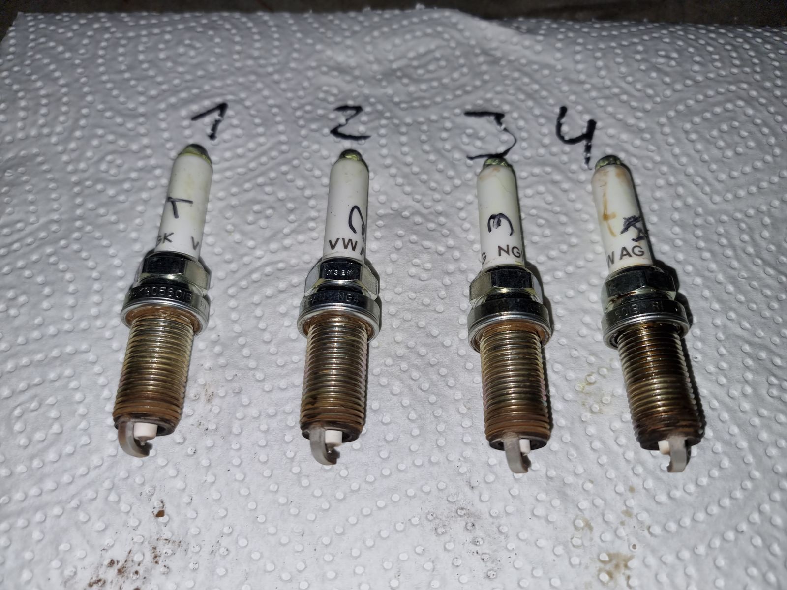

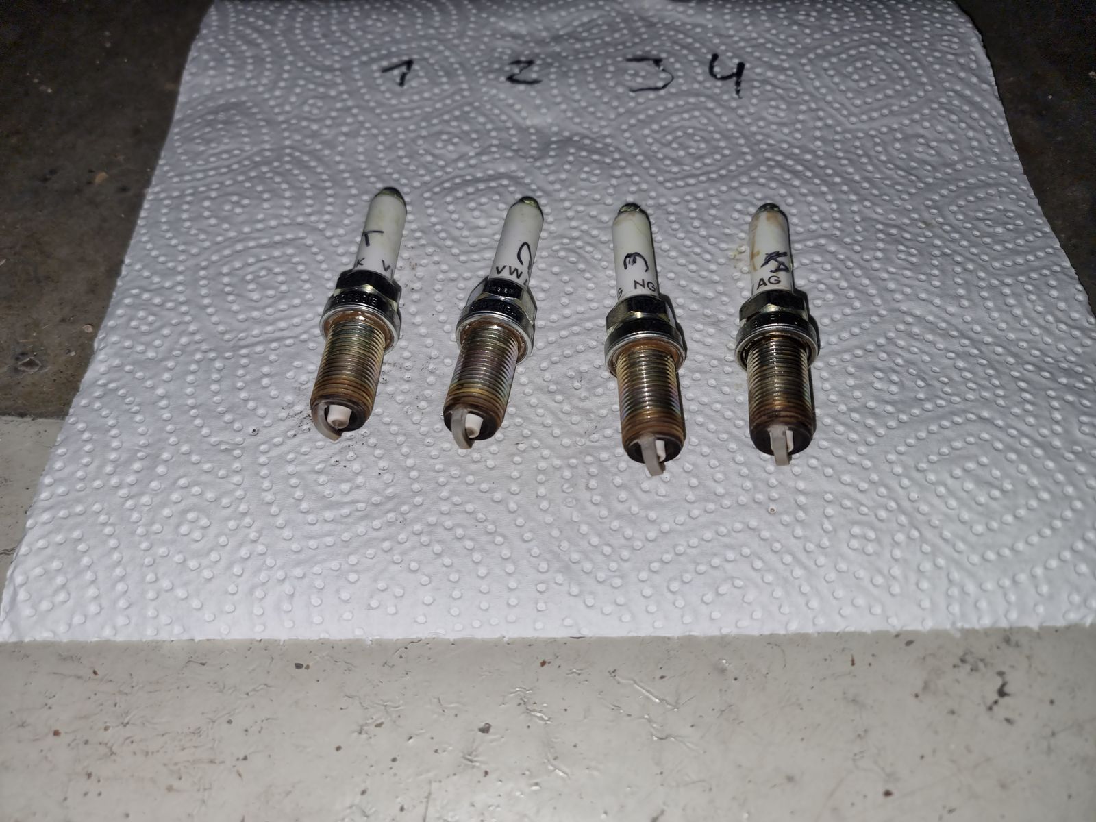

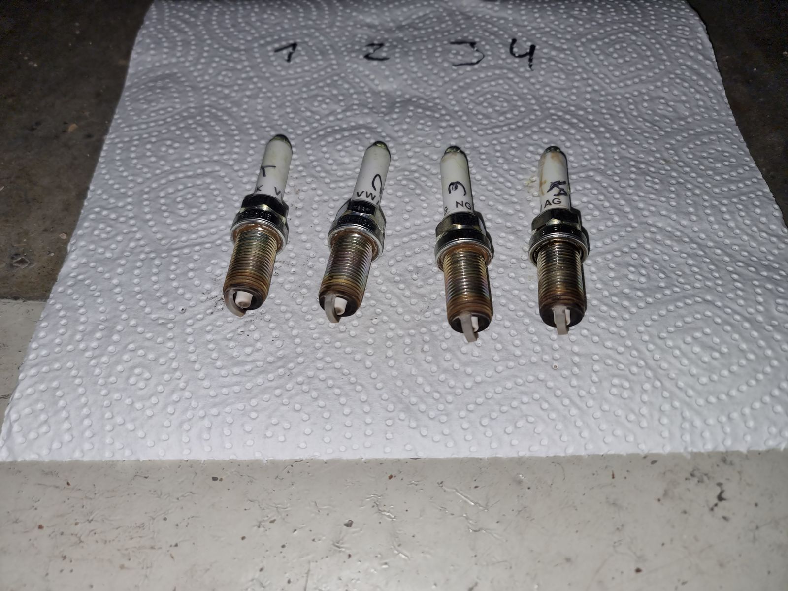

    Kurze Info´s zuerst: Motor: 2,0l CHHA, 4.2017, 145.000km. Fehlerspeicher ist leer. Motor hat keine Ruckler oder Aussetzer und läuft normal. Ölstand bleibt gleich und riecht meiner Meinung auch nicht nach Sprit, im Vergleich zum Tankdeckel als Vergleich. Öl ist jetzt 4000km alt. Er bekommt alle 8-10k km ein Ölwechsel. Kein Öl oder Wasserverbrauch. Im Oktober gab es neue Benzinleitungen, da die alten sich aufgelöst haben und die Hochdruckpumpe zugesetzt haben (Kraftstoffdruck zu niedrig etc., mit den neuen Schläuchen lief wieder alle perfekt, und eine neue KGE. Letztes Wochenende waren Zündkerzen und Luftfilter dran. Die alten waren jetzt knapp 30t km verbaut und sehen meiner Meinung nach gut aus.

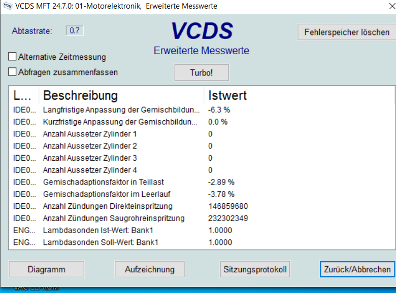

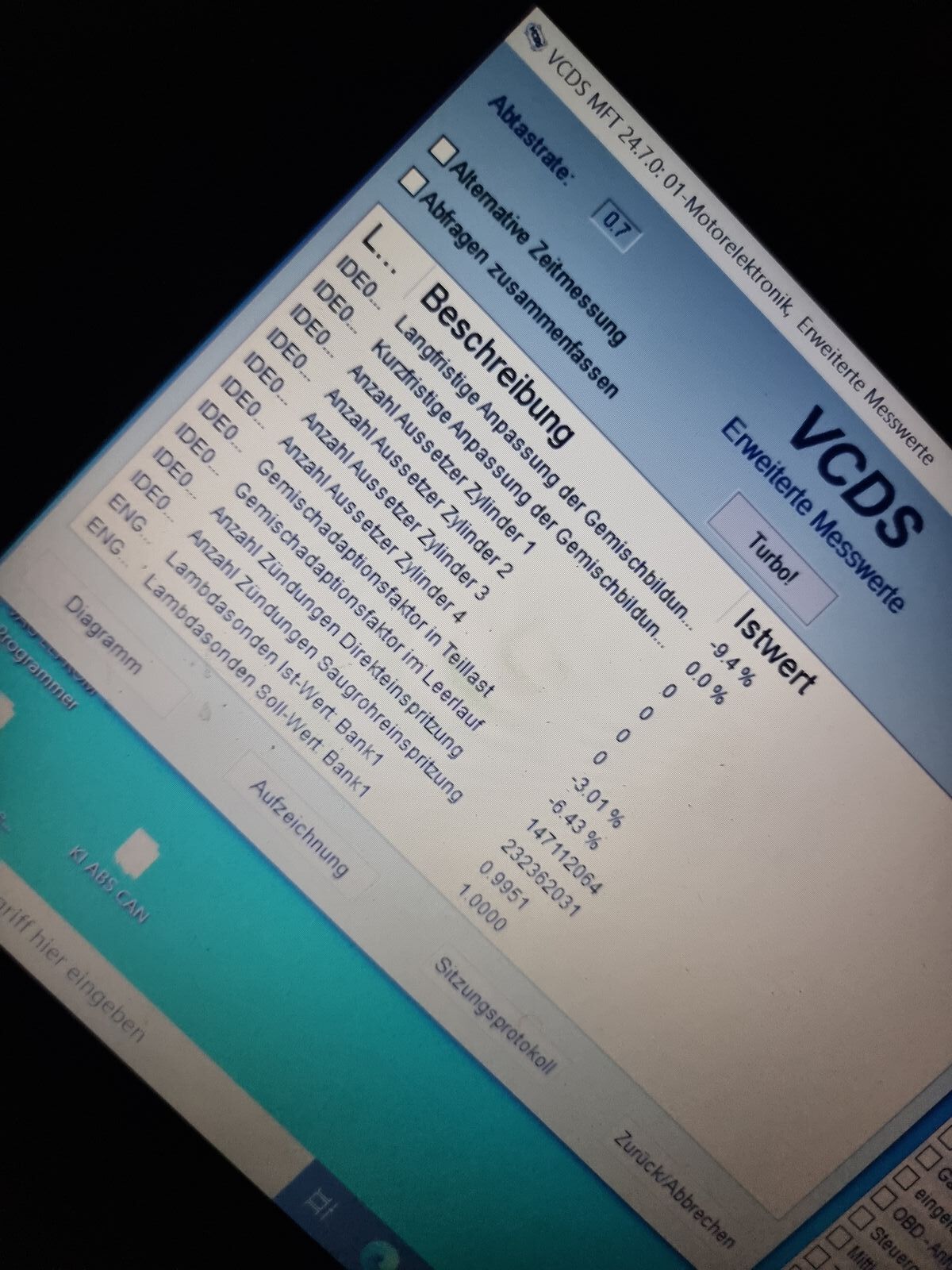

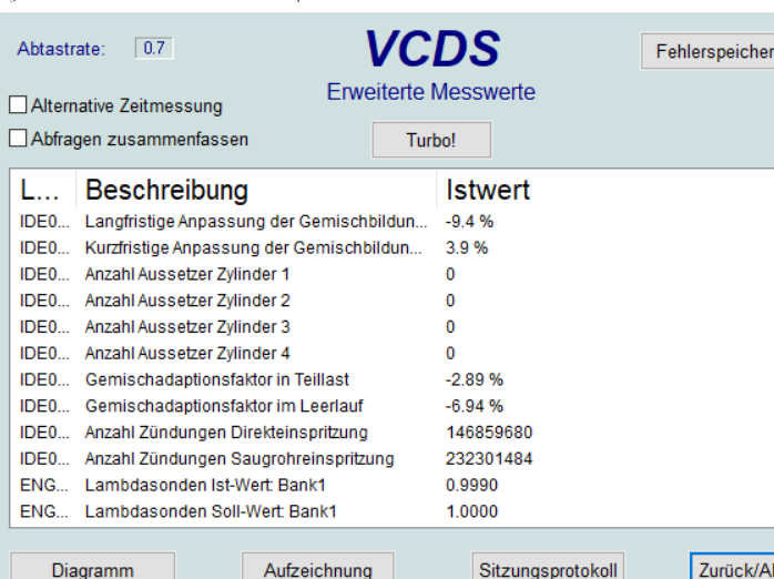

    Letzte Woche hatte ich mal den Laptop während der Fahrt dran und sah das die langfristige Anpassung der Gemischbildung auf bis zu -10% absackt. Seit wann das so ist weiß ich nicht, hatte erst letzte Woche den Laptop dran. Davor längere Zeit nicht. Dies passiert nur während der Saugrohreinspritzung. Sobald auf Direkteispritzung umgeschalten wird, steigt die Gemischanpassung sofort auf 0%, +-0,X%. Wird wieder auf die Saugrohreinspritzung geschalten, sinkt der Long Term Trim sofort wieder in den negativen Bereich. Im Leerlauf bis zu -10%, während dem fahren nicht ganz so weit.
    Ohne Laptop hätte ich das nicht mitbekommen.
    Ist das normal, oder muss ich mir Sorgen machen, das etwas nicht stimmt bzw. defekt ist?

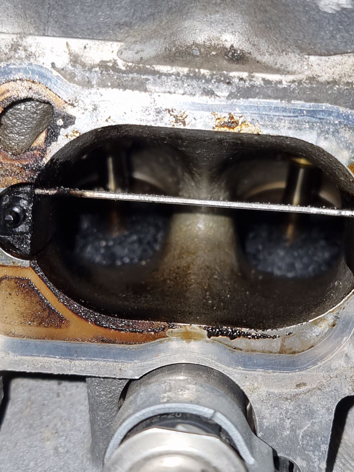

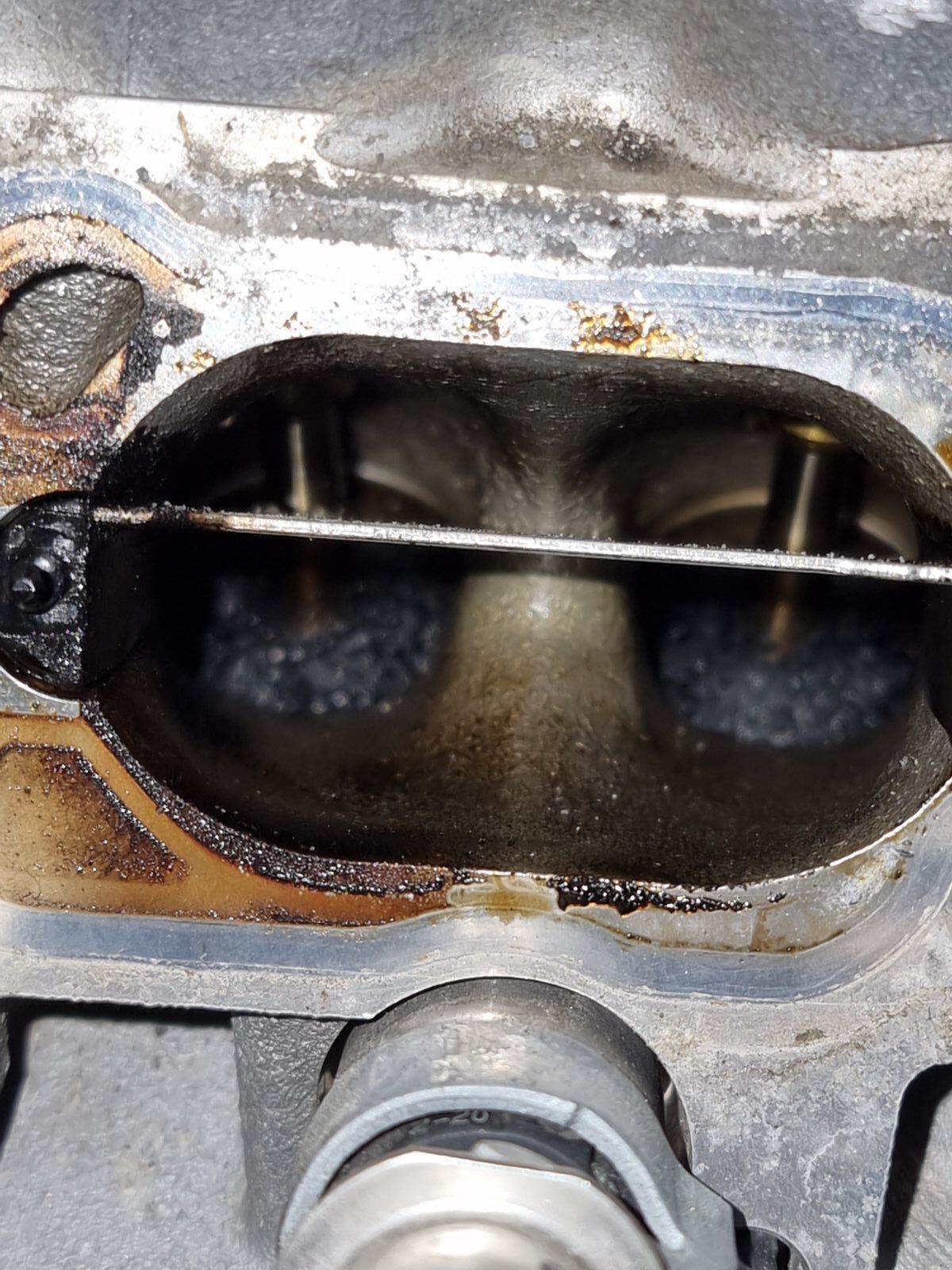

    Einlasskanäle anschauen, eventuell stark verkockt und eben falls gemischbildungs beeinflussend sein.

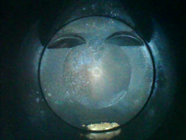

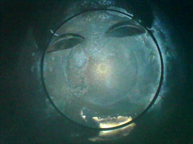

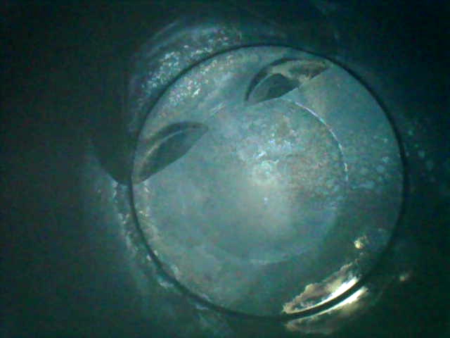

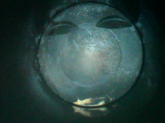

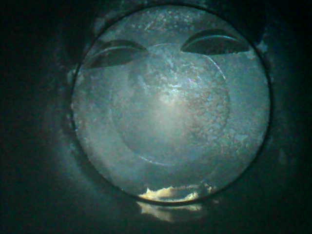

    Die MPI Düsen kamen am Donnerstag alle 4 neu. Hatte den Verdacht, das sich dort noch Gummipartikel von dem Kraftstoffschlauch sich abgelagert hatten. Vorher und Nacher hatte sich nicht viel verändert. Verkokungen konnte ich mit einem Endoskop durch die Löcher der MPI Düsen keine großen feststellen.

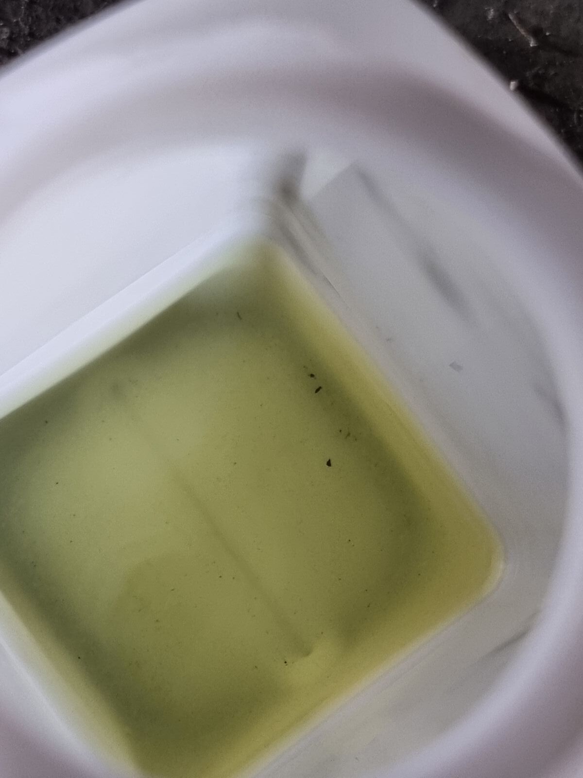

    Heute gab es noch gleich einen Ölwechsel.

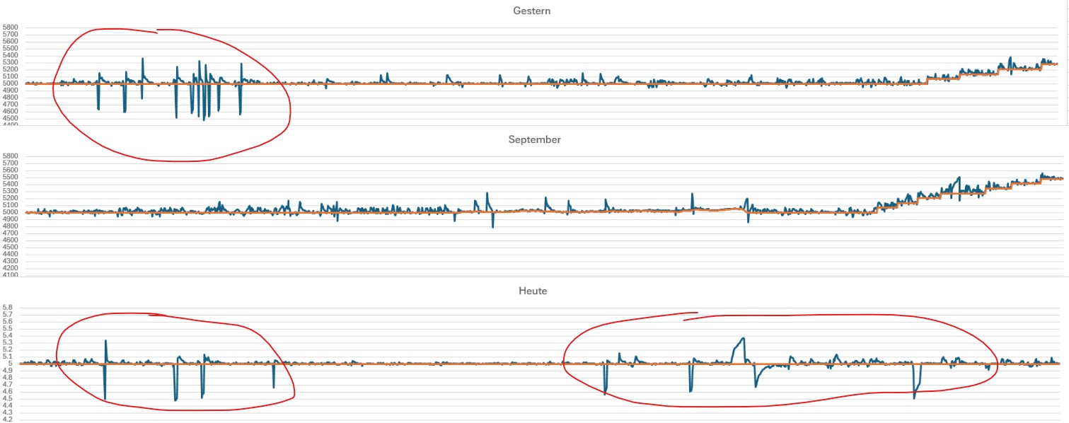

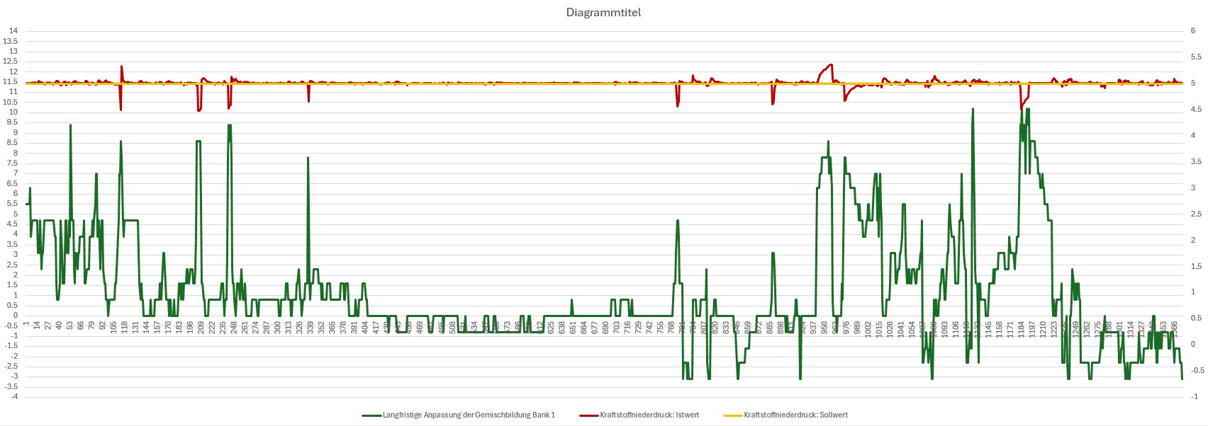

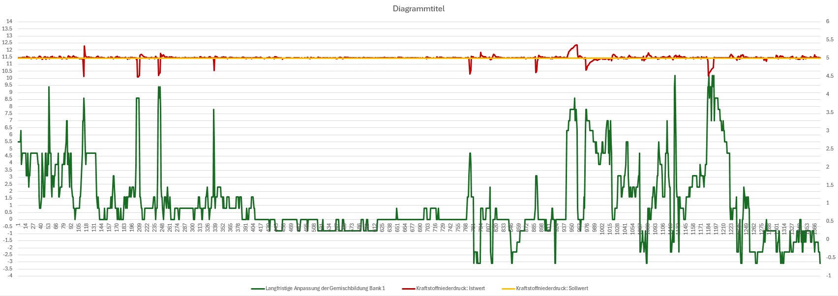

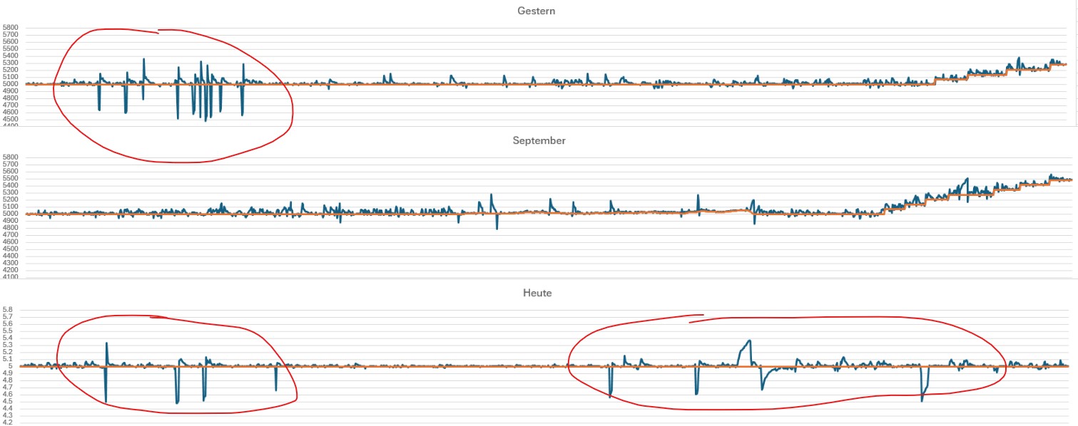

    Eine weiter Sache ist mir aufgefallen. Ich gehe vom Gas und lasse rollen, dann sackt der Kraftstoffdruck auf der Niederdruckseite um bis zu 0,5 bar auf 4,5bar ab. Die Hochdruckseite auch teilweise um paar Bar. Immer im Schubbetrieb. Ist da was undicht, vllt. die HDP und mir entweicht dort etwas Druck? Ich habe in früheren Log´s mal nachgeschaut von September. Dort ist der Druck immer gleich geblieben im Schubbetrieb. Das ist mir erst jetzt aufgefallen.
    Ich habe die Stellen im Log mal gelblich markiert.
    Danke schonmal.
    LOG-01-IDE00186_&23.ods
    LOG-01-IDE00186_&77.ods

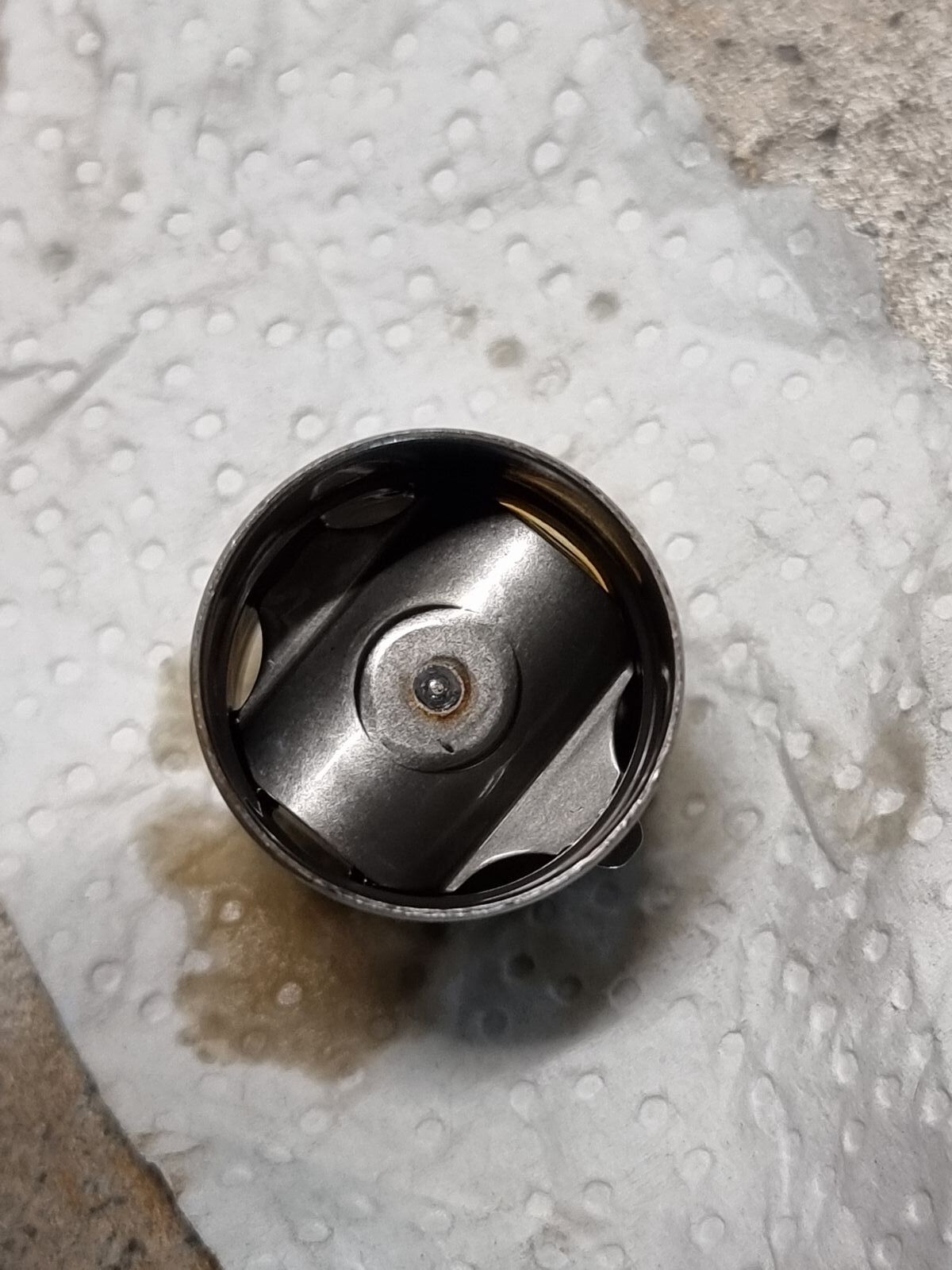

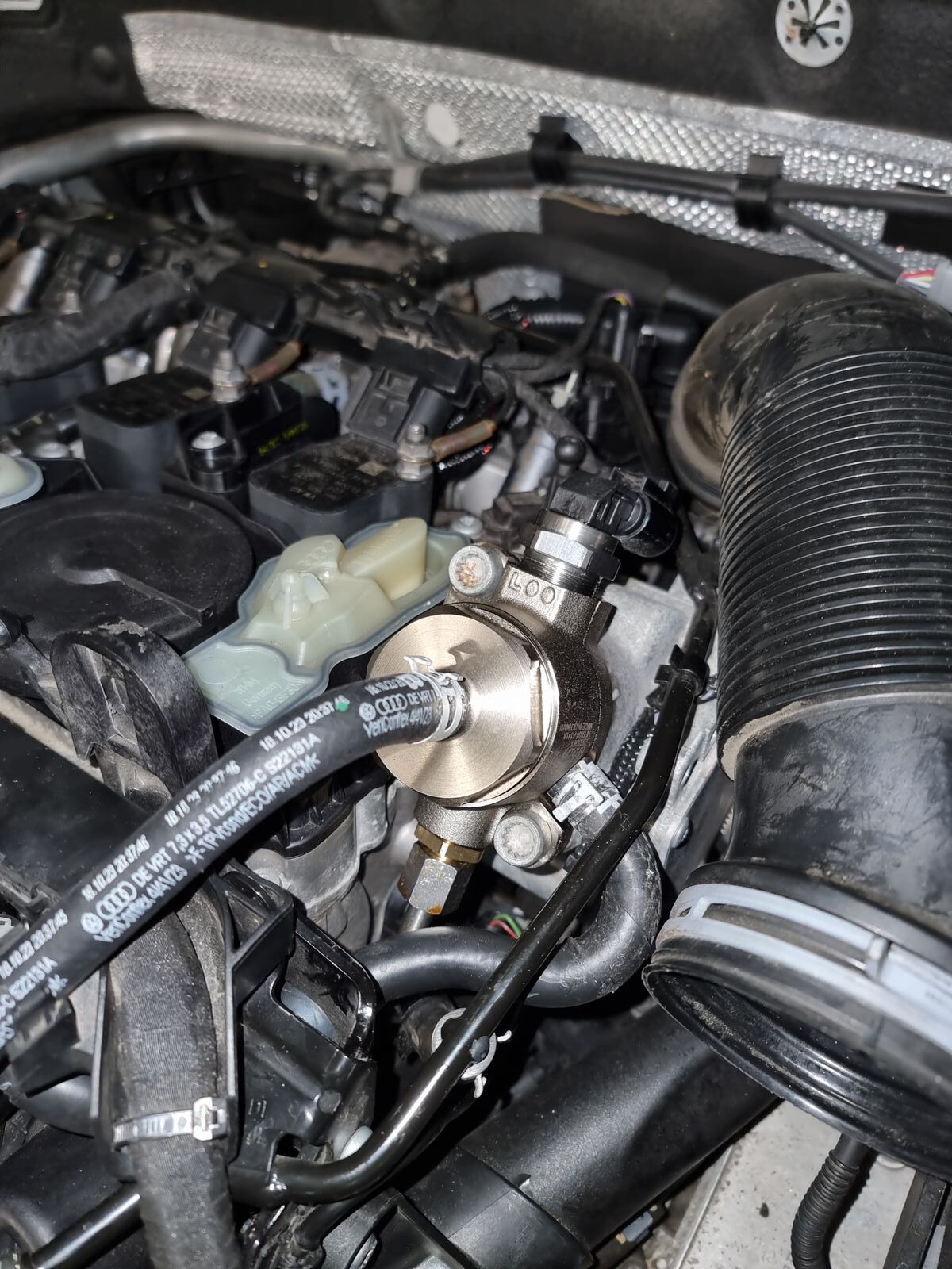

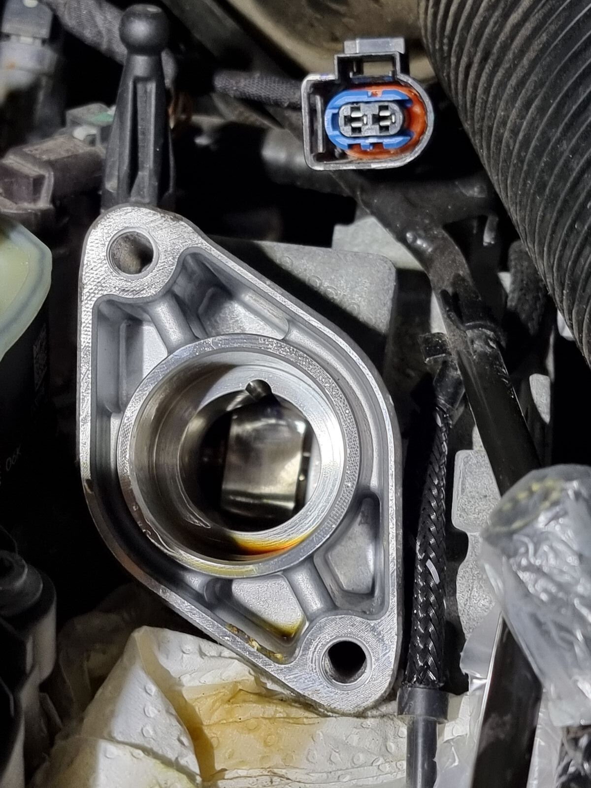

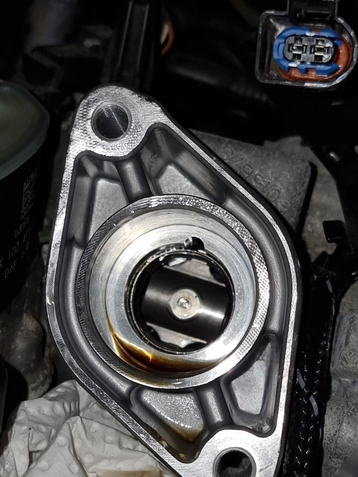

    Letzte Woche wechselte ich noch die HDP. Seitdem sind die Werte der langfristigen Anpassung auch wieder besser. Während der Fahrt bewegen sie sich nun im Schnitt auch bei der Saugrohreinspritzung bei maximal -4%. Die Direkteinspritzung bleibt auch in der Nähe von 0. Also deutlich besser als -10%.

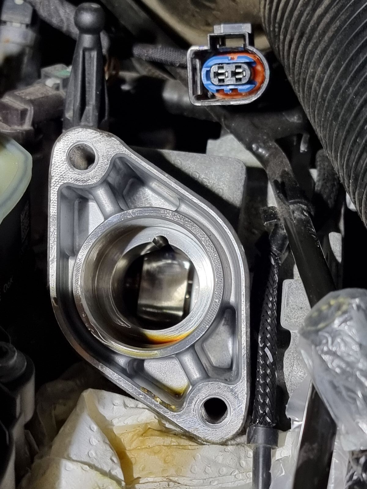

    Beim Ausbau der alten HDP fand ich sah die Pumpe und der Stößel doch etwas sehr ölfrei bzw. freigewaschen aus.
    Der Tank mit dem Lambda Bedi Tank Otto ist jetzt auch leer gefahren.
    Ich beobachte jetzt noch einige Zeit mal die Werte. Aber ich vermute mal das die HDP Richtung Öl-Seite leicht undicht war.

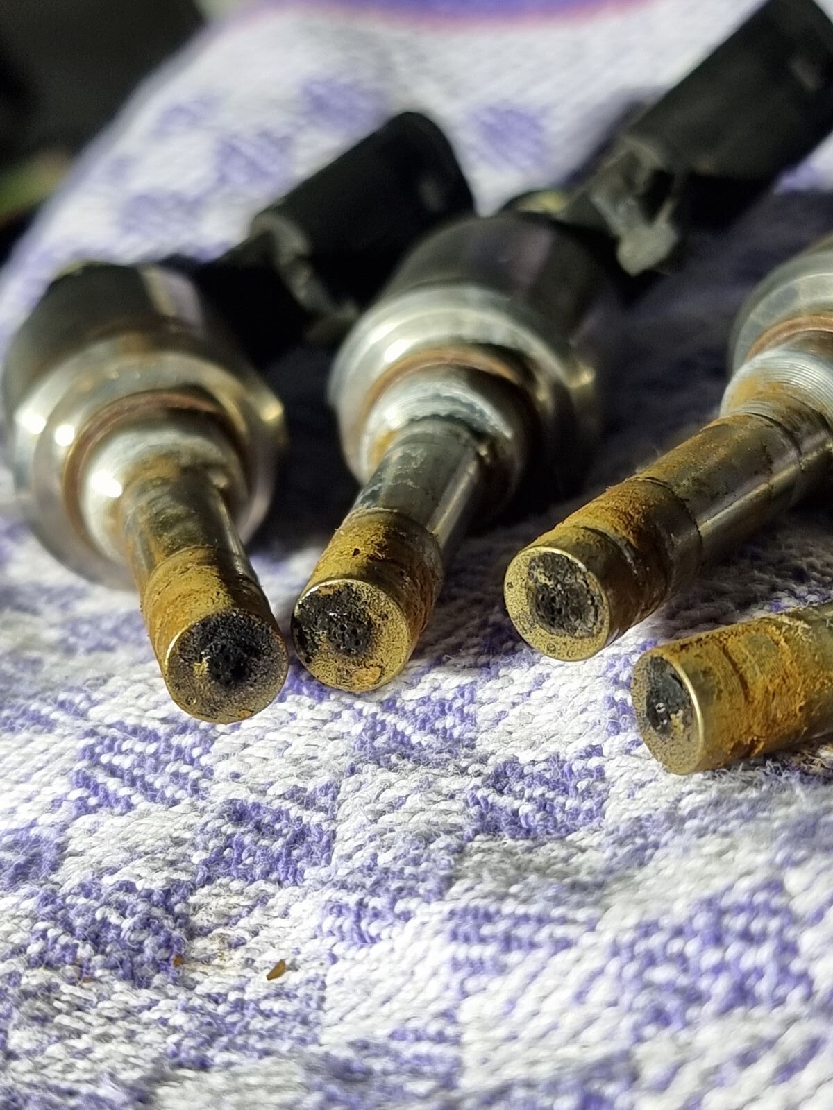

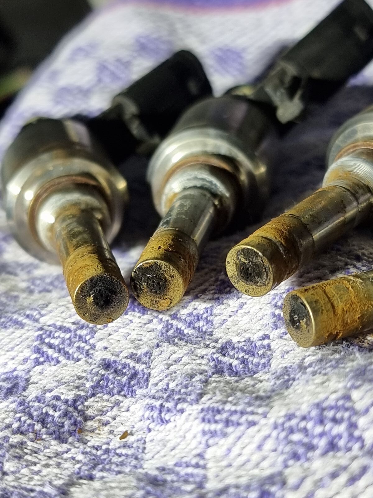

  • Letzte Woche habe ich, wenn ich schon einmal dran bin, auch noch die Einspritzdüsen der Hochdruckseite gewechselt. Nach 150.000km hat das nicht geschadet.
    Das einzige was mir aufgefallen ist, sobald ich vom Gas gehe und im Schubbetrieb bin, sackt mir der Kraftstoffniederdruck ein. Teilweise um bis zu 0,6bar auf 4,4bar. Dadurch regelt mir die Gemischanpassung dagegen. Sobald ich wieder auf dem Gas bin, oder leicht antippe, sind die 5bar sofort wieder da und nach einer kurzen Zeit fängt sich die Gemischanpassung wieder. Während der Fahrt ist der Druck konstant stabil, auch die HDP liefert ihre 200bar ohne Probleme. Ich hatte noch eine Logfahrt vom September gefunden, gleiche Strecke, dort sackte mir der Druck nicht ein. Alles ausschließlich im Schubbetrieb.
    Könnte das die Intank-Pumpe sein, gibt es dort eine Art Rückschlagventil? MPI und Hochdruckdüsen und auch HDP schließe ich mal aus, diese sind mit Bosch bzw. Hitachi neu und vor dem Wechsel war der Druckabfall auch schon. Während der Fahrt sind alle Drücke im Soll.
  • dass bei der Km Leistung die Intank bzw.ein Ventil schwächeln kann, ist nicht auszuschliessen, aber alles spekulativ.
    5bar sollte die allerdings halten können.

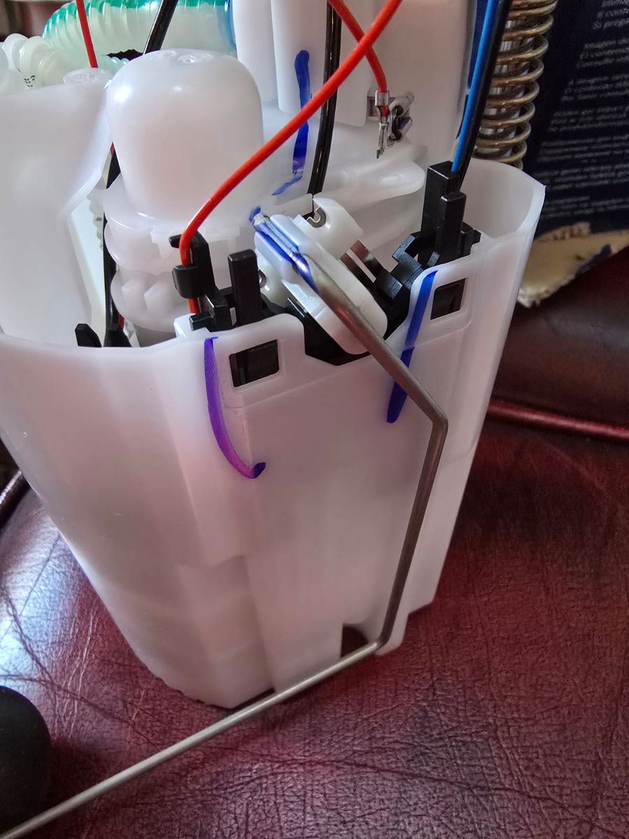

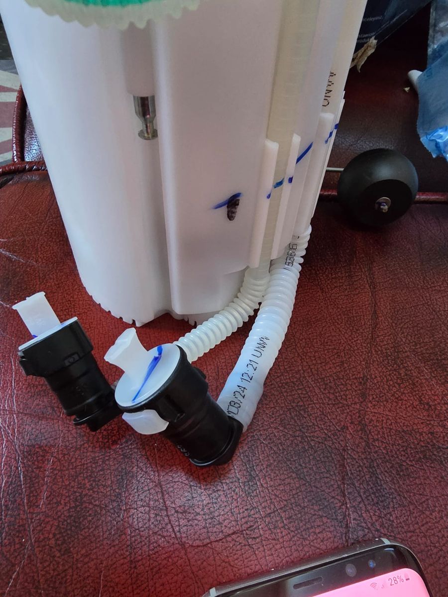

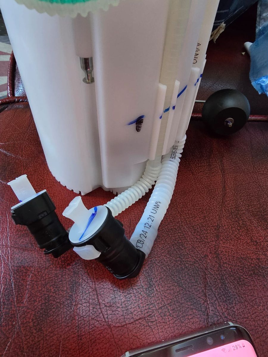

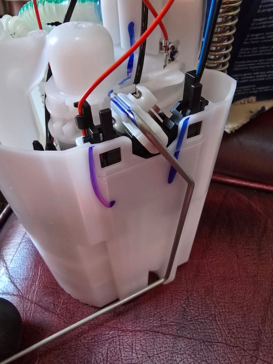

  • Hallo Tobias,
    vielen dank für deine ausführliche (ich sage mal anleitung) zum wechsel der tankpumpe.Wie gesagt Hochdruck habe ich schon gewechselt.Was mir aufgefallen ist,es sind markierungen mit edding an der neuen pumpe.Ich habe erst gedacht sie wäre gebraucht,ist sie aber nicht.Dann habe ich im netz geschaut und es sind mir mehre neue pumpen mit edding kennzeichnung aufgefallen.Aber warum??
    Vielen dank nochmal
