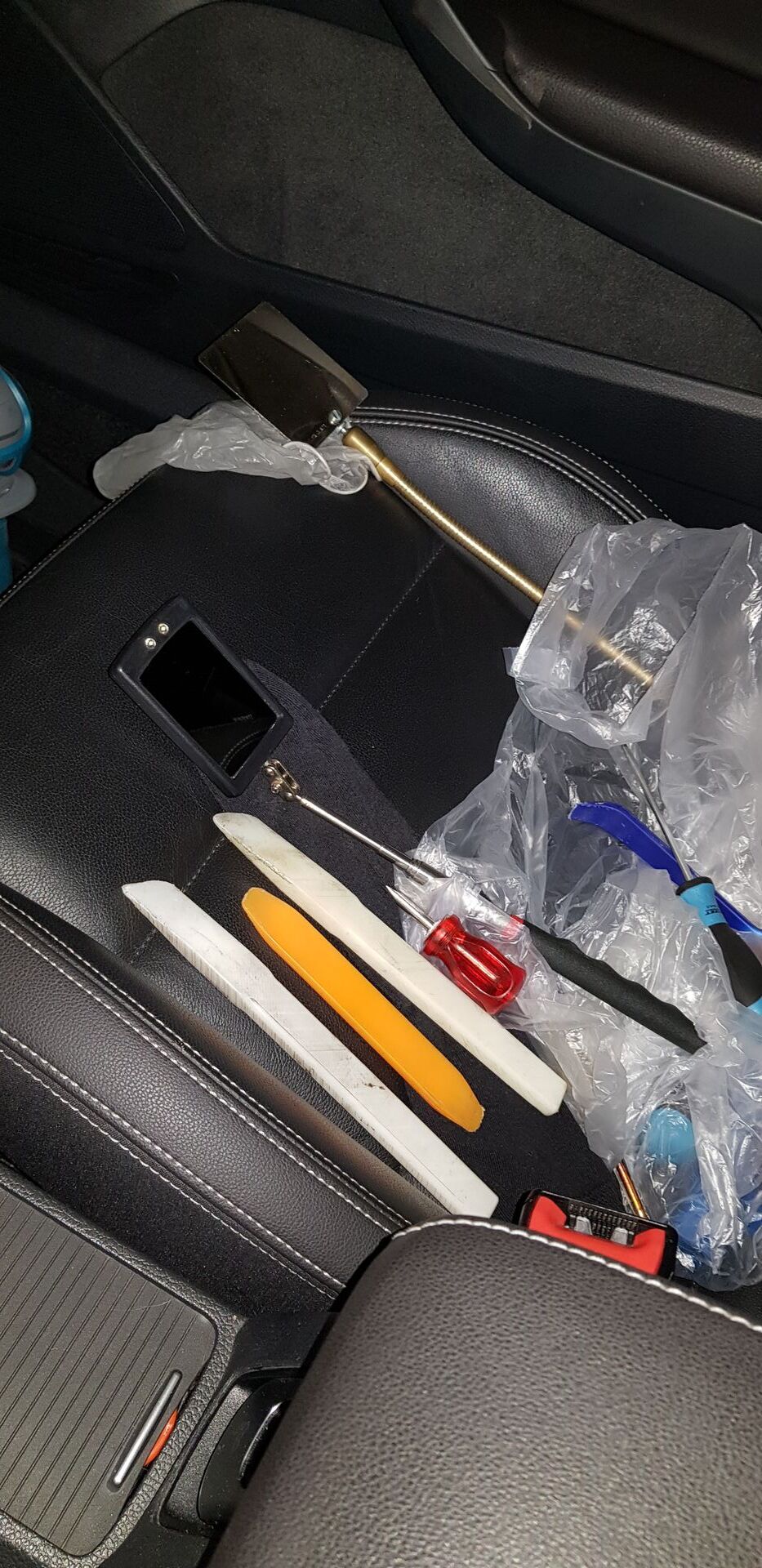

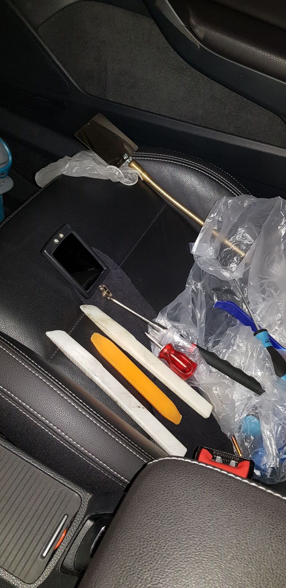

    Habe gesehen das die Jungs Plastikspatel reinstecken sobald der Airbag bisschen gekommen ist, das pöh a phö rundum , dann müste er auch langsam rauskommen.
    Muß nur schauen wo ich diese Plastikspatel liegen habe, oder habt ihr eine bessere Idee was man da reinstecken kann , damit der Airbag nicht zurückrutschen kann ?

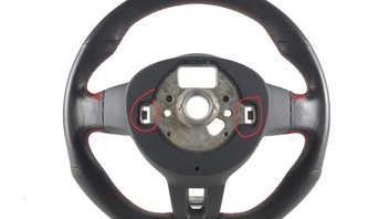

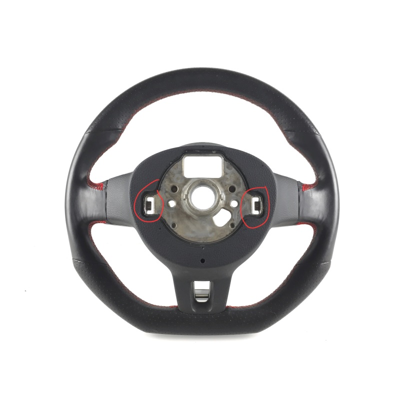

  • Einfach hinten die zwei Klammern mit einem Schraubendreher zur Seite hebeln, dann springt der Airbag von alleine auf der jeweiligen Seite nach vorn. Es ist nur etwas schwierig, in die Klammern rein bzw. daneben zu kommen. Wenn zu wenig Platz vorhanden ist, hilft es, dass Kombiinstrument vorher auszubauen.

  • Der Airbagdeckel vom 6R wird definitiv nur durch zwei Klammern von hinten gehalten, nicht 4 Federn. Die Federn sind unter dem Airbagdeckel und haben nix mit der Befestigung zu tun (die Federn sind für den Airbag an sich relevant).
    Einfach von hinten die Klamner(n) jeweils nach innen hebeln und ggf. dabei etwas am Deckel ziehen. Ist tatsächlich kein Hexenwerk.

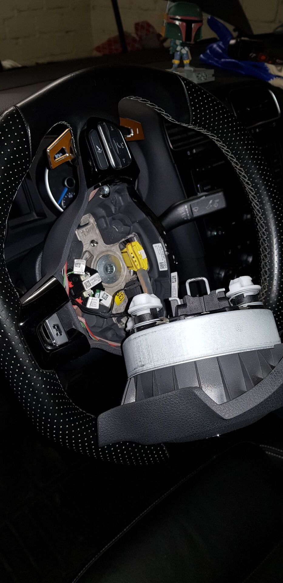

  • Endlich geschafft, :love:
    habe mich wohl nicht verständlich ausgedrückt bezügl. der 4 Federn, es sind die "innen liegenden " 4 Haltefedern des Airbag gemeint, und jetzt wo alles raus ist verstehe ich auch warum es so schwer ging, "diese 4 Federn " sind sehr steif und dadurch lies er sich nicht einfach so rausnehmen.
    Trick war, eine Seite Klammer lösen , Airbag läßt sich etwas anheben, dann mit 3 Kunststoffspatel dazwischen gehen.
    Lenkrad drehen, Klammer mit kurzen breiteren Schlitzschraubendreher runter drücken, hier läßt der Airbag kein anheben mehr zu und er springt auch nicht von selber raus , so wie man es im allg, erwarten kann.
    Gedrükt halten und dann , ganz wichtig jetzt, seitlich den Airbag anheben, feste ziehen an der längsten Seite , erst so kam er.
    Von den Haltenasen aus gezogen kam er keinen mm raus, so stramm sitzt der drinnen.
