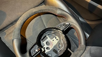

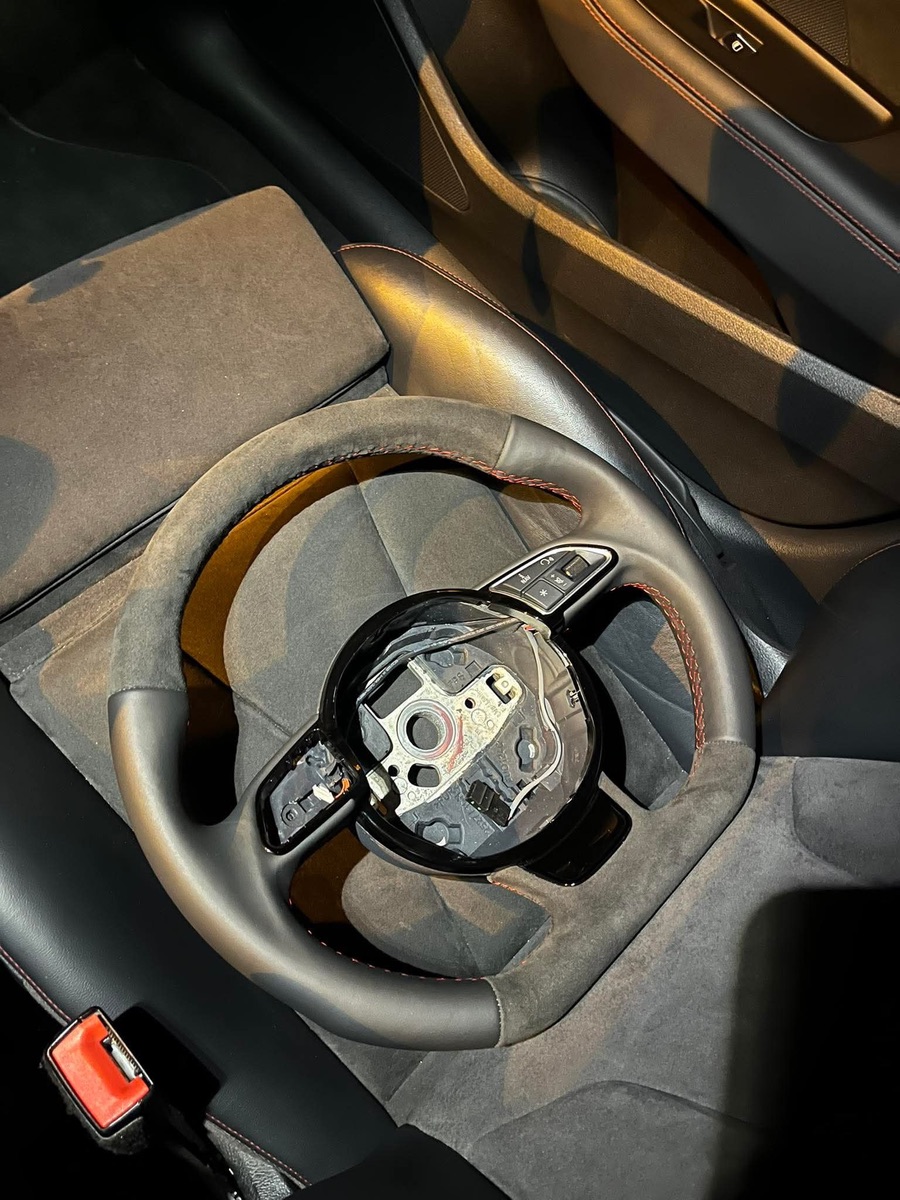

    Ich werde mal konkreter, ich meinte die Qualität der Ausführung dieser Lenkräder.
    Es besteht aus Aluguß d.h. es wird stabil sein und bei einem Crash springt der orig. Airbag raus . So what .
    Für mich macht es auf dem Foto einen sehr guten Eindruck,
    gut wir werden sehen wenn ich es auspacke und evtl. verbaue.
    Angst muß keiner um meine Gesundheit haben, im Jan. 61 geworden und das beweist das ich nicht alles falsch gemacht habe in meinem Leben.

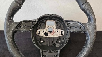

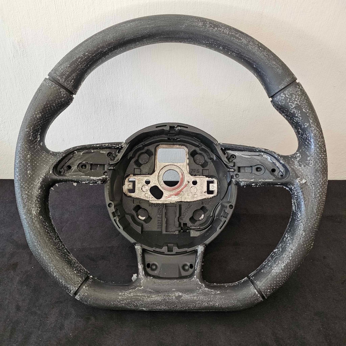

    Was die da im Grunde machen ist ein gebrauchtes originales Lenkrad hernehmen und Leder abmachen. Dann wird mit einer Art Spachtel die neue Form des Lenkrades hergestellt also sowohl die Griffflächen als auch oben und unten das das Lenkrad ja insgesamt viel dicker ist als original. Danach wird halt oben und unten nur Carbon auflaminiert sowie Leder oder Alcantara an den Griffflächen. Vollcarbon ist sowas definitiv nicht.
    Im Falle eines Falles fliegen da auch keine Carbonsplitter, da das Carbon nur dünn auflaminiert ist. Originale ab Werk sind auch nur laminiert, nur ist eben das was drunter ist anders, was sich auch im Gewicht widerspiegelt.

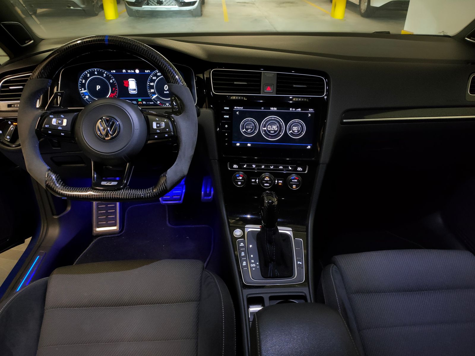

    Von der Qualität war meinst sehr hochwertig. Hätte auch glatt weg ab Werk sein können. I Anhang ein Bild wo es eingebaut war. Ich habe noch mehr Bilder und Videos, falls es interessiert.
    Ich hatte das ganze ein Jahr drin und habe es dann wieder gegen das originale mit Alcantara getaucht.
    Für mich gab es da 2 ausschlaggebende Gründe. Zum einen wird durch das Aufstocken der gesamten Form das Lenkrad merkbar schwerer als das originale. Und genau das merkt man auch beim Fahren, bei Lenkbewegungen, weil ein Lenkrad eben auch ungefederte Masse ist wie z.B. Felgen. Das andere ist die doch recht dickere und progressivere Form der Griffflächen. Für mich hat man mit so einem Lenkrad weniger Gefühl beim Lenken als mit einem recht glatten wie original. Das Lenkräder ab Werk auch bei Sportwagen recht glatt sind hat schon seinen Grund.
