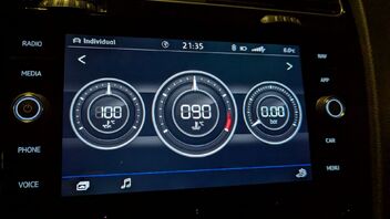

    bei meinem Golf 7.5 R lief eigentlich immer auffällig der Lüfter der Motorkühlung bei Betrieb und auch immer noch eine Weile nach Abstellen des Fahrzeugs. Mir ist aufgefallen, dass das nicht mehr der Fall ist. Ich hab ihn bei Motorlauf, nach sportlichem Fahren, nach normalem Fahren und Abstellen etc. geprüft, Motorhaube auf und geschaut, und die zwei Lüfter hinter der Front laufen nicht mehr. Die Temperaturen im Infotainment scheinen aber normal zu sein.
    Spinn ich, oder was kann da los sein?

  • Auf die Kühlwassertemperatur kannste nicht gehen, die zeigt zwischen 70 und 120 Grad das gleiche an, nämlich 90. Öltemperatur scheint aber normal zu sein.
    Der Lüfter schaltet halt zu, wenn er gebraucht wird.
    Die meisten OBD2-Reader können wirkliche KW-Temp auslesen, oder halt VCDS.

    Mit dem VCDS sieht man an den Messwerten, das die Kühlmitteltemperatur sehr schnell auf über 100°C ansteigt
    und dann bei ca. 107°C die beiden Lüfter mit ca. 45 % Leistung angesteuert werden. danach pendelt sich die Temperatur zwischen
    96 und 105°C ein.
