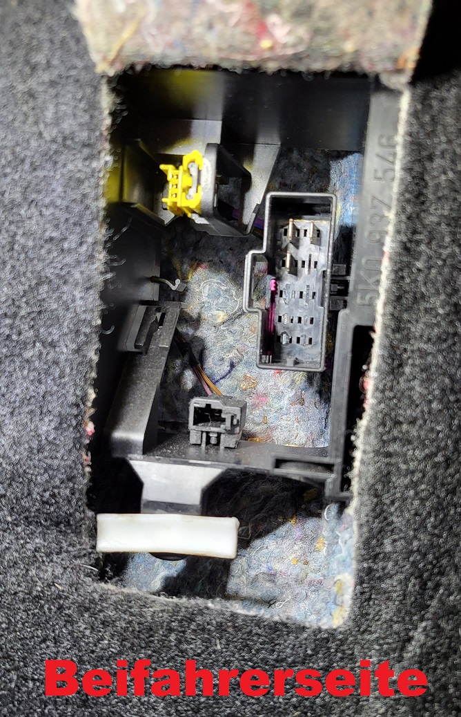

    Unter den Beifahrersitz schauen, ob da ein nicht angeschlossener Leitungsstrang liegr

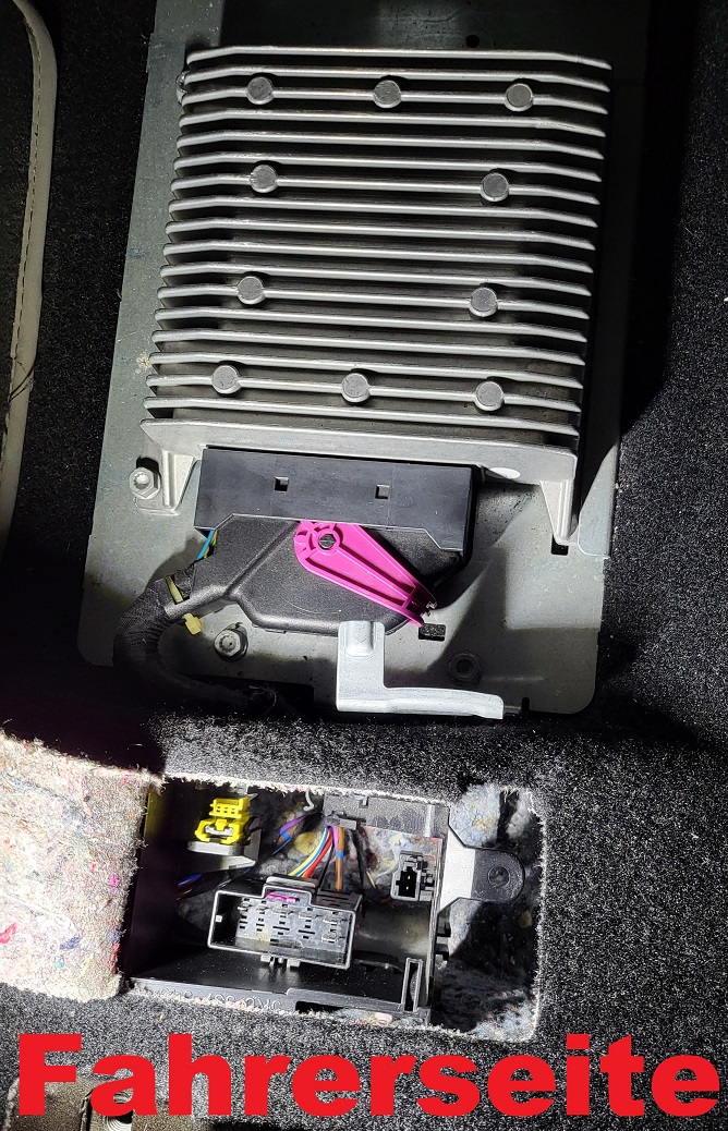

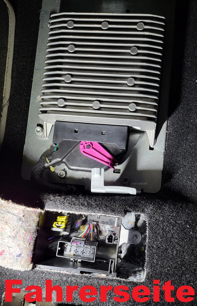

    Es wäre ja durchaus im Bereich des Möglichen das bei dem ganzen Rumgeassel mit den Sitzen rein und raus, obwohl eigentlich schon darauf aufgepasst wurde, jemand irgendwie blöd an die Endstufe des Dynaudio Systems, welche ja unter dem Fahrersitz sitzt, gekommen ist und die gehimmelt wurde. Die eigentliche Frage : wenn man jetzt mal davon ausgehen würde das die Endstufe gehimmelt ist, würde dann das RNS510 trotzdem noch angehen oder wäre es schon vorstellbar das bei einer bestimmten Art Beschädigung der Endstufe das RNS510 nicht mehr mit angehen würde? Ich muss allerdings auch dazusagen das die Endstufe äußerlich eigentlich nicht aussieht als hätte sie versehentlich eine abbekommen.
    Frage 2 :
    Könnte ich die Endstufe ohne Bedenken mal abmachen um zu schauen ob das RNS510 ohne die Endstufe angeht?
    Frage 3 :
    Nun ist ja durch den Verbau der Pole Positions logischerweise nichts mehr belegt von dem ganzen Steckergedöns was an Fahrer und Beifahrersitz ging. Normalerweise sollte davon doch eigentlich nichts in irgendeiner Art und Weise mit dem Soundsystem bzw. dem RNS510 zu tun haben was jetzt z.B. dazwischengefunkt haben oder jetzt fehlen könnte, oder?
    Hier auch noch zwei Bilder wie das bei mir jetzt aussieht unter den Sitzen (das Thema Freisprecheinrichtung sollte damit wohl auch vom Tisch sein?)
