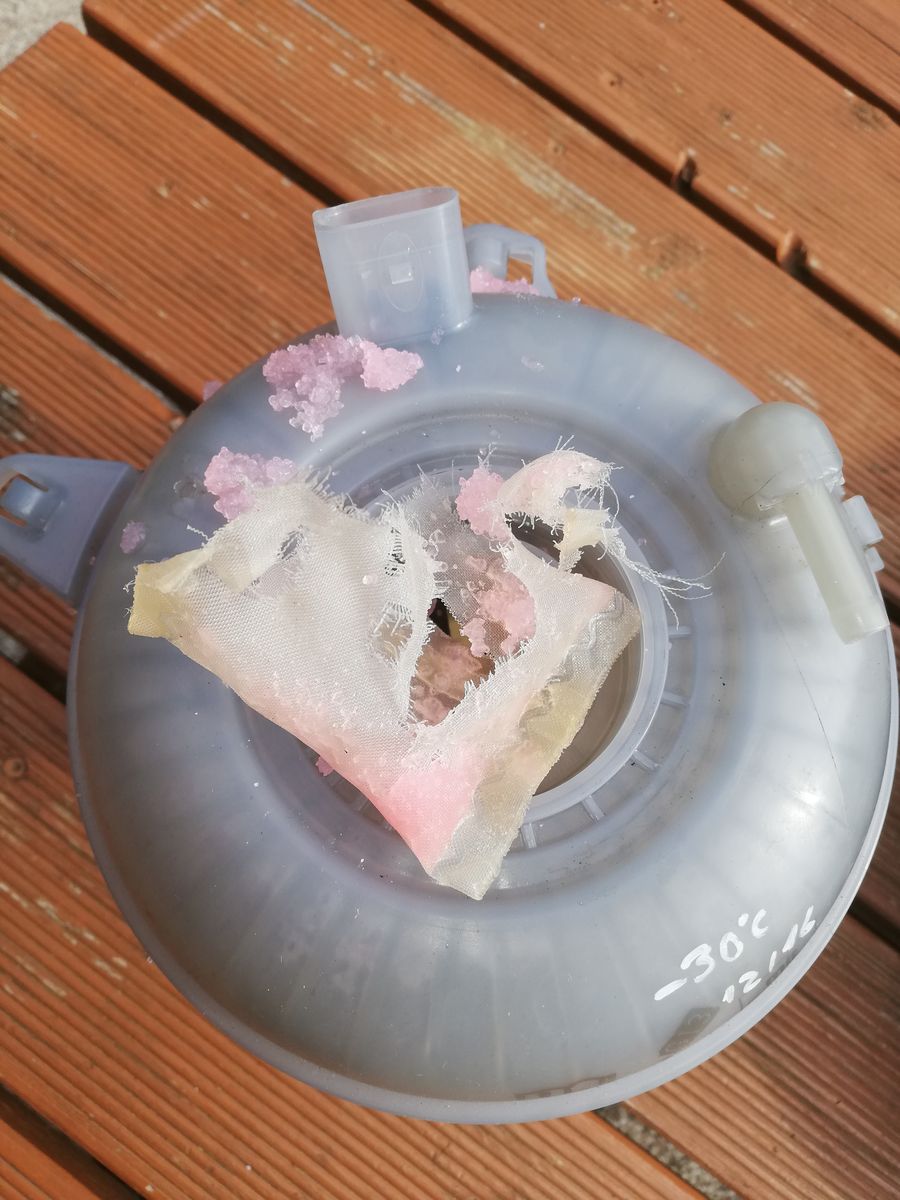

    ich lese hier schon eine Weile mit und meine Frage ist betreffend des Frostschutzmittel G13, mit welchem das Kühlsystem von
    meinem R von 2019 ab Werk befüllt wurde.
    Seit einiger Zeit ging die Heizleistung immer mehr zurück, trotz Einstellung "HI" kam links kühle und rechts nur noch lauwarme Luft raus.
    Zuerst dachte ich an einen Stellmotor, aber laut Messwerten sind diese i.O. - kein Fehler nach Grundeinstellung.

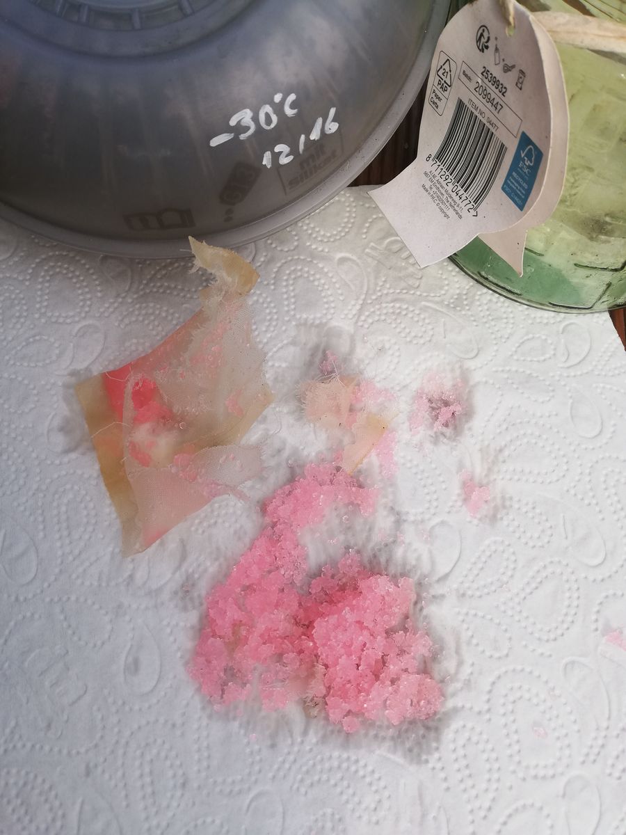

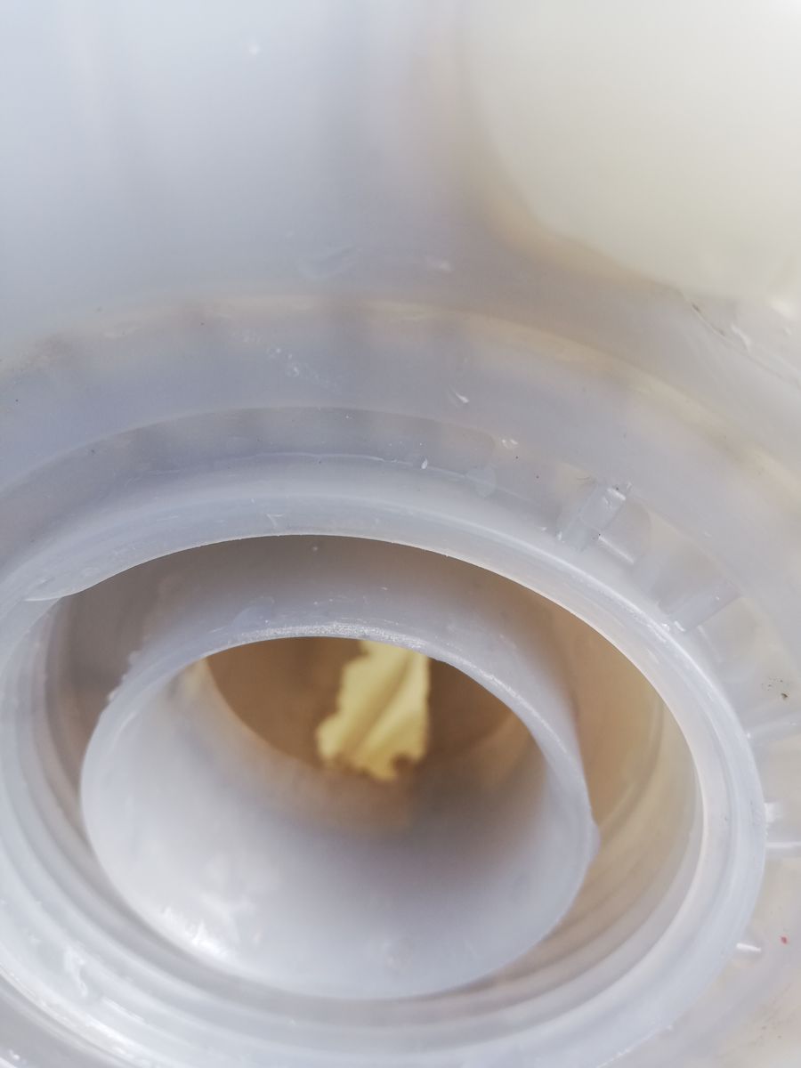

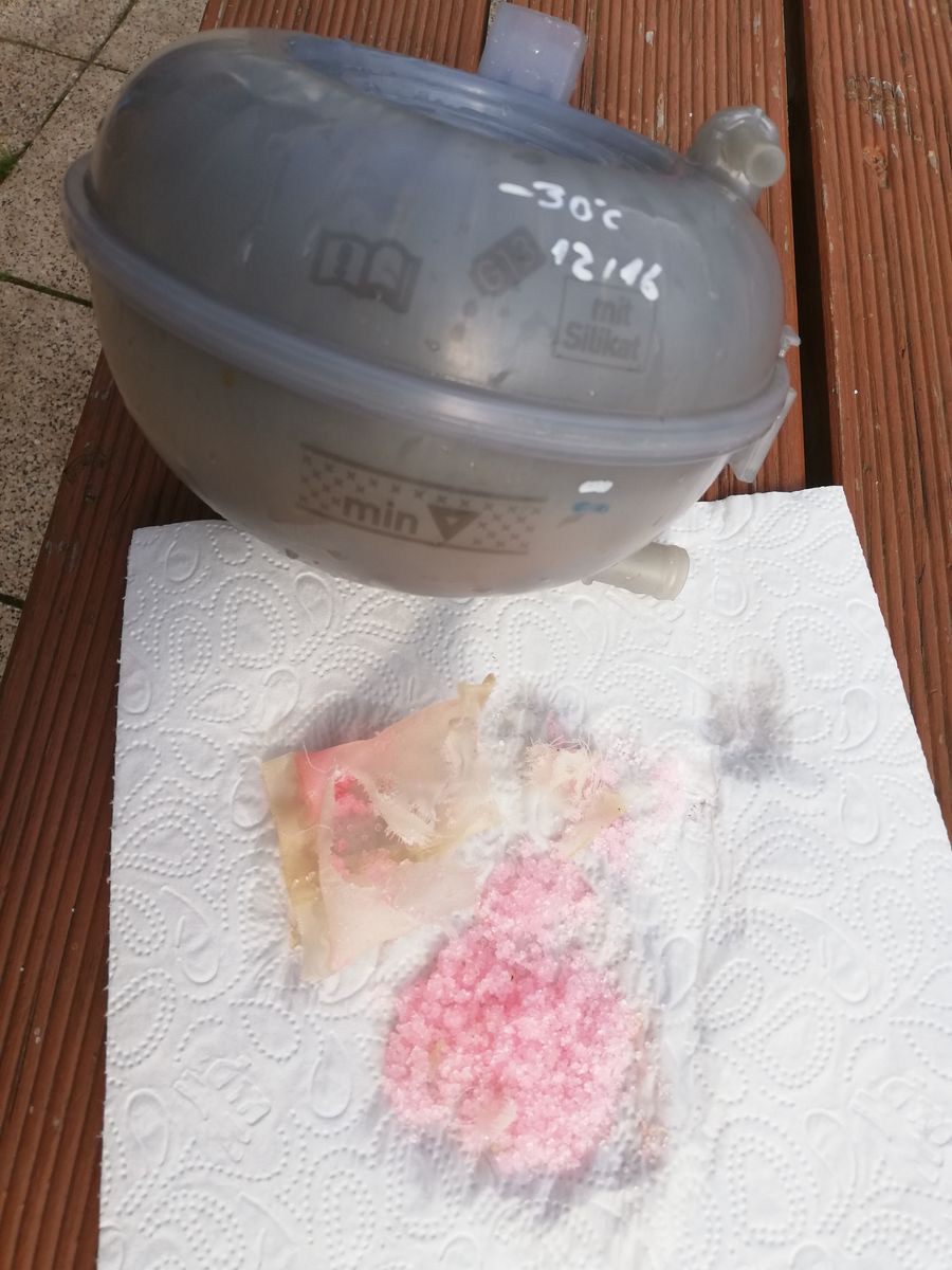

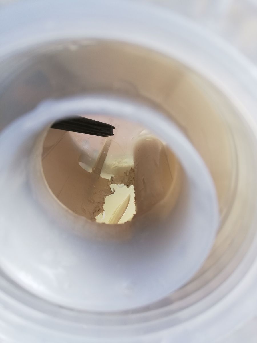

    Ich habe gelesen, das der Wärmetauscher wegen dem G13 Kühlmittel mit Silikat sich mit der Zeit zusetzt und deshalb die Heizleistung nachlässt.

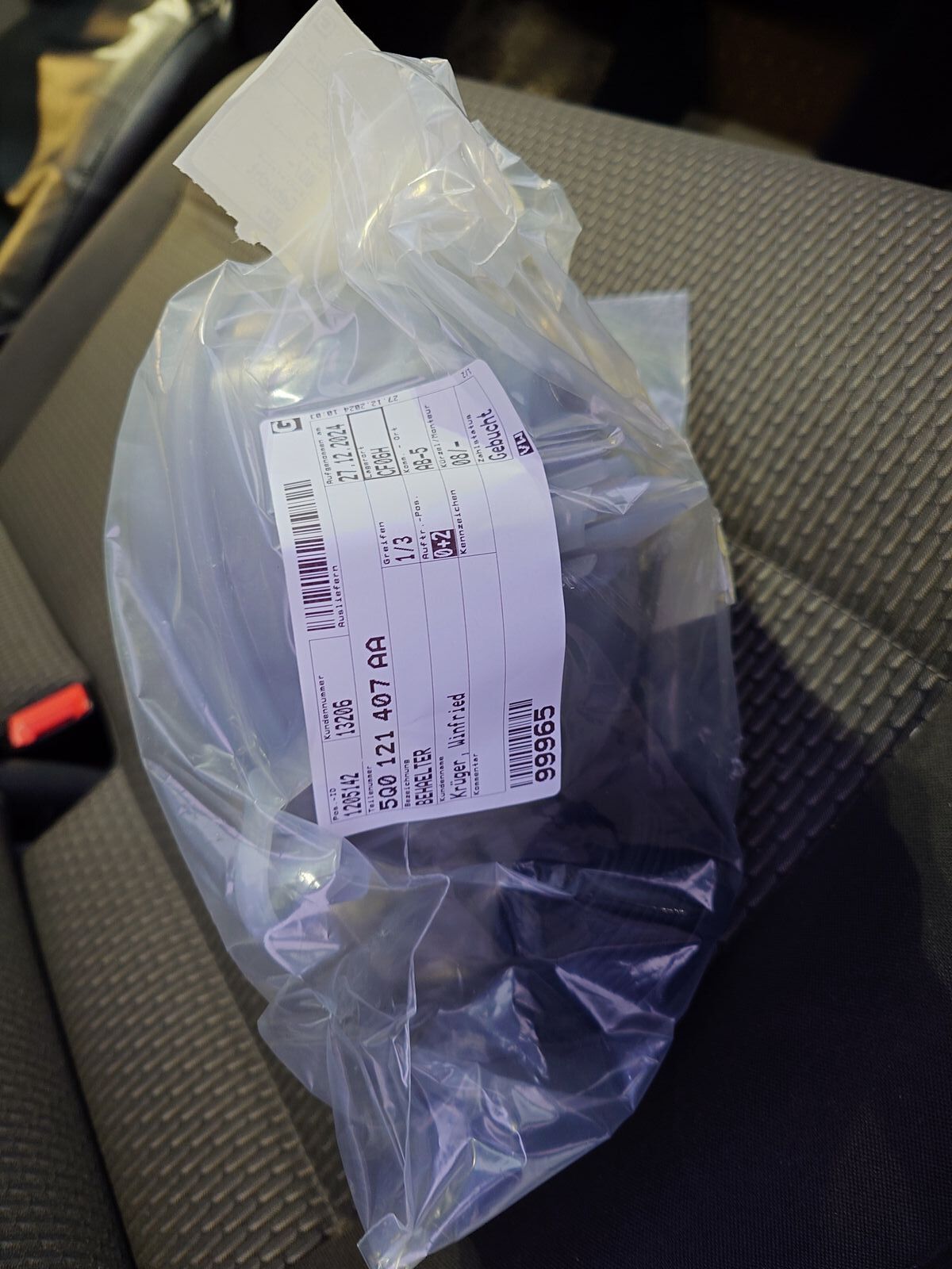

    Nun wechsle ich morgen den Wärmetauscher, das soll ja zum Glück relativ einfach gehen (bis auf das abklemmen des unteren Kühlwasserschlauches beim R ;) )
    Soll ich nach dem Wärmetauscher-Ersatz auf G12 / Evo wechseln und das System durchspülen ?
    Und wie ist das mit dem entlüften, reicht es aus mit dem VCDS zu entlüften oder geht das nur mit Unterdruck ? Dann müsste ich dazu in die Werkstatt.
