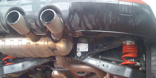

  • Also ich hatte ja mal ne Megane RS der hatte zwar kein allrad aber genau so einen auspuff..da war ne AHK kein problem...nur ab werk gabs die auch nicht... :smoker: zur veranschaulichung mal ein bild der AGA....
    [Blockierte Grafik: http://s3.directupload.net/images/100129/temp/d8txvzgu.jpg]
    Gruß Markus

  • Aha, so einen hatte ich heute in Hamburg schräg vor mir und da dachte ich mir noch so: Die beiden Endrohre da in der Schürze verheißen doch auch nix gutes =)
  • Das mag für das Rocco-R Modell gelten, wobei auch das im Vergleich zum normalen Rocco ne andere Heckschürze hat und auch dort die Abgasanlage absolut unterschiedlich ist. Noch weniger realistisch halte ich es für den Golf (R)...

  • Danke für das Bild. Ist mal ne andere Perspektive =) Aber ein schöner Popo zeichnet sich eben auch dadurch aus, dass er von allen Seiten gut aussieht :essen:
  • na zum glück wollt ich eh keinen mausehaken.... ^^ :smoker:
