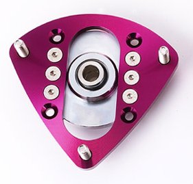

    Verstellmöglichkeiten der Domlager:
    Das Domlager ist verstellbar. Allerdings baurtbedingt nicht Stuffenlos da um dies möglich zu machen, die verschraubung oberhalb der Platte erfolgen muss (wie man in dem bild an dem rechts abgebildeten sehen kann). Dies ist aber beim Schweinewürfel so Technisch nicht möglich da das Dom oben einen zu kleinen durchlass hat und die verschraubung im weg wäre. Somit bleibt nur die einzelverschraubng in versenkter Bauweise. Sowohl das Domalger an sich wie auch die gegenplatte unterhalb des Lagers für das Uniballgelenk haben mehrer Verschraubpunkte womit sich jenach fahrzeug uns Setup mehrere eintstellmöglichkeiten ergeben. Eben nicht Stuffenlos aber durch die vielfache Verschraubmöglichkeit doch in sehr feinen schritten.
  • Also 3-fach verstellbar klingt ja echt top, kenne kein Domlager/Fahrwerk, welches das bisher kann beim Golf (mit der Möglichkeit es einzutragen)...
