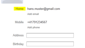

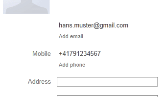

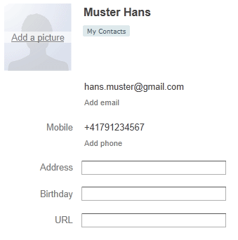

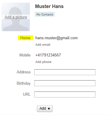

    Bei mir waren es Kontakte die nicht synchronisiert wurden, welche eine E-Mailadresse hinterlegt hatten.
    Lösung:
    Ich hab manuell bei allen Kontakten auf Google ( GMAIL ) den Typ jeder E-Mailadresse entfernt (siehe Bilder). Einfach vor der jeweiligen E-Mailadresse auf Home, Work, Arbeit, etc. klicken und mit der Entfernen Taste den Text löschen, den Kontakt wieder speichern und fertig...
    Danach ganz einfach das Handy mit Google synchronisiert und siehe da. Anstatt der 72 waren's nun wieder 111 Kontakte :)
    Ich könnte mir gut vorstellen, dass noch weitere Attribute eines Kontaktes solche Probleme verursachen kann (Adresse, Geburtsdatum, etc.). Bei mir hat's auf jeden Fall so funktioniert. Ich vermute, dass es mit der Kategorisierung der Attribute (Home, Work, etc) zusammenhängt.
