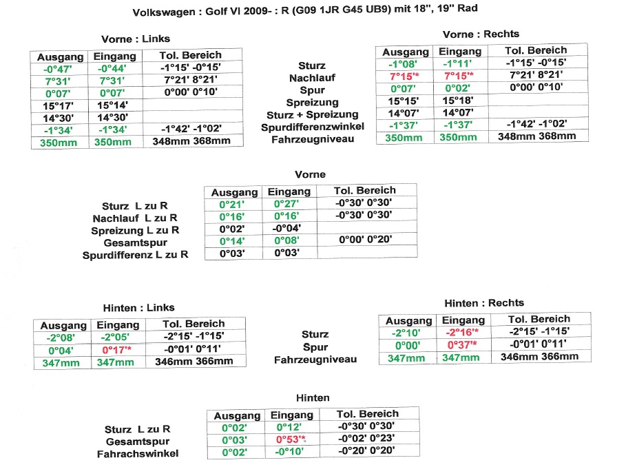

  • unten mal nen screenshot aus meinem protokoll:
    laut toleranzbereich fast alles im grünen bereich... der rechte nachlauf liegt nur ein ganz klein wenig außerhalb des toleranzbereiches, aber ka ob das "schlimm" ist.
    nen sollwert konnte ich leider nicht direkt erkennen, oder sieht den jemand in der tabelle?
  • Der Toleranzbereich steht doch mit dabei 7°21' bis 8°21' wenn Du also mit dem Messwert genau in diesem Bereich bist, dann ist alles i.O. Sollte der Wert aber außerhalb der 7°21' nach unten also kleiner sein oder größer als 8°21' dann ist der Nachlauf außerhalb der vorgegebenen Toleranz.

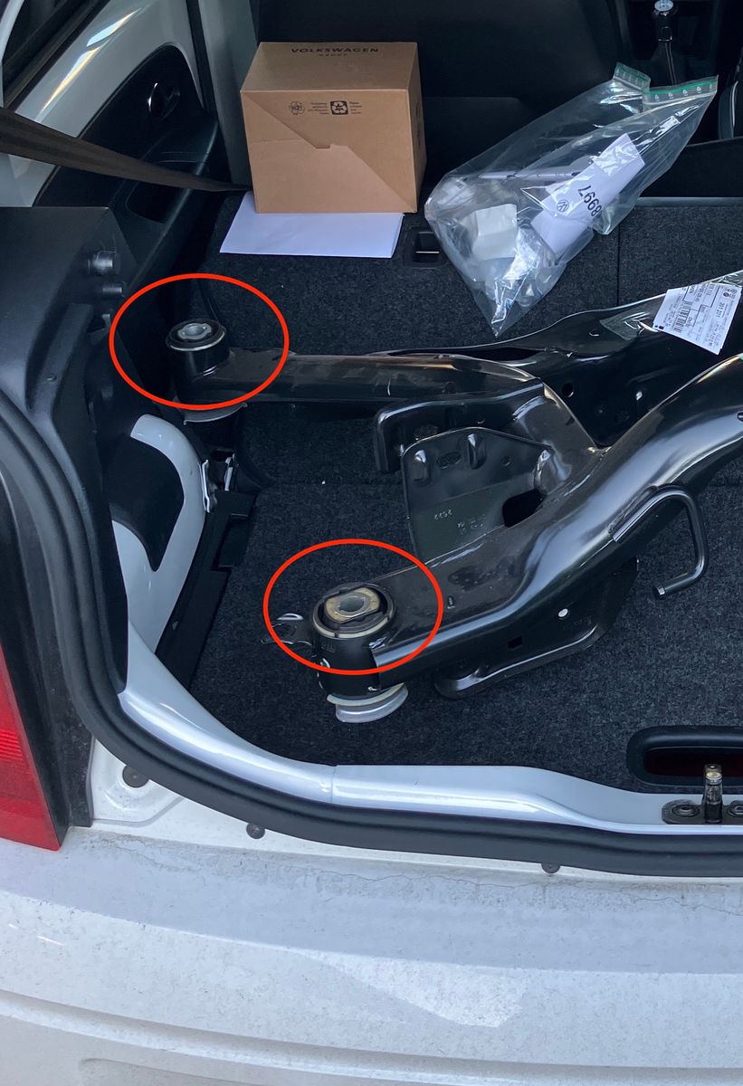

    Anbei 2 Bilder von meinem alten Achsträger und dem neuen. Beim alten sieht man wieviel Luft da ist zum hin und her schieben. Beim neuen hat man es sogar geändert. Da ist die Durchführung noch größer mit 2 Kerben. Vorne ist das ähnlich, habe aber leider kein Bild gemacht. Praktisch ist es dann wirklich so das man doch recht viel Spielraum hat, um die Werte auf Herstellervorgabe zu bringen.

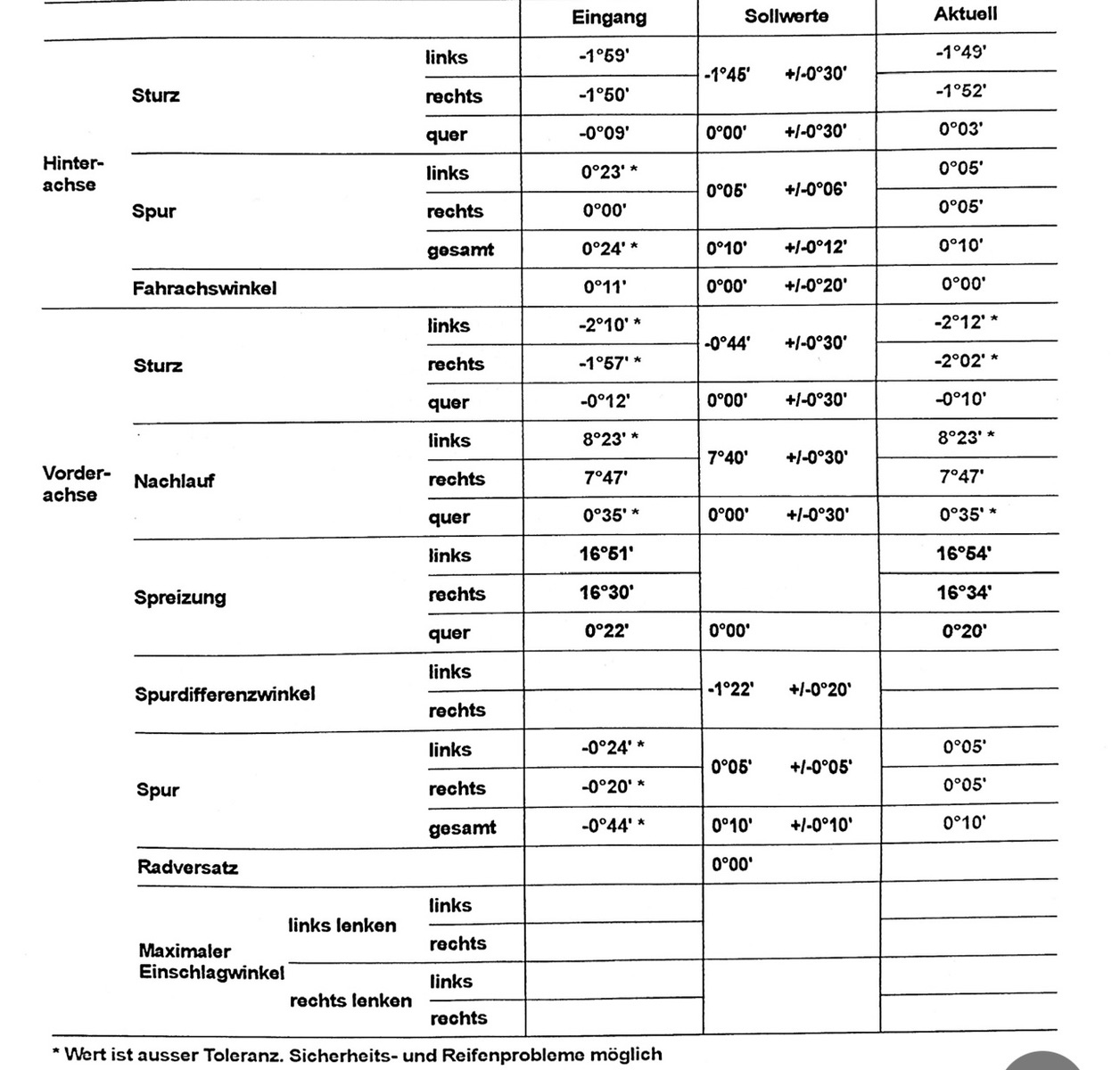

    Nach dem Bild zu urteilen stimmt dein Nachlauf VL nicht und L/R ist auch recht ungleichmässig. Du kannst dich ja mal vor das linke vordere Rad(Fahrerseite) stellen und sehen ob es mittig im Radhaus steht bei Lenkradstellung geradeaus. Kann sein man sieht den Versatz sogar. Also weniger Abstand zwischen Reifen-Stoßstange als Reifen-Schweller. Kann durchaus sein das es davon kommt.
    Ab Werk sollten die Werte eigentlich stimmen. Da gibt es auch Aggregateträger Zentrier-Werkzeug für Hilfsrahmen. Das die Werte nicht stimmen kann auch so einfach davon kommen das man z.B. mal den Stabi vorne gewechselt hat und somit ja den Aggregateträger gelöst und abgesenkt hat. Markiert man das nicht und schraubt es 100% an der gleichen Stelle wieder an, kann das schon Probleme verursachen.
    Ich würde also durchaus mal einen aufsuchen, der mit der Thematik vertraut ist. Bei mir war das auf jeden Fall ein deutlicher Unterscheid nach dem Ausrichten.
