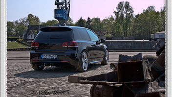

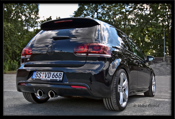

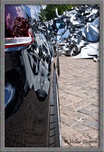

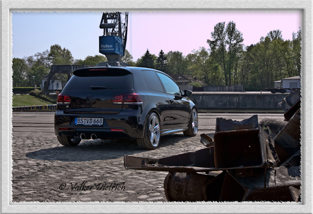

  • 5mm fallen kaum auf.. - Höchsten im direkten Vergleich wenn zwei Fahrzeuge nebeneinander stehen.
    Selbst mit den 10mm Scheiben fällt die Spurverbreiterung nicht sofort auf - sieht es eher dezent gut aus!
    Hier mal Beispiele (vorne 10mm und hinten 15mm):
