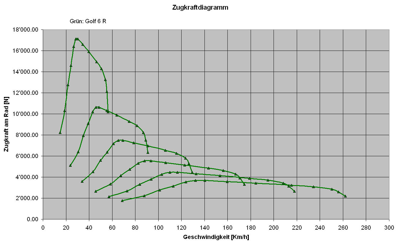

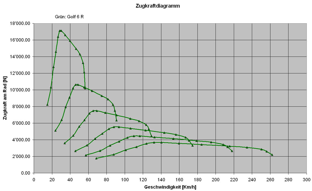

    zu den schaltpunkten hab ich bereits in einem anderen thread mal ein radzugkraftdiagramm gepostet, welches auf meine bitte hin freundlicherweise von Jürgen Tiegs erstellt wurde.
    zwar ist in besagtem diagramm nicht die drehzahl aufgetragen, dafür aber die geschwindigkeit, wodurch man ja auf die jeweilige drehzahl rückschluss ziehen kann.
    dort wo sich die zugkraftkurven schneiden, ist der optimale schaltpunkt.
    Das kommt sehr gut hin (Topp Diagramm), zumindest bei original belassenen Motoren.
    Seit meiner Stufe zwei schalte ich ab dem dritten Gang ca. 15 bis 25 Km/h später.
    natürlich, das diagramm ist nur für serienmotoren zu verwenden, da ja der drehmomentverlauf aufgetragen werden muss und dieser bei einem getunten motor wieder völlig anders ist. :)
    kann man aber natürlich auch für einen getunten motor erstellen, um die optimalen schaltpunkte zu ermitteln. ;)
