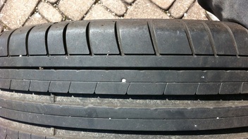

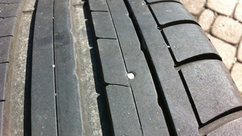

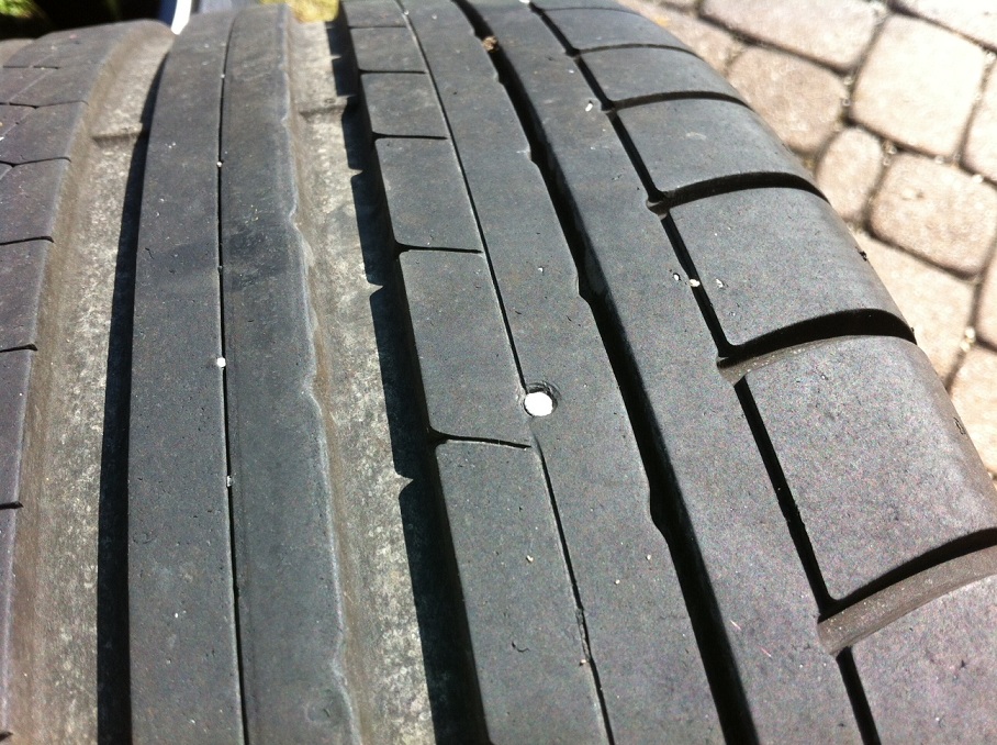

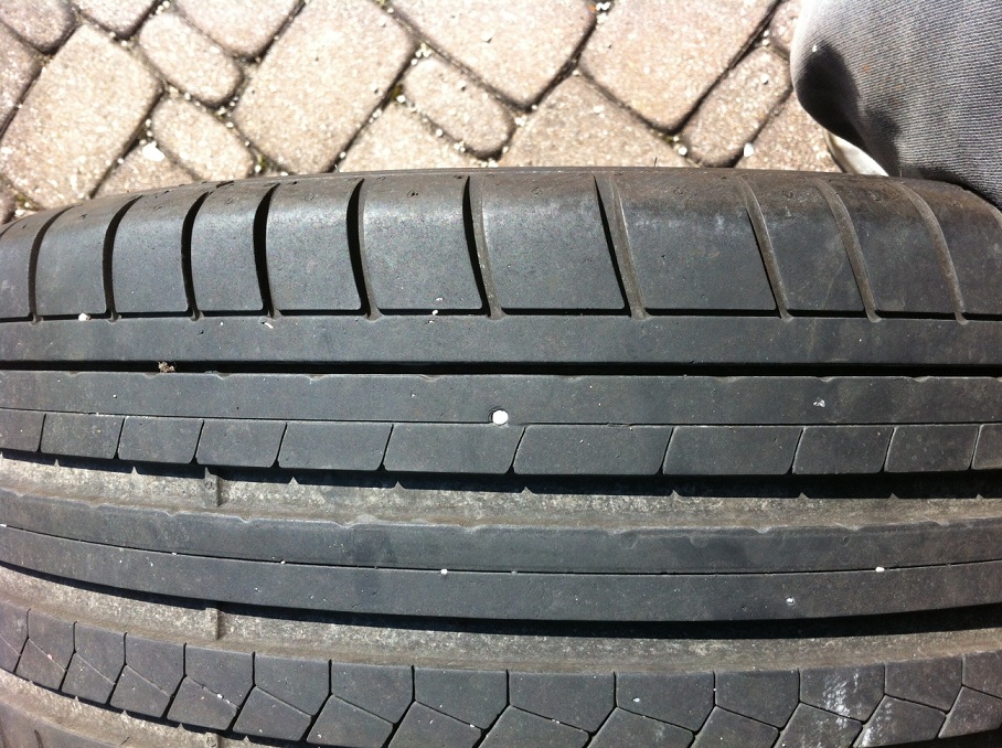

  • So, heute meine Sommerschlappen drauf gemacht und festgestellt das im Reifen vorne rechts ein Nagel eingefahren ist.
    Ist mir letztes Jahr gar nicht aufgefallen, echt komisch.
    Was sagt ihr dazu, ist der Reifen noch zu retten oder muss ein neuer her?

  • Ich denke Du wirst wahrscheinlich niemanden (offiziellen) finden, der Dir diesen Reifen reparieren wird. Da lässt sich keiner auf was ein. Ob das mit Reparatur bis H so wie von Alex.Kraemer gepostet stimmt, kann ich jetzt auch nicht genau sagen, aber er hat Recht, es gibt da eine Regelung und der "R" Reifen fällt da ganz sicher hinein.
    Mein Reifenhändler hat mir einen schleichenden Plattfuss am "R" Reifen repariert. Allerdings war die Beschädigung nur minimalst durch einen so gut wie nicht sichtbaren Metallspan. Es wurde nur auf der Innenseite ein "Flicken" aufvulkanisiert. Beim SHARAN "18" Reifen hat mir der selbe Reifenhändler bereits zweimal eine Reparatur des Reifens mit selber Beschädigung wie bei Dir verweigert.
    Keinesfalls sollte eine Reparatur mittes Stopfen (Pilz) bei einer Beschädigung wie Du Sie hast gemacht werden, da dafür das Loch aufgefräst werden muss und dabei zumeist die Drähte des Stahlgürtels beschädigt werden!

  • lt. Foto ist der zumindest von der Profiltiefe her noch sehr "neuwertig"
