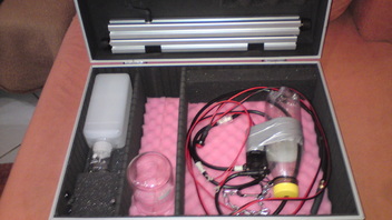

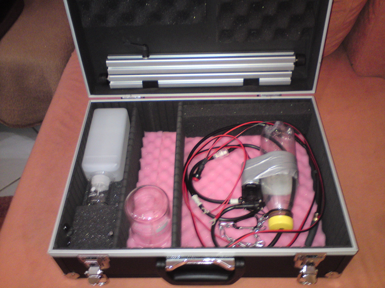

  • Na ich flieg weg... Der Hueb was here :) Hab ich erst letzte Woche gemacht. Und die Geschichte kleinwenig "umgebaut"...
    Ich halte aber nichts davon es mal zu machen. Imho sollte man das 1x im Jahr, aber 2x innerhalb einer Woche machen. Dann merkt man wirklich was.
    Man verzeiht die verzitterte und insgesamt schlechte Handyquali in meinem Bastelraum im Keller :)
  • Was hast du denn „umgebaut“ ? Erkenne es nicht auf dem Bild, abgesehen von der Kette zum aufhängen.
    Meins kam genau heute vor einer Woche.
    Angewendet habe ich es noch nicht, will ich nächsten Monat vor dem Ölwechsel machen und danach geht es dann in den Winterschlaf.
    Welchen Reinigungszusatz hast du verwendet?
    [Blockierte Grafik: http://up.picr.de/19430567uo.jpg]
    Gruß Sebastian
  • Ohring am Flaschenhals und halt die Kette mit Karabiner. Pumpe besser positioniert und mit Panzerband verklebt. Stand ja nicht bei, daß ich meine es stark verbessert zu haben. Ich wollte es halt nicht auf dem schlauch hängen haben und das mit dem Draht ist sperriger als die Kette.
    Das Loch für den Schlauch hab ich leicht vergrößert und "entgratet" und daneben noch ein 1mm Loch im Deckel gebohrt.
    VentilSauber und Vmax wie empfohlen (Dosis) + 1 Spritzer LM SpeedBenzin (hab ich noch "jahrealte" Reste hier) mit 1-2 kleinen Tropfen Meguin GD pro 500ml.
