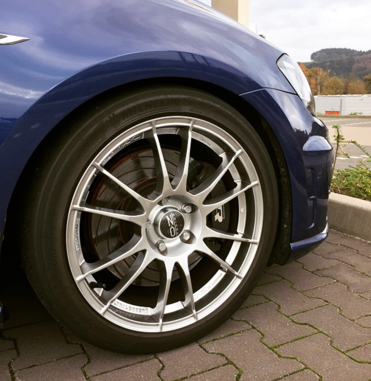

    So, wie der liebe Markus schon beschrieben hat, fahre wir die Tarox F2000 (Preislich ca. 390 Teuronen) mit den Ferodo DS Performance (ca. 140 Euro). Bei dieser Variante steht dann "nur" ein Bremscheibentausch (inkl. der Klötze) an. Zusätzlich haben wir Stahlflexleitungen und die ATE Blue Bremsflüssigkeit im Rölfchen verbaut.
    Erster Eindruck nach 300 km und 10 Runden NoS: Kommt genau auf den Punkt, der Druckpunkt "wandert" nicht und mir persönlich gibt die Bremse ein gutes Feeling. Mein Freund merkt zum Beipiel kaum einen unterschied, allerdings fährt er auch nur mal am Wochenende und nicht Ring.
    Wird drücken uns ja ein bißchen um die 8-Kolben Bremsanlage, weil es echt ein haufen Geld ist und wir über diese Bremsscheiben+Bremsklotz nur gutes gehört haben. Wenn es auch so funktionert :whistling:
    Die Jungs aus Niederkrüchten sind super nett und auch kompetent, ruf doch einfach mal an und lass dich beraten. Ich weiß ja nicht inwiefern du den Panikfuß beanspruchst :yeah: Die Scheiben und Klötze haben die dort auch auf Lager gehabt.
