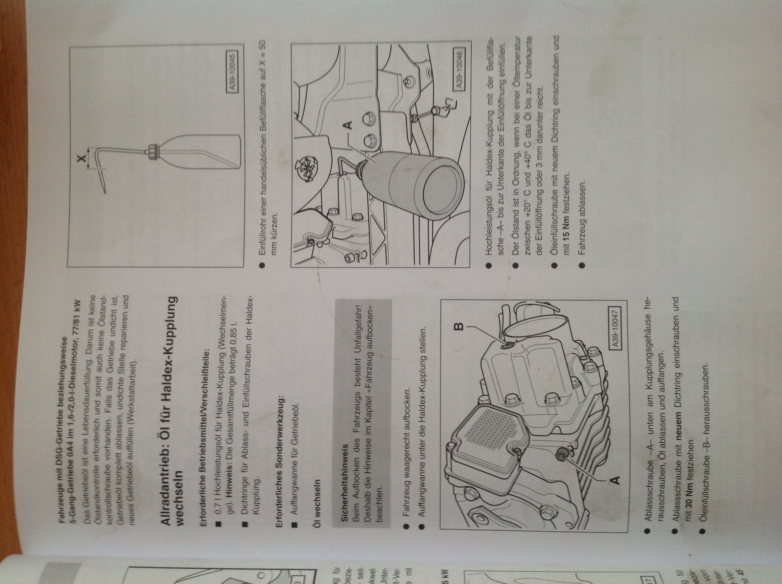

    Kann jemand mit Bestimmtheit Angaben zur Füllmenge machen?
    Alle 3 Jahre oder 60000 KM, je nachdem was zuerst eintritt. Bei mir wurde es erst kürzlich gewechselt. Wenn ich am Montag wieder zu Hause bin, kann ich gerne auf der Rechnung nachsehen wieviel abgerechnet wurde.
    oeli
    oelis weiSSer RIESE
    oeli´s "R"
    verkauft am 02.12.2014
  • Haldex Öl kann nicht viel sein. Ich meine so 0,3l - 0,5l waren es

    Das eine Stück bezieht sich wohl klarerweise auf Liter. Ob da der ganze Liter auch reingeleert wurde, entzieht sich meiner Kenntnis, denke ich aber schon, allerdings kommen mir die von Isnogood angegbenen 0,3-0,5 Liter sehr wenig vor, andererseits wundere ich mich über die 5,5 Liter Füllmenge des DSG Getriebes!
