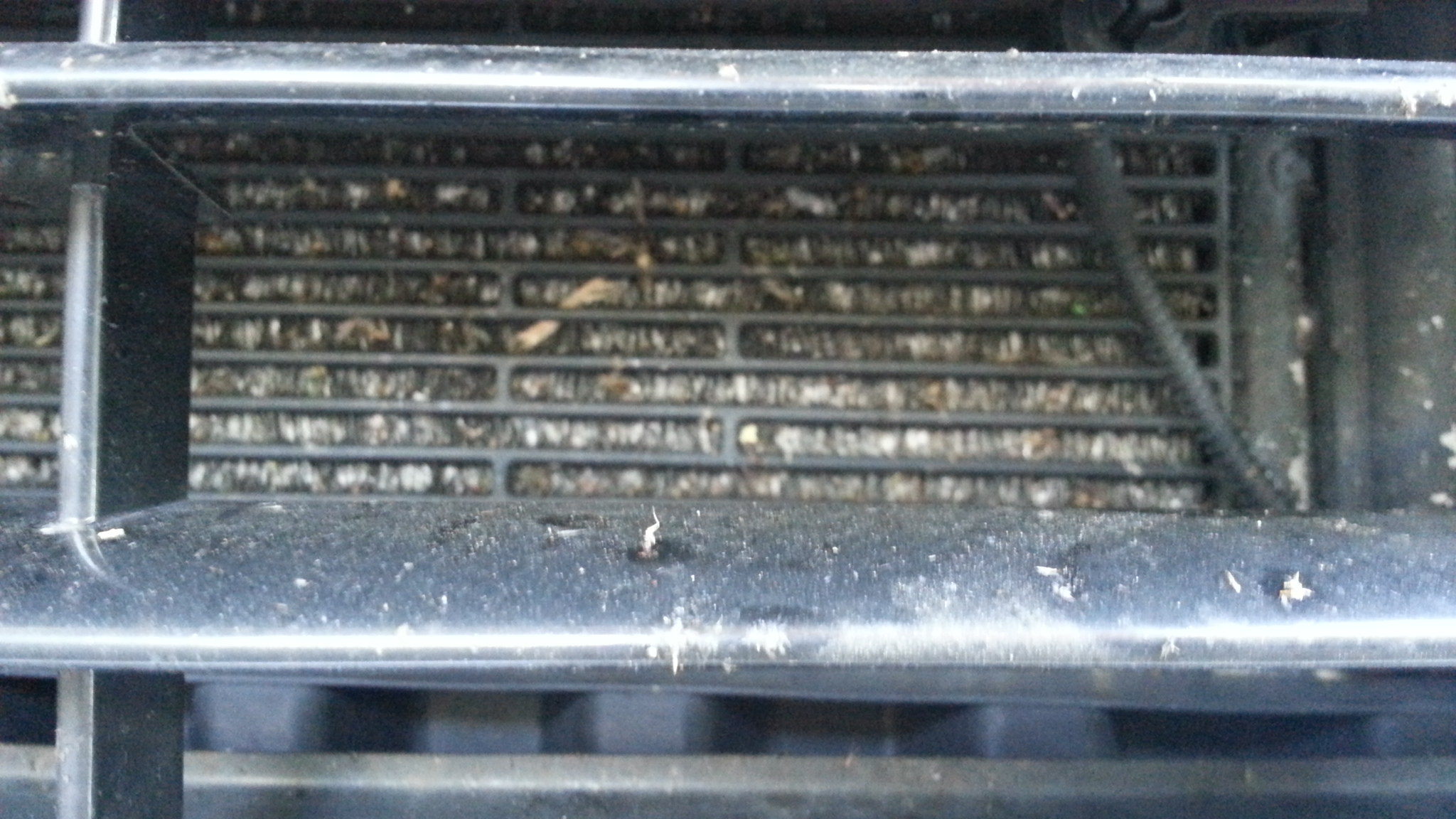

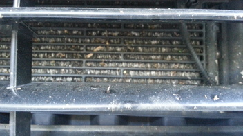

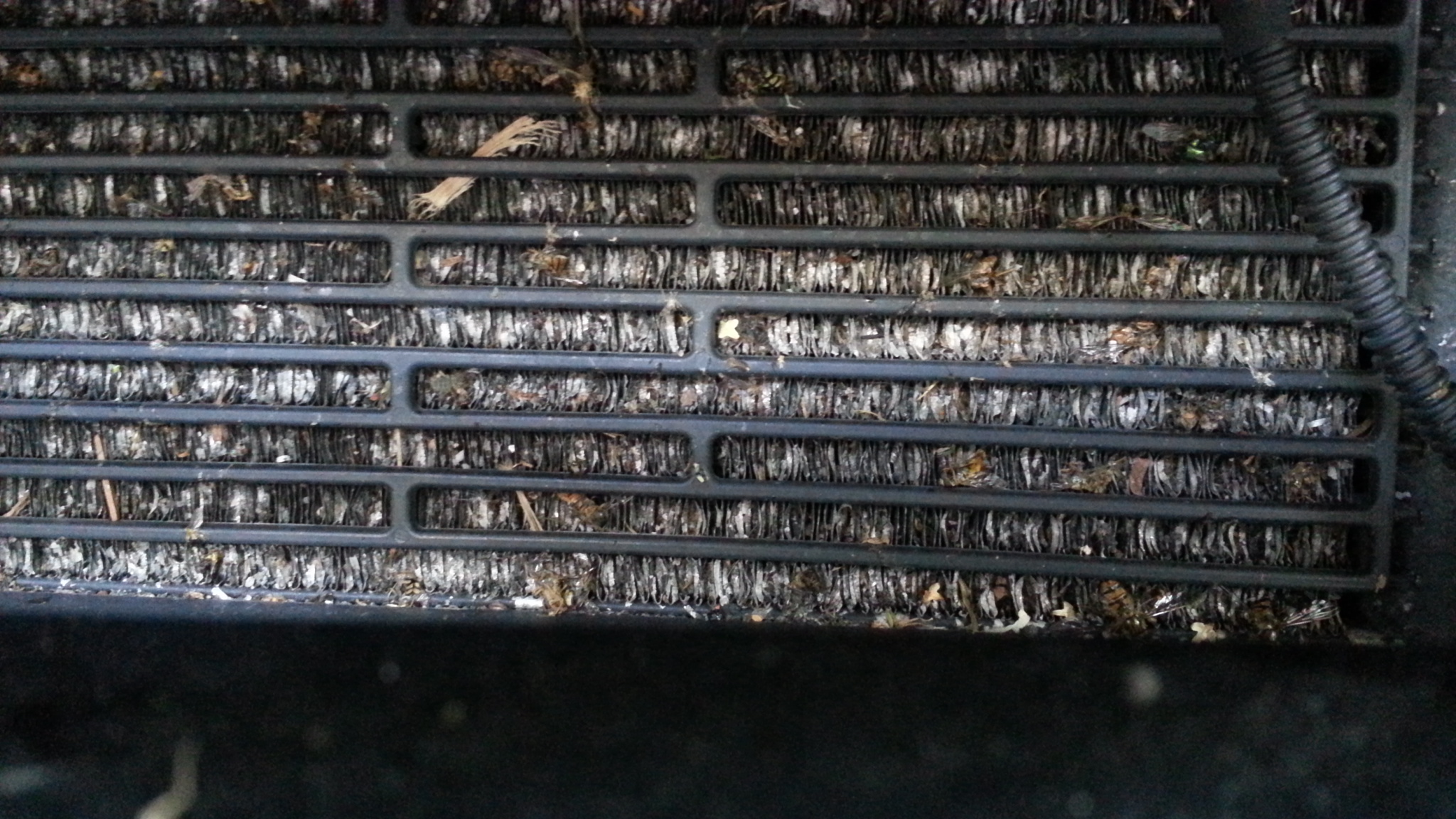

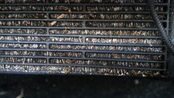

  • Sieht das bei Euch auch schon so aus? Da kann doch nicht mehr viel Luft durchgehen, wie bekommt man den sauber?
    Kann jemand ein Foto mit noch sauberem Kühler machen?

    also meiner Meinung nach ist die beste Variante von der Gegenseite mit Druckluft ausblasen und dann den Rest von vorne absaugen. Du musst halt nur drauf achten, dass sich die Lamellen nicht verbiegen, sonst war alles umsonst.
