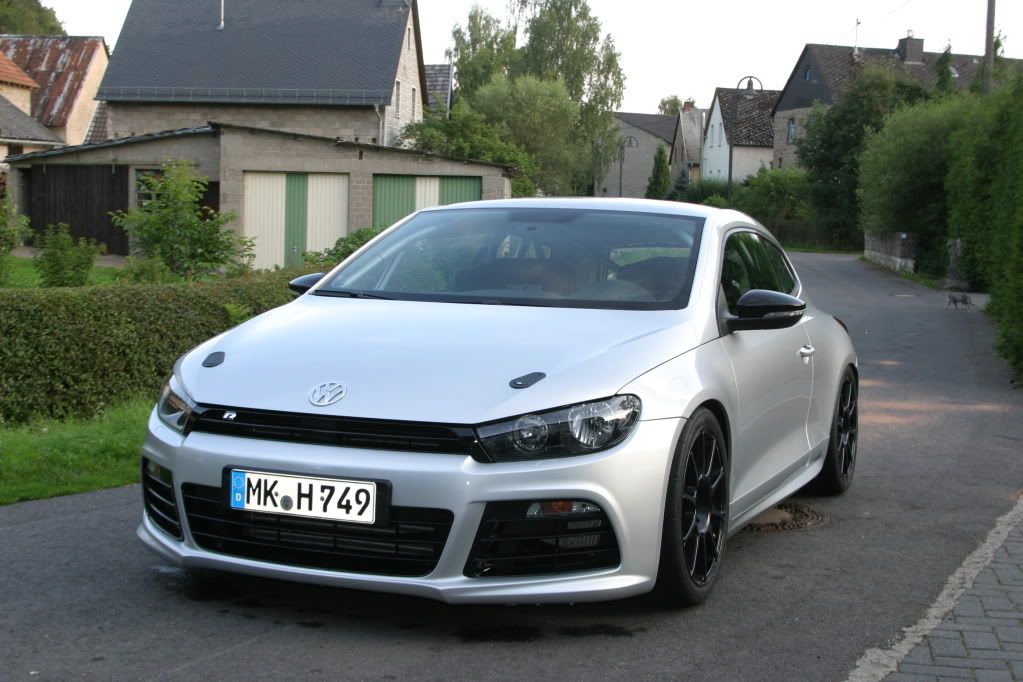

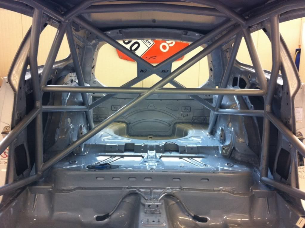

Es ist silberfarben...
Phat!!!!
Schicki
Aber mal so ne Frage am Rande, Tourifahrten dies Jahr nicht, oder?
Alter Schwede!!!! Hammer...

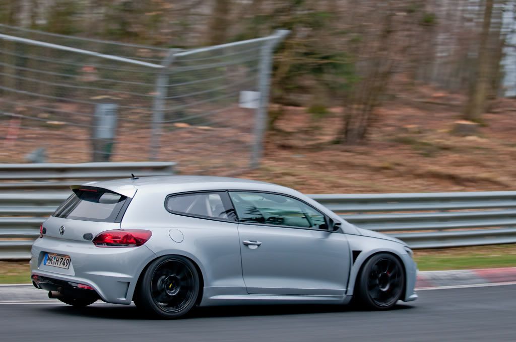

LaRa: eigentlich schon. warum nicht? er bekommt jetzt 2 andere sitze und gut ist!
ein wahnsinns-projekt und sieht zudem noch extrem fein aus! (obwohl die optik hierbei ja zweitrangig ist)
ist das eigentlich ein reines hobby-spielzeug od. fährst du damit auch VLN o.ä.?
und ein paar daten zum motor wären auch nicht schlecht, sofern du das hier preisgeben willst. -
Schließe mich meinen VorschreiberInnen an: Phat! Schicki! Alter Schwede, Hammer! Wahnsinns-Projekt! und schiebe ein eigenes "Hut ab!" hinterher.
Danke insbesondere für die ausführliche Bebilderung. Wenn Du schon kein Mann großer bzw. vieler Worte bist.

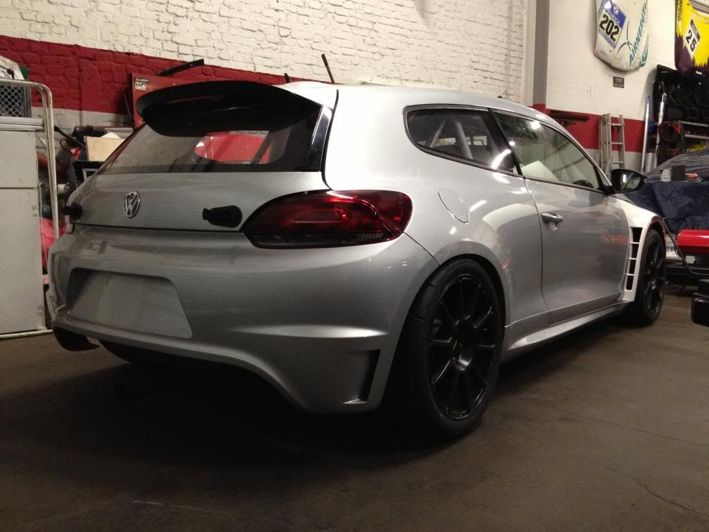

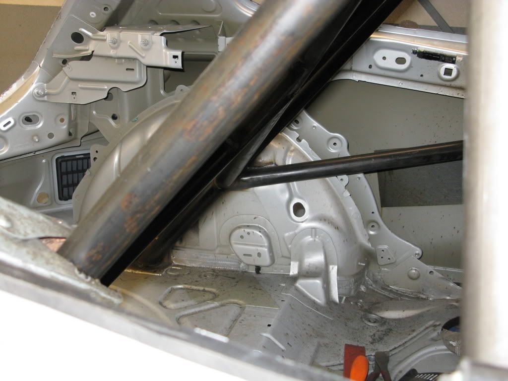

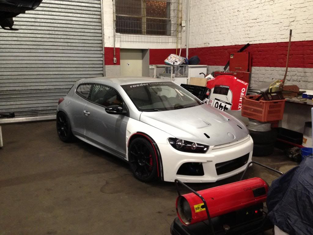

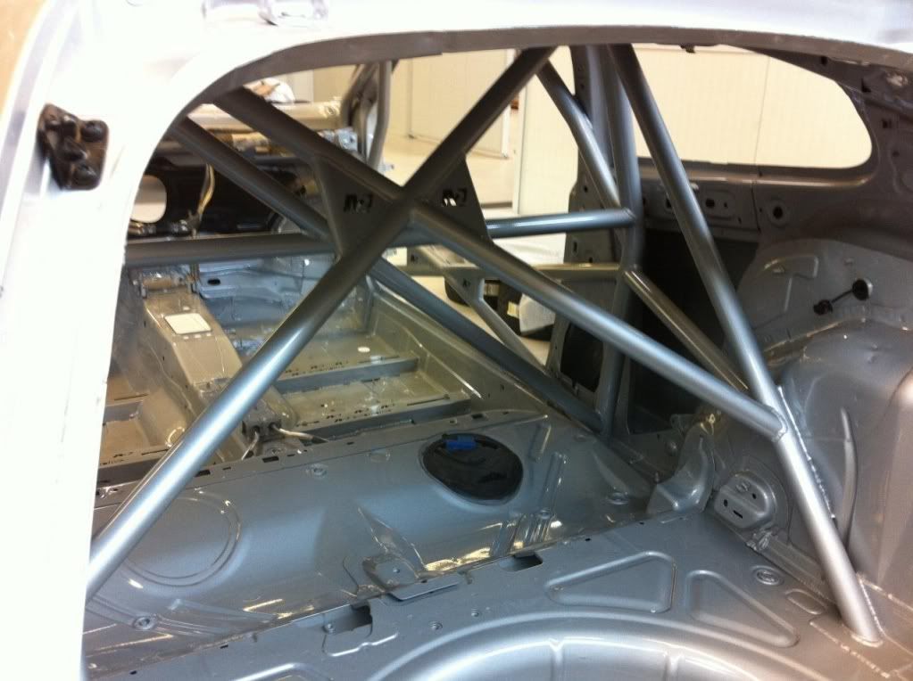

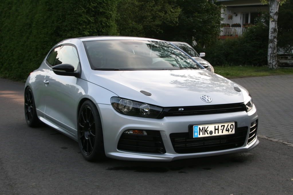

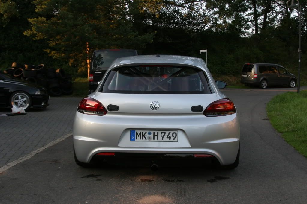

und ein paar daten zum motor wären auch nicht schlecht, sofern du das hier preisgeben willst.Gebaut wurde er für den Touriverkehr, Trackdays und RCN. Evt. werde ich ihn auch dieses Jahr in der RCN ein paar Läufe einsetzen. Allerdings sind beim Scirocco die Einsatzkosten, selbst in der RCN, extrem hoch. Pro Lauf muss man da mit min. 3t€ rechnen.

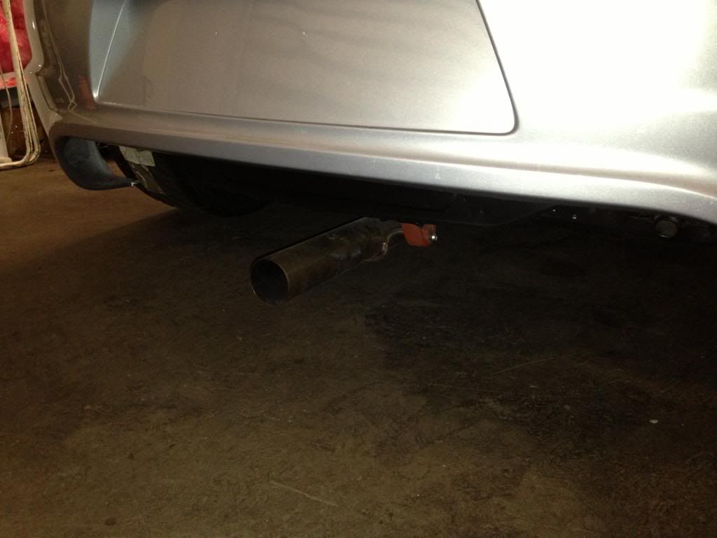

Zum Motor gibt es nicht viel zu berichten: geänderte Hochdruckpumpe, Ansaugtrakt TTS, HGP LLK, Kompl. 3" AGA und Abstimmung vom Knut. Leistung dürfte realistisch bei 330-340PS liegen. Evt. werde ich jetzt noch ne dickere ZKD verwenden und die Einspritzdüsen ändern. Hier ist noch zu klären ob man RS4 Düsen oder die teuren von HGP nimmt.

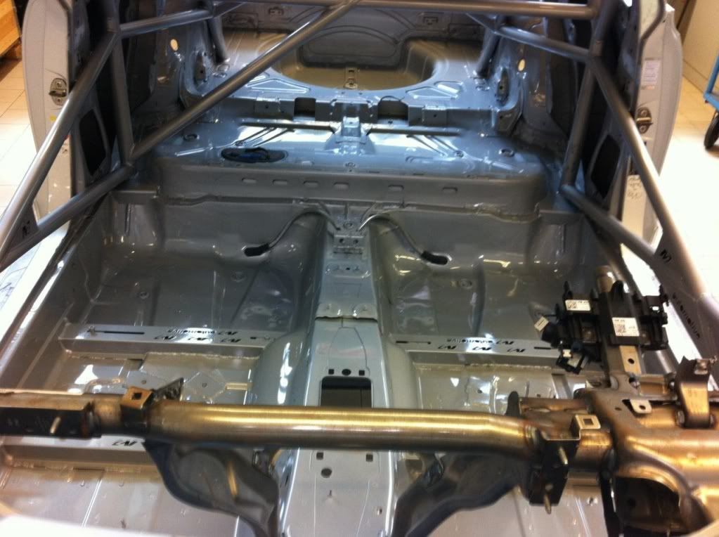

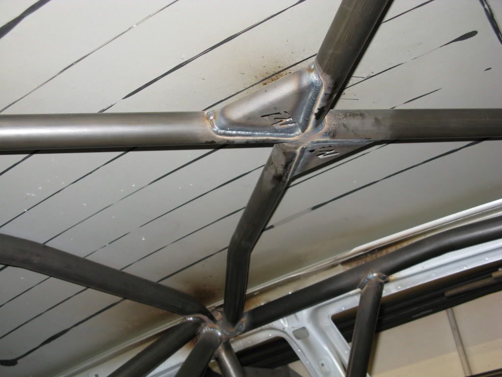

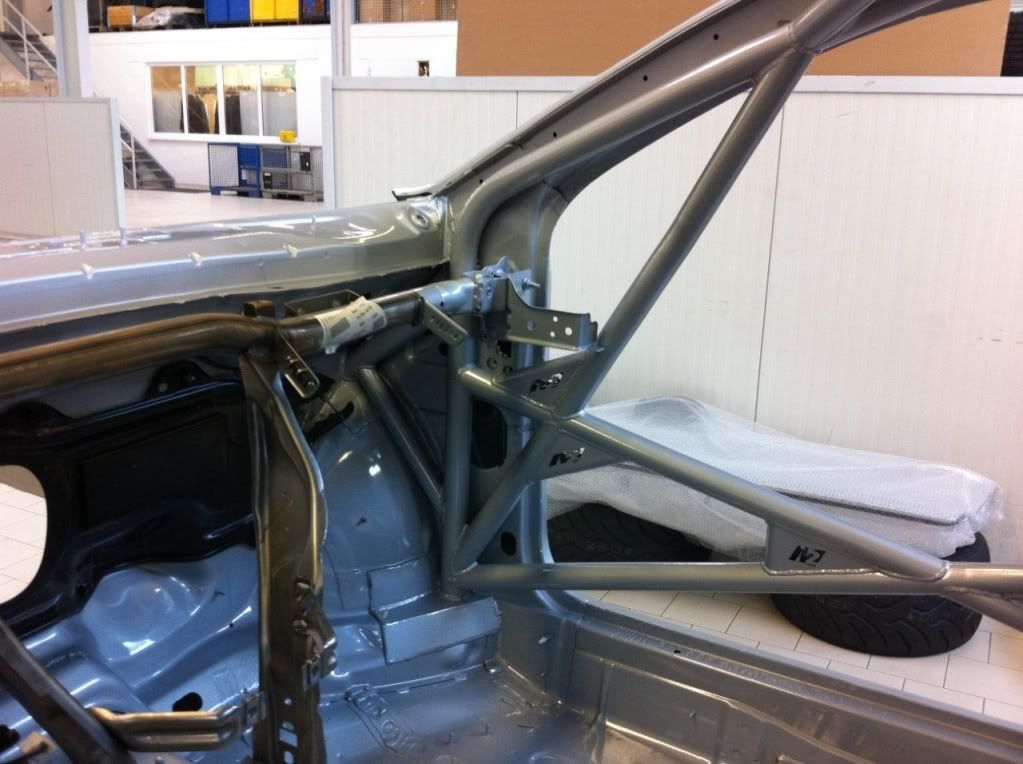

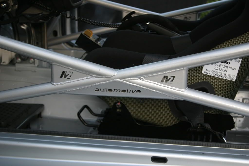

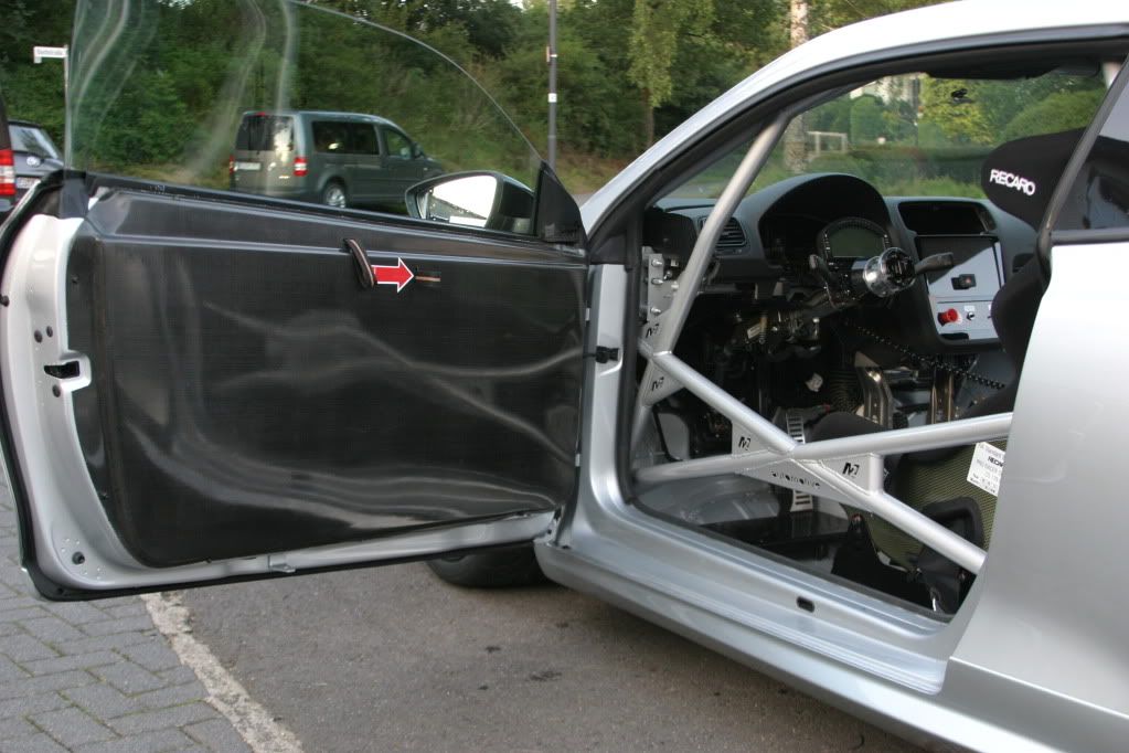

Gerrit, bin (ich bin ganz ehrlich) nicht auf dem neusten Stand, mein Stand ist das es Türkreuze und abnehmbares Lenkkrad (frag mich da allerdings wie das z.B. bei Gumpert Apollo oder Lotus Exige gehandhabt wird) tabu f. Tourifahrten sind :hmmz:

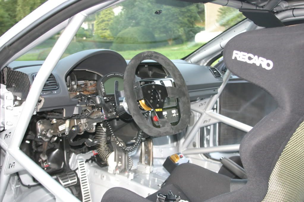

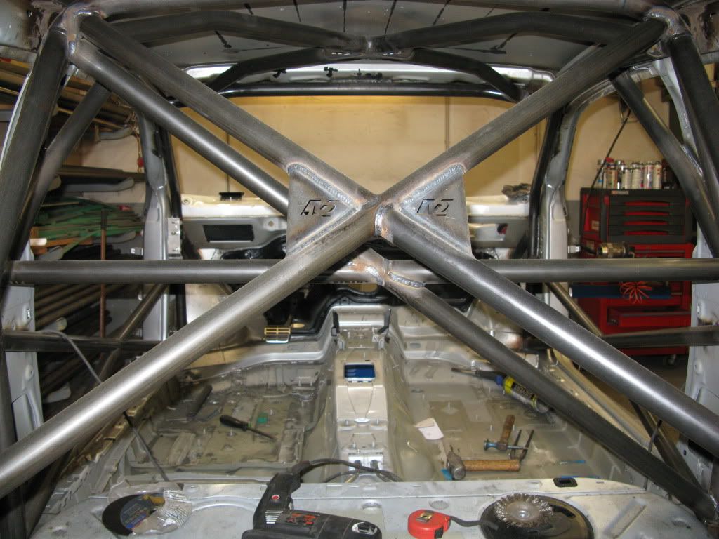

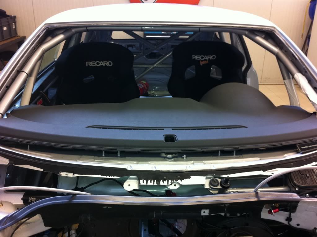

Türkreuz ist legitim wenn es nicht höher als der Sitz und/oder das Lenkrad ist. Kurz gesagt: Wenn man einigermaßen gut ein- und aussteigen kann.
Der Ohrensessel wird gegen einen Ohrenlosensitz getauscht und das abnehmbare Lenkrad bleibt erstmal.

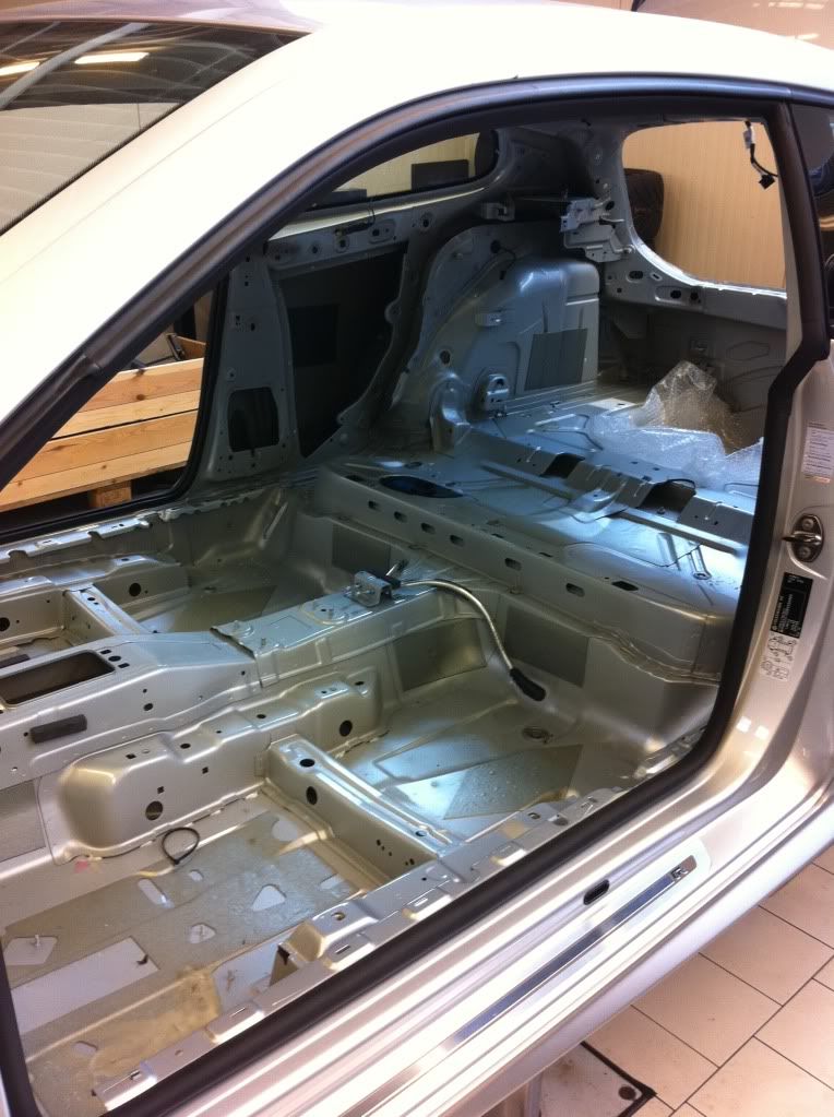

Was wiegt denn Dein R jetzt?Letztes- und vorletztes Jahr wog er mit 3/4 Tank 1206 kg. Dieses Jahr sollte er dank Plastik etwas leichter werden.

Gleiches gilt scheinbar auch für die "Ohrensessel".So ist es, und für das HANS-System gilt das auch. Dito verboten im Touri-Verkehr. Ach so, und Driften natürlich auch

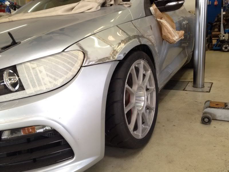

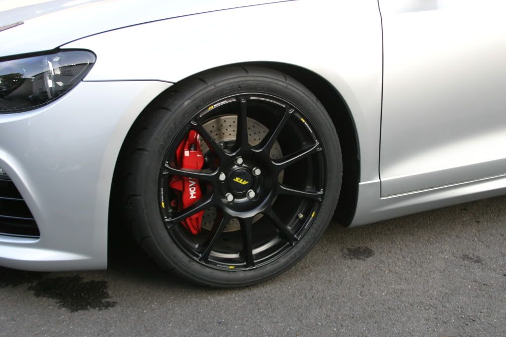

Was sind das den für Felgen (schwarze) ATS....., auf einer der ersten Bilder. Die Move `it (4 Kolben Bremse nehm ich an) sieht absolut spitze aus und wirfst bestimmt immer ein Anker beim Bremsen.
