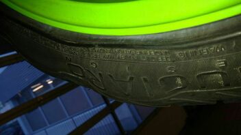

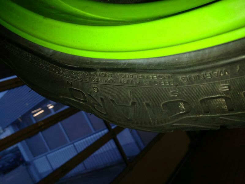

  • Erste Ergebnisse
    so, ich bin verwirrt.. heute mein auto geholt, aber noch immer das zittern. aber eins nach dem anderen.. heute vormittag also beim :) angerufen.. reparatur an der kardanwelle durchgeführt, probefahrt erfolgt, immernoch vorhanden. also wieder auf die bühne mir ihm.. diesmal haben sich die mechaniker die räder angesehen. und siehe da.. eine beule an der inneren karkasse.. jetzt war unklar ob das zittern von der beule oder der kardanwelle kam.. :verwirrt: erste hilfe maßnahme hätte sein sollen, die räder gegen im autohaus vorhandene, fürs fahrzeug passende räder zu tauschen, nur leider hatte der :) nix da :kopfnuss:
    hab meinen wagen jetzt erstmal wieder unter meinen fittichen, ein satz neue vorderreifen ist bestellt und wird ausgewechselt sobald er da ist.
    wenn das der fall ist, wird sich herausstellen woher das zittern kam. sollte es dann immernoch da sein, wird die kardanwelle komplett ausgetauscht.. wenn ich mir überlege, dieses zittern seit nunmehr 1000km zu haben, und ich 800km davon auf der autobahn war, mit tempi jenseits der 200km/h..
    und diese beule im reifen der grund dafür war.. :wtf:

  • Ja wie vermutet nun doch der Reifen, in meinen Augen hat sich deine Werkstatt hier richtig schön blamiert!
    Nach den Reifen guckt bei sowas jeder zuerst!

  • so, um das hier mal abzuschließen, ich hab nen satz neue vorderreifen geordert.. und das zittern war weg. war daraufhin nochmal beim :) um zu erfahren an was es denn lag, aber die werkstatt wusste es nicht. ich wollte lediglich wissen ob das triggergewicht involviert war oder ob es tatsächlich "nur" von den reifen kam.. also gehe ich davon aus, die werkstatt hat aufgrund meiner (laien-) diagnose teile ausgewechselt ohne zu wissen, ob es daran liegt oder nicht.. super.hätte ich keine garantie gehabt, wäre das wohl teuer geworden.
    Fall abgeschlossen. :arghs:
