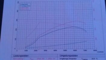

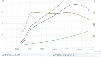

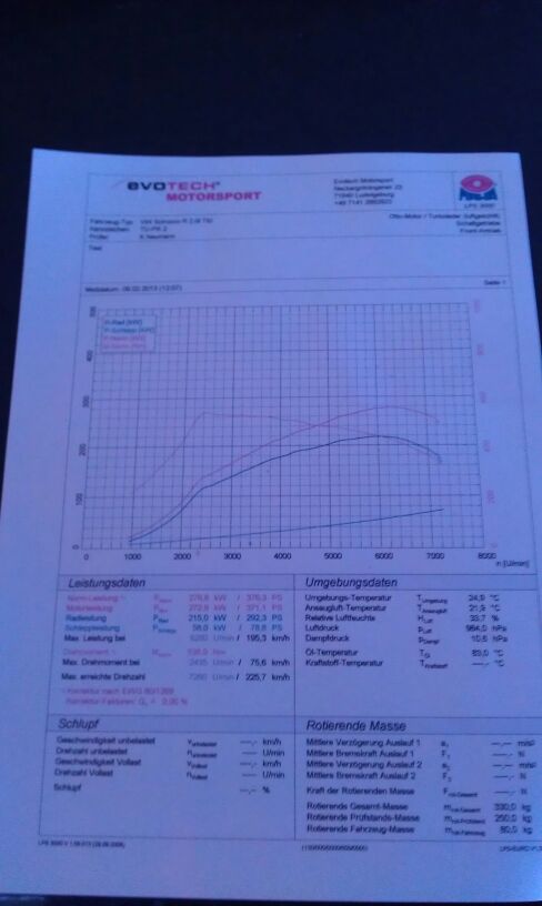

    Anhang:
    Das Dia empfinde ich persönlich als sehr gelungen. Was sagt Ihr dazu?
    Das zweite finde ich auch echt gut.
    (Hoffe ich treten dem Besitzer jetzt nicht auf die Füße? Wenn ja, bitte melden.)
