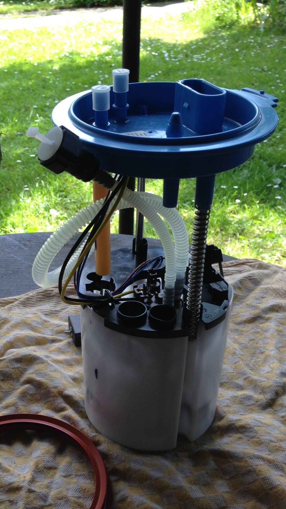

    Die Kraftstoffpumpe für den Niederdruck funktioniert nicht mehr richtig.
    Der Druck fällt teilweise auf 980mBar ab :( normal wären wohl 4-5 Bar.
    Neue Pumpe wird morgen geliefert :)
    Hat das schonmal jemand von euch gewechselt? Müsste doch eigentlich plug&play einzubauen sein?

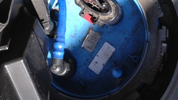

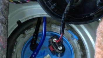

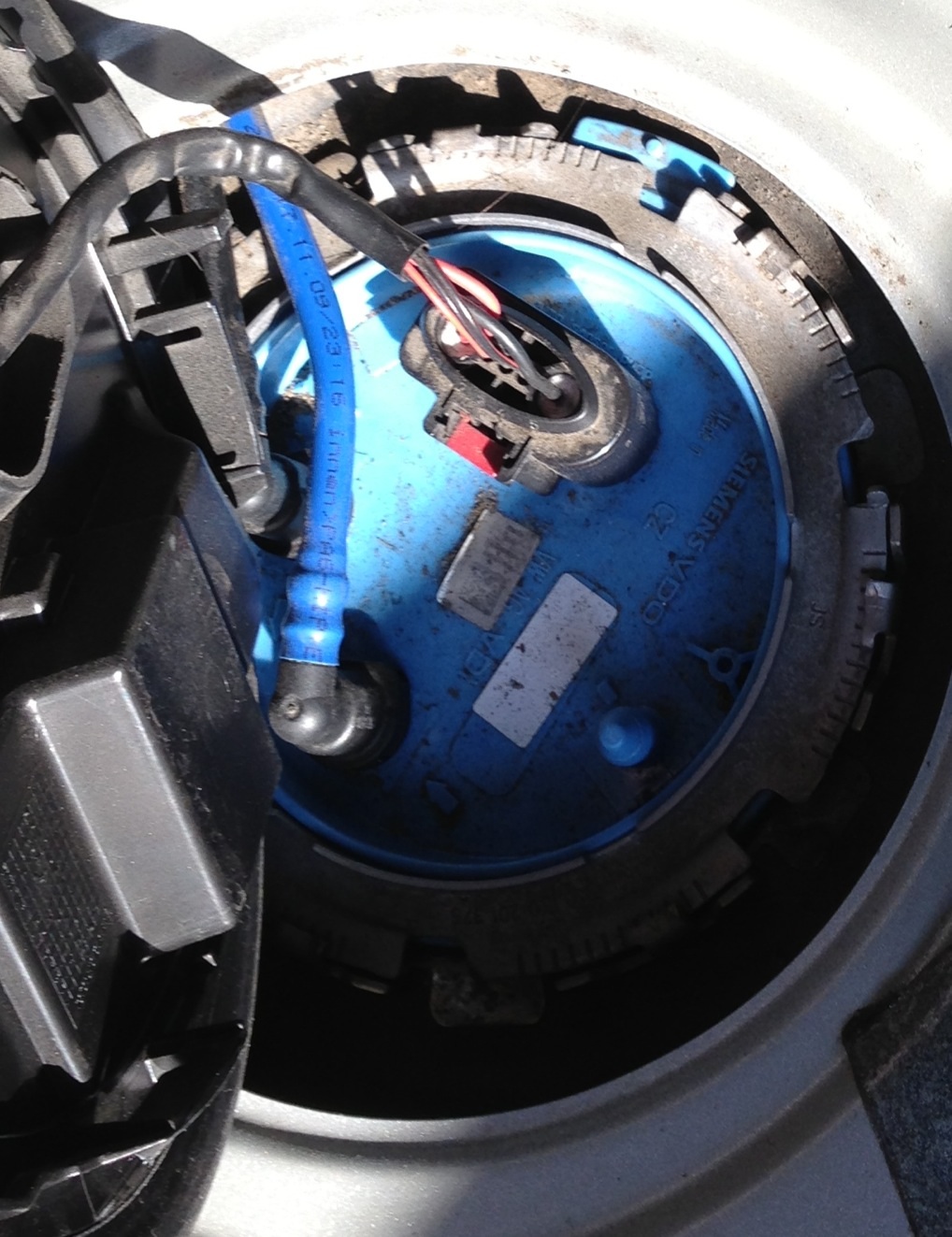

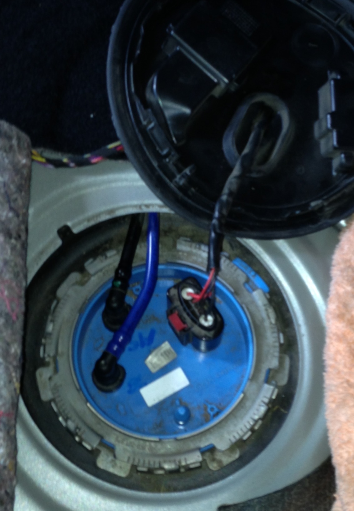

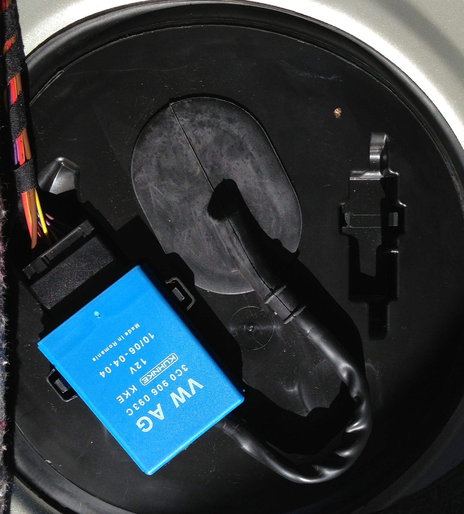

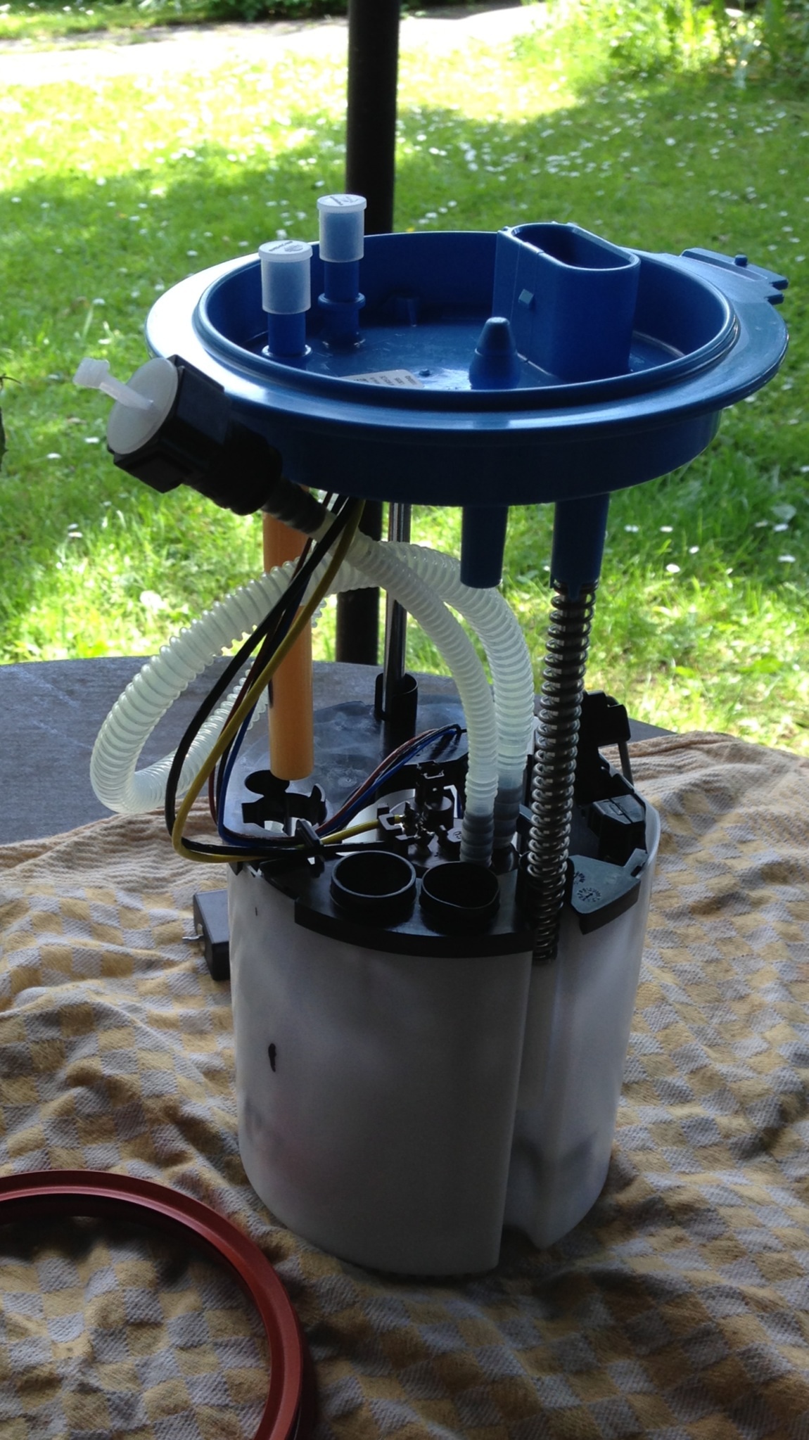

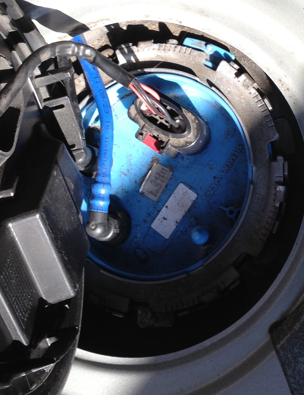

    Hier mal 2 Fotos
    Das Kuhnke Ding da ist wohl das Steuergerät?
    Freue mich über Antworten
    LG Malte
