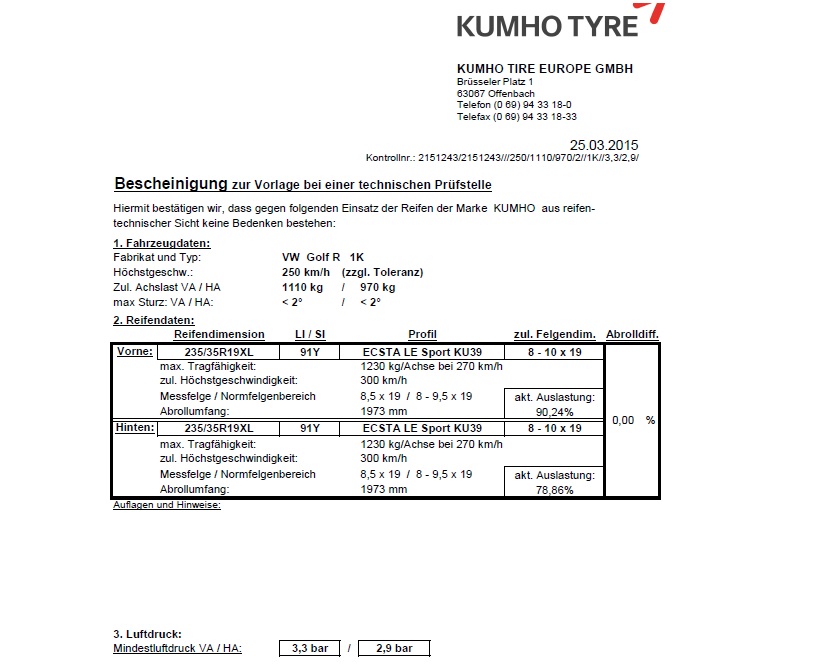

Scheint mir auch etwas hoch, aber wenn KUMHO das für Dein Auto so empfiehlt. Immer rein damit. Kostet ja nix...
Kannst ja mal versuchsweise mit weniger testen.
Welchen Reifendruck fahrt Ihr bei welcher Rad-Reifen-Kombination?
Sehe ich auch so.
Wenn der Hersteller selbst diese Angabe zum jeweiligen Fahrzeug rausgibt, dann glaube ich das mal so.
Nicht zu vergessen, dass einige Reifenmodelle ihre Tragfähigkeit erst mit dem entsprechenden Druck erreichen.
Mit wieviel man dann im Alltag rumgurkt, muss man -ausgehend von der Empfehlung- eh selbst rausfinden, ist auch immer abhängig von Fahrwerk und Vorlieben des Fahrers. -
Probier es aus - hast ja dann schon den Vergleich zu den 2,5 bar,
die jetzt drin sind. Könnte mir vorstellen, dass Dir die 2,5 bar im
Anschluß sehr schwammig vorkommen ... -
dann werde ich heute mal 3,0 Bar reinblasen in die neuen Gummis, mal sehe nwie sich der Reifen verhält.
War Anfangs schon überrascht, so hohen Reifndruck kenne ich nicht.
