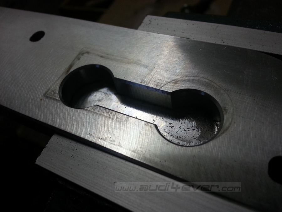

  • Andi: Möglich, priobier mal das zu tauschen! Kann auch das SUV sein...
    @All:
    Habe damals das PCV Fix eigentlich ausgebaut da ich am Spalt darunter etwas Öl gesehen habe
    weiß jetzt auch warum, das ist nicht genau genug gefertigt :kopfnuss:
    DIe rote Dichtung sitzt nicht genau drauf und es können Gase und Öl entweichen :thumbdown: Bei der Kreisrunden Dichtung sieht man es am besten dass es nciht dicht sein konnte
    Habe die Schraubenbeilagen abgeschliffen, ein Langloch in die FIX-Platte gearbeitet und somit das FIX um ca 2mm nach oben geschoben, jetzt dichtet das wirklich
    Man sieht von den Spuren der Dichtung wo die sitzt, hatte es davor ca 1 Jahr verbaut und dann ca 1 Jahr das Catch Can
