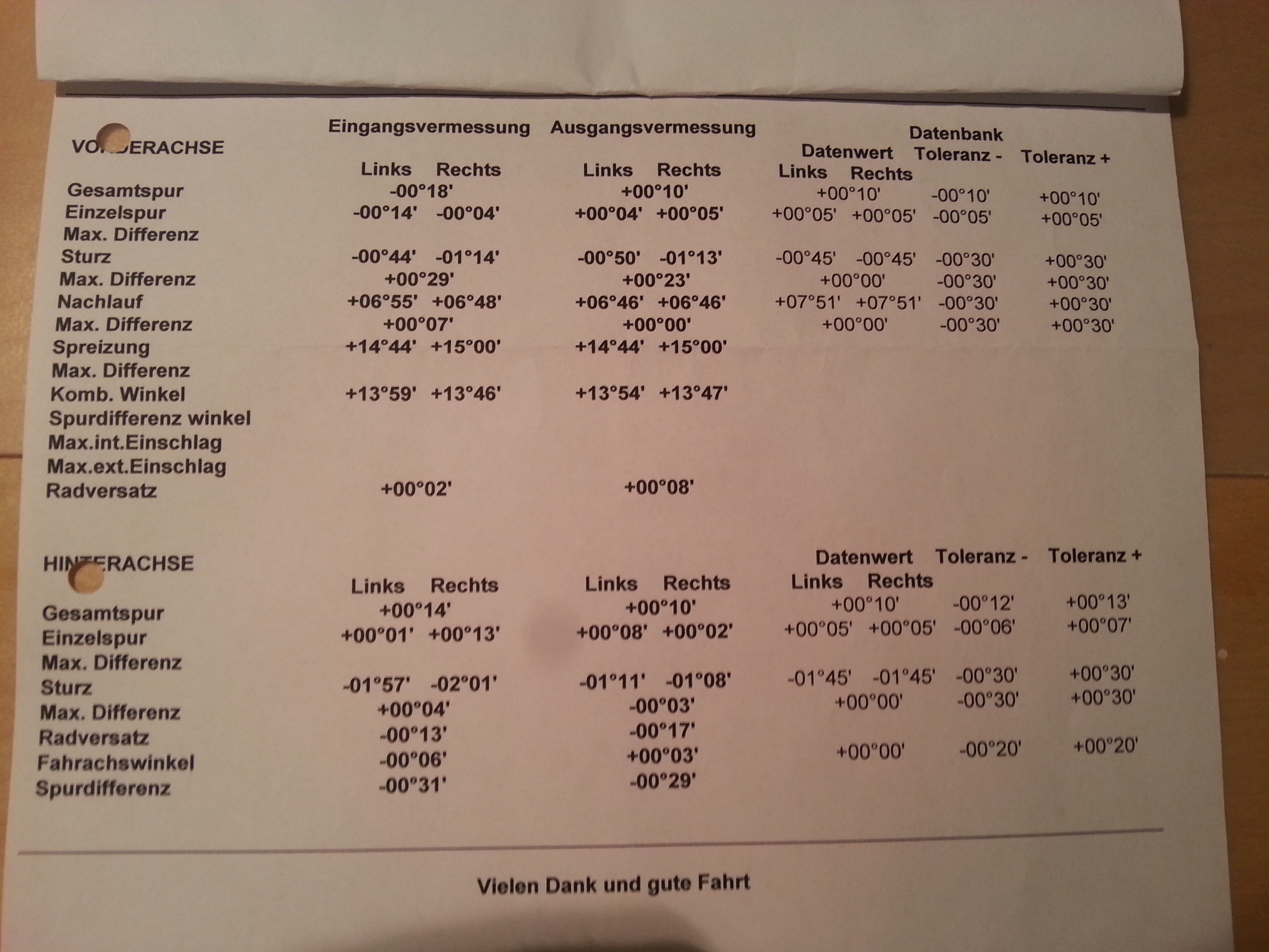

    Mein Golf R hat leider (seit geraumer Zeit) ein schiefes Lenkrad, d.h. beim Geradeausfahren steht es leicht gegen den Uhrzeigersinn schief :hmmz:
    Wichtig: Schief war es schon BEVOR ich meine KW-Federn verbaut hatte also im Originalzustand. Nach dem ich die Federn verbaut hatte, liess ich eine Vermessung der Achsen vornehmen und da alles neu einstellen. Resultat: Lenkrad ist immernoch schief :biersmilies:
    Nun möchte ich das nochmal von einer Garage prüfen lassen. Könnt ihr mir anhand meines fotos mitteilen, ob das was nicht gut ist mit der Spur?..leider sagen mir diese Zahlen auf dem Bild überhaupt nichts! :knot:
    Vielen Dank im Voraus für Eure Hilfe :ahahaha:
    Gruss
    Hansuelie.

  • Die Werte sehen ganz ok aus.
    Hinten bisschen wenig Sturz und Spur minimal ungleich. Ist aber kein Grund für das schiefe Lenkrad.
    Bitte? Und ob das der Grund ist !!
    Sind die Spurwerte li + re nicht identisch, dann steht das Lenkrad schief. Völlig egal ob vorne oder hinten.
    Hinzu kommt der vorne ungleiche Sturz, während der etwas geringe Sturz an der HA so zwar nicht ganz ok
    ist, aber mit dem Problem nichts zu tun hat. Man sieht auch nebenbei bemerkt die keilförmige Tieferlegung
    am geringen Nachlauf.

    Ich war nun in der Garage und hab das ganze nochmals für teure CHF 300.- vermessen und richten lassen.
    Gem. Mechaniker war da Spur und Sturz nicht ok, das sah man angeblich schon ziemlich schnell..
    Nun, deine erste Vermessung war nicht in Ordnung. Da lässt man eigentlich nachbessern. Das kostet nichts.
    Wieder erneut Kohle auf den Tisch legen muss man wirklich nicht. Ich würde es auch nicht einsehen.
