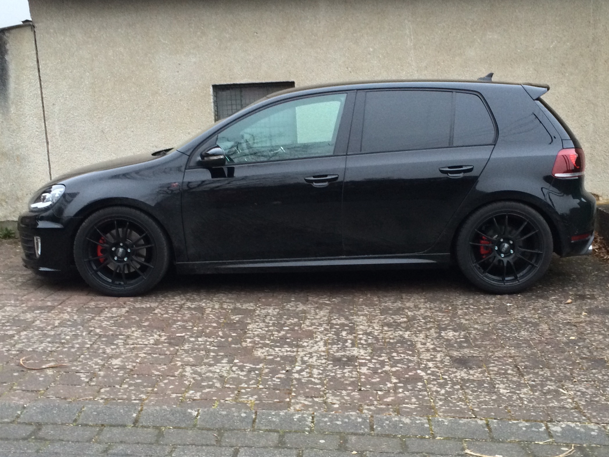

    Kannst du mir mal ein Foto machen in welcher höhe er fährt ?
    [Blockierte Grafik: http://data.motor-talk.de/data/galleries/0/224/9965/51781719/p1100187-2475892998080131759.jpg]
    Die Höhe ist eigentlich sehr Nice denke in der Höhe kann man noch recht gut durch die kurven kommen ? Habe im 6er Bereich noch keine Ahnung worauf ich achten muss. Daher bin ich mir halt unsicher.
