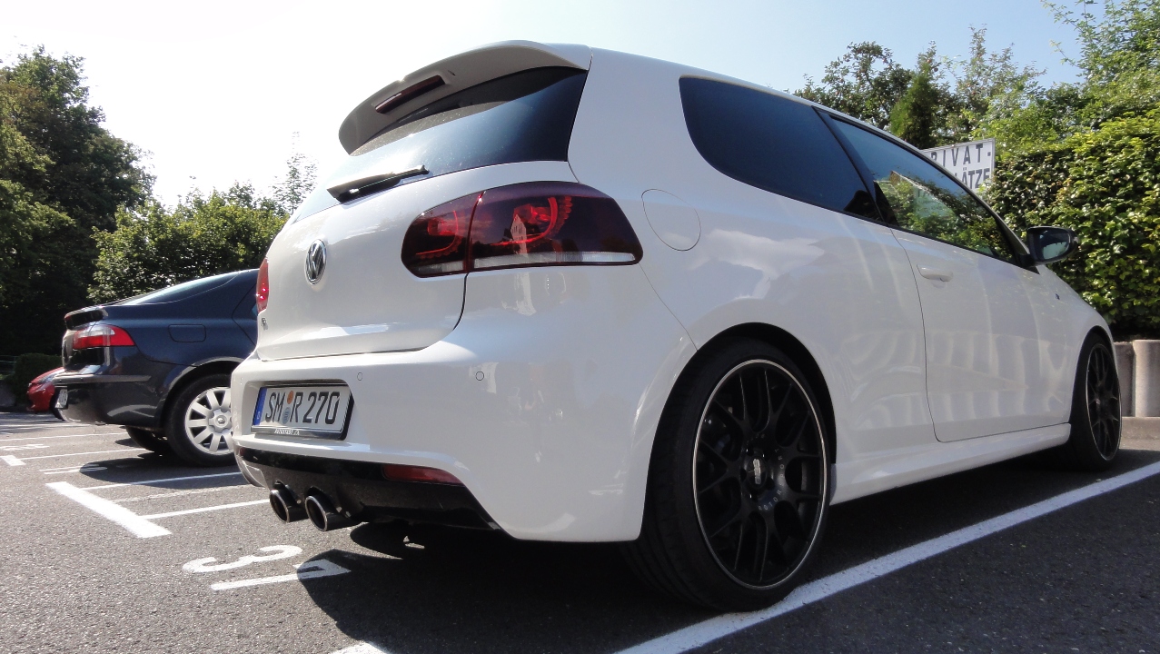

  • Hallo Community,
    es gibt ja sehr viele Threads zum Thema Auspuff, damit verbunden eine entsprechende Unübersichtlichkeit zum Thema Endrohre, so dass ich mir dachte, dazu einen eigenen Thread zu erstellen, denn-
    - nachdem ich nun beschlossen habe, den jetzt bereits schon vier Jahre alten R vielleicht doch noch zwei Jahre zu behalten, möchte ich (nur) die Auspuffendrohre gegen voluminösere tauschen.
    Habe hier ja schon einige Fotos von anderen Endtöpfen/Rohren (natürlich auch am Auto) gesehen und wenn ich mir dann so die originalen ansehe, finde ich dass die doch ein wenig verloren hinten im Diffuser und ein bisschen zu klein geraten aussehen. Je öfter ich da drauf schaue, desto mehr verstärkt sich in mir dieser Eindruck :unsure:
    Ich wäre dankbar für Beiträge zu den verschiedenen Typen bzw. Herstellern, Erfahrungswerte bezüglich Geräuschentwicklung und auch wie sich die Dinger nach einiger Zeit optisch verändern.
    Schwarze Rohre, denke ich scheiden aus, ich hätte evtl. gerne doppelwandige (mit Absorbtions- Dämpfung?) , schräg gefällt mir besonders gut, die Rohre sollten die Aussparungen im Diffuser gut, aber nicht vollkommen brachial ausfüllen, also nicht zu "dick" sein.
    Montage für mich selbst kein Problem, das habe ich mir bereits angesehen, entsprechende Adapter/Konen kann ich machen bzw. besorgen.
    Super wäre der eine oder andere Link zu einem schon von Euch dahingehend erstellten Beitrag, oder auch ein Link zu dem einen oder anderen Hersteller bzw. Bezugsquelle.

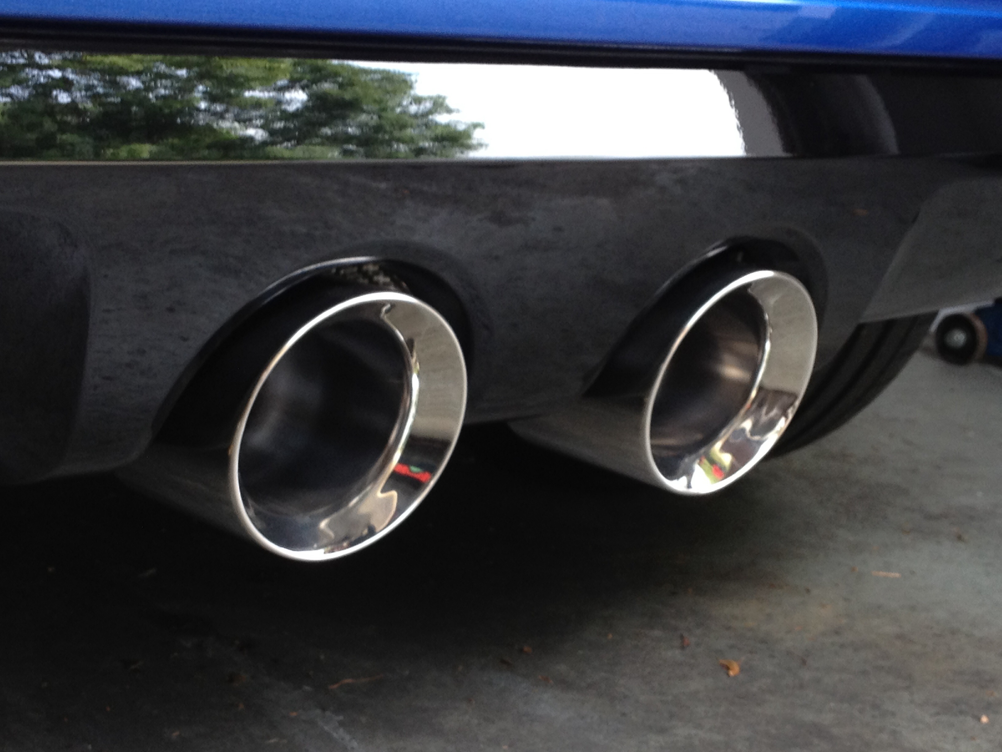

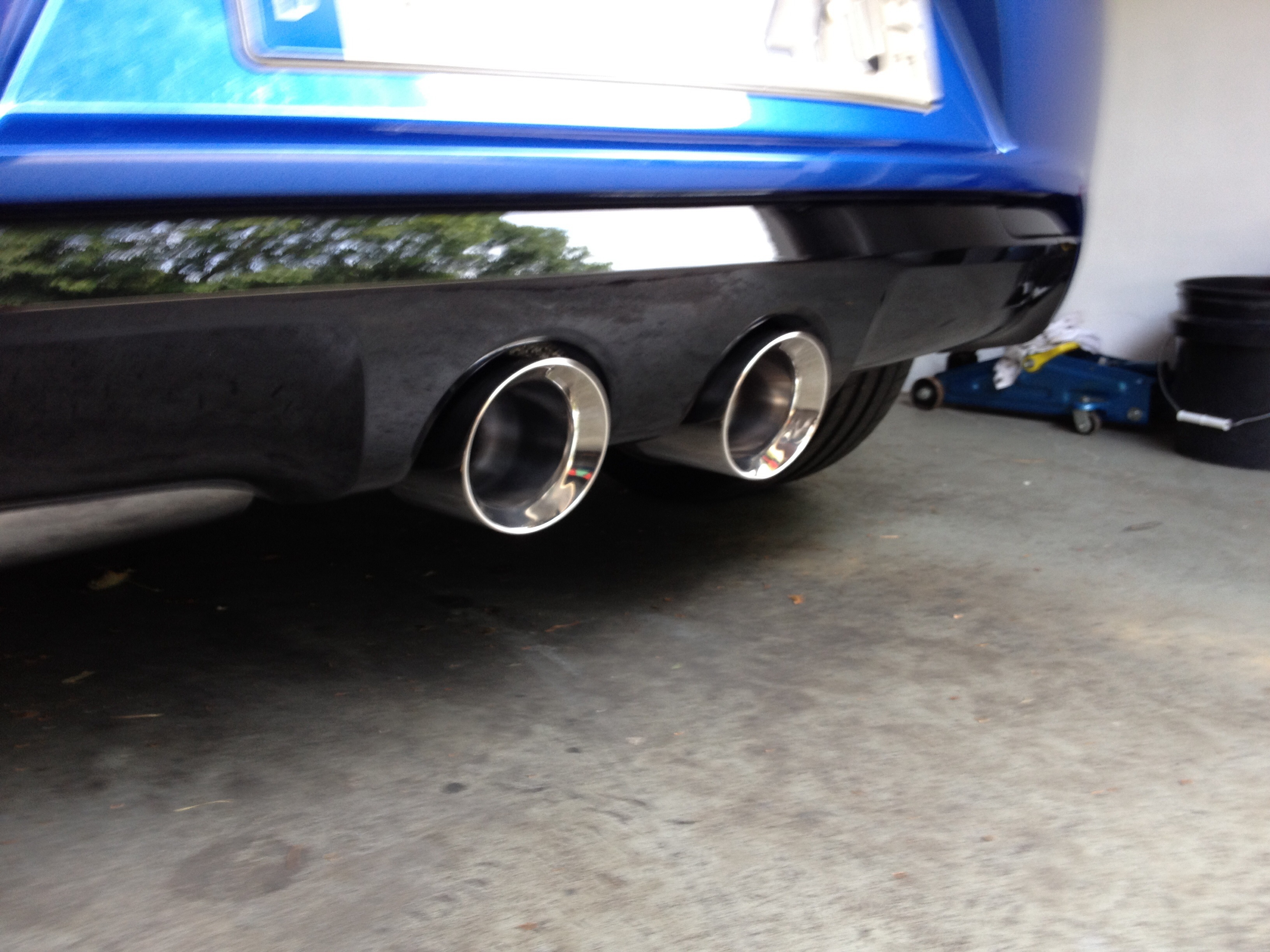

    Mir persönlich gefällt die Variante von ROAR derzeit mit Abstand am besten:
    [Blockierte Grafik: http://img.tapatalk.com/d/13/08/02/tumerebu.jpg]
    Unser Rooney hat m.W. aber ebenfalls eine sehr schöne (ähnliche) Endrohrvariante an seinem BN-Pipes ESD.
    Vielleicht meldet er sich dazu ja noch. :)

    ich tendiere stark zu den schrägen ROAR Endrohren, Modell "COLA 41", schräg 104mm - oder sind die schon zu "dick",
    habe ehrlich gesagt keine Ahnung vom Durchmesser der originalen bzw. habe auch noch nicht gemessen, wie viel Platz dafür in den Ausnehmungen ist.
    Aber ab MORGEN weiss ich das, da mir die Zeit davonläuft und ich nun was tun muss- weil das Wetter ist und bleibt schön- Winter (der bei uns gar nicht da war) ade :rolleyes:
    http://www.roar-sportauspuff.de/endrohre.htm
    sind das auch die Endrohre, die an Deinem ESD drauf sind?

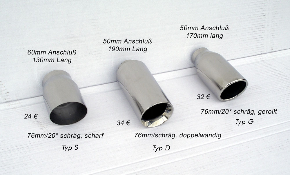

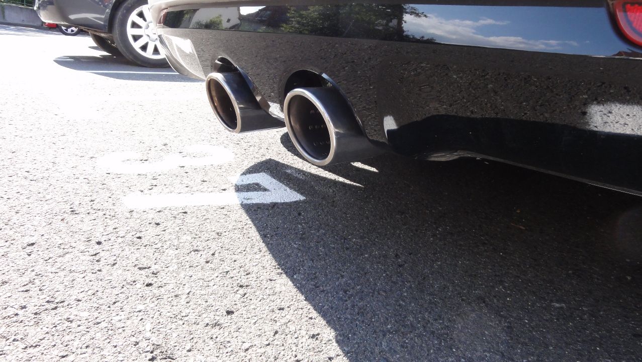

    huch stefan... habs jetzt erst gelesen. ja hatte an meinen bn-pipes auch andere rohre verbaut, allerdings nur weil mir die bn-pipes standardvariante eben nicht gefallen hat.
    mittlerweile ist der esd ja leider verkauft...
    hab auch mal in meinen mails gekramt... hier mal nen bild von ein paar endrohrtypen, welches mir bn-pipes direkt zugesandt hatte. hatte mich dann für variante G (siehe foto) in 90mm entschieden damals.

    < die auf Deinem R angebrachten Endrohre müssten dann die auf der Abbildung ganz rechts, Mod. G sein?

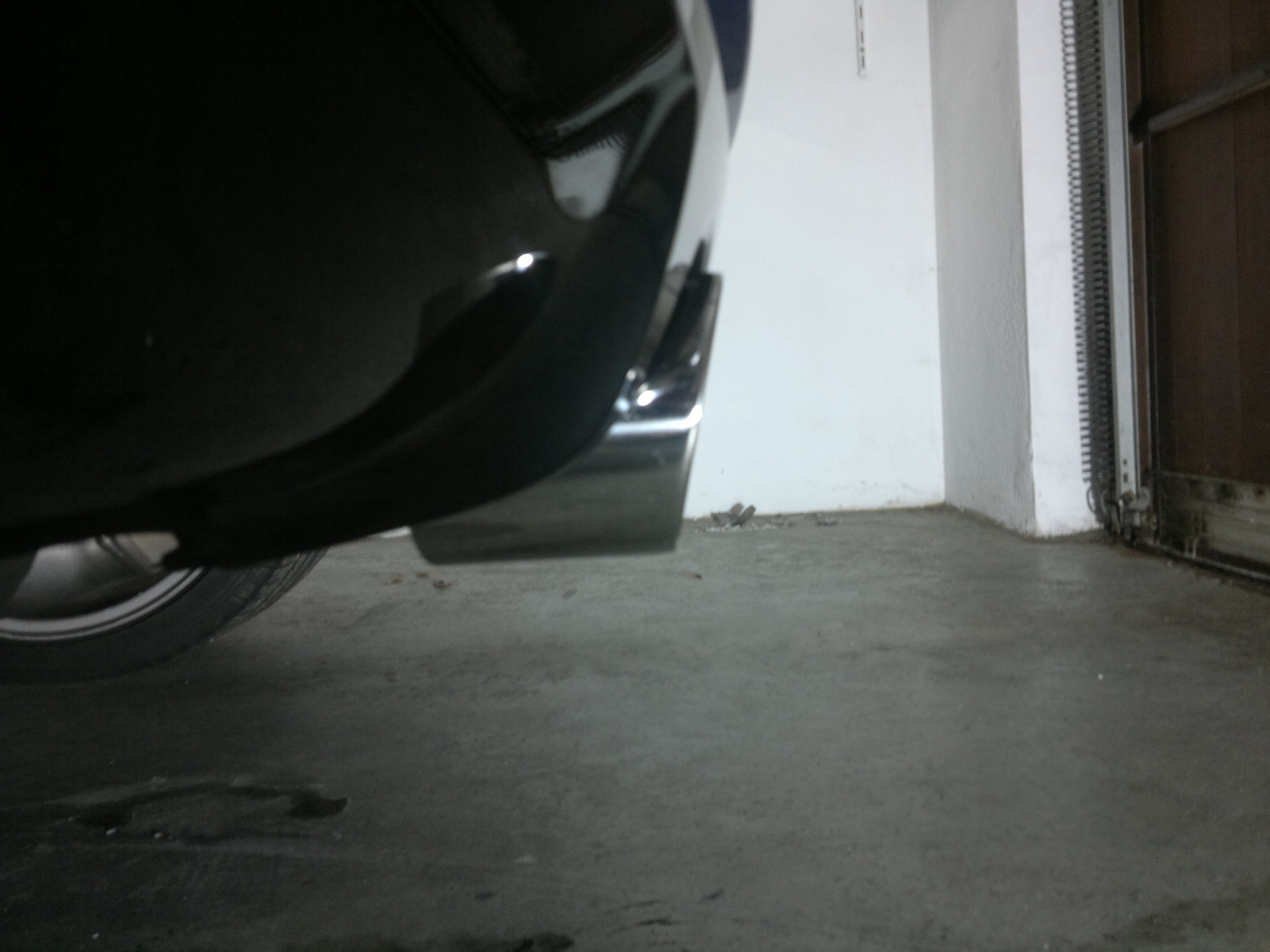

    Die OEM Rohre (Aussendurchmesser ~ 85mm) sind geschweisst und müssen abgesägt werden.
    Die dann verbleibenden Rohre haben einen Durchmesser von ~55mm (aussen)
    die OEM Rohre haben eine Länge von rd. 130 mm
    die Bull -X haben 150 mm - mehr als 170 mm wäre auch gar nicht gut, da das rechte Rohr schräg herauskommt wie man auf dem Foto sehen kann, ansonsten würde man da zum Anschweissen in die Schräge kommen.
    [Blockierte Grafik: http://www.bilder-hochladen.net/files/j73u-86-16a5.jpg]
    Wenn man sich das Video im Link ansieht, habe ich das so verstanden,
    https://www.hg-motorsport.de/s…uss-Kugelkopfprinzip.html
    das OEM Rohr entsprechend absägen/flexen
    - das gelieferte Set besteht aus 3 Teilen pro Seite:
    - das Austrittsrohr (64mm Durchmesser) wird auf den abgesägtn ~55mm Stumpfen des OEM Topfes angepasst+ aufgeschweisst, das Endrohr mit dem Konus darübergeschoben, entsprechend eingerichtet und mittels Schraube fixiert.
    fertig ;)
