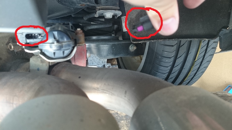

  • Einen Schaltplan braucht man da nicht wirklich, hab mir den angeschaut. Es sind exakt 3 Kabel. Plus,Minus und eine Steuerleitung vom Motorsteuergerät. Ich habe mittlerweile Bestätigte Informationen von VW das die Klappensteuerung nur für die Lautstärke zuständig ist und keinen Eingriff in die Motorelektronik hat. Er hinterlegt Fehler wenn man es absteckt, aber keine andere Auswirkung.

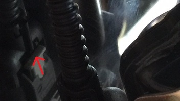

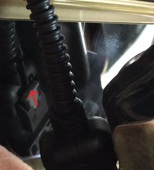

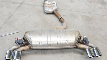

  • Hallo zusammen
    Musste gestern die originale AGA runternehmen und hatte die Möglichkeit ein
    Foto von den Steckern für die Klappen zu machen. Beim VII R sollte es identisch
    aussehen. Die Stecker können relative einfach ausgesteckt werden, sobald die AGA
    hinten ein Bisschen runtergenommen wird.
    Habe die Stecker aber wieder eingesteckt, da ansonsten die Klappen wahrsch.
    einfach rumflattern würden. Wie die Klappen fixiert werden können, entzieht sich
    leider meinem Wissensstand.
