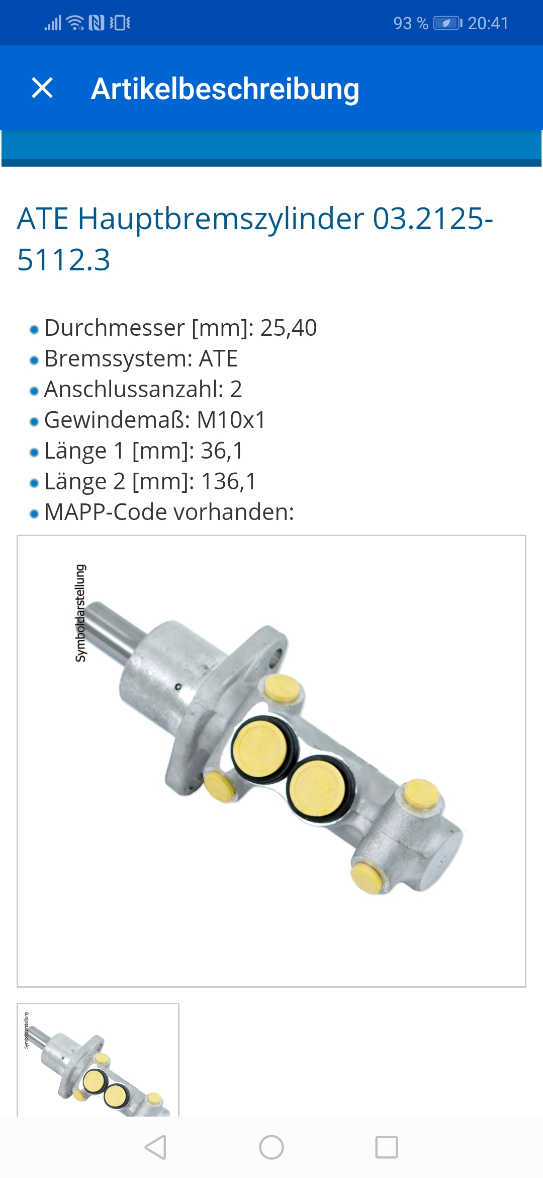

  • Zur Info...
    der TTRS HBZ passt plug n play beim 6R und ist beim Verbau der dazugehörigen Bremse nur zum empfehlen!
    Das Bremsverhalten verbessert sich deutlich! Pedalweg wird deutlich kürzer und der Druck ist zudem nicht mehr so schwammig.
    In meinen Augen ein Muss!!!

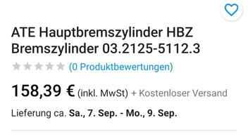

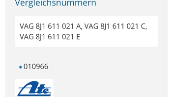

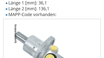

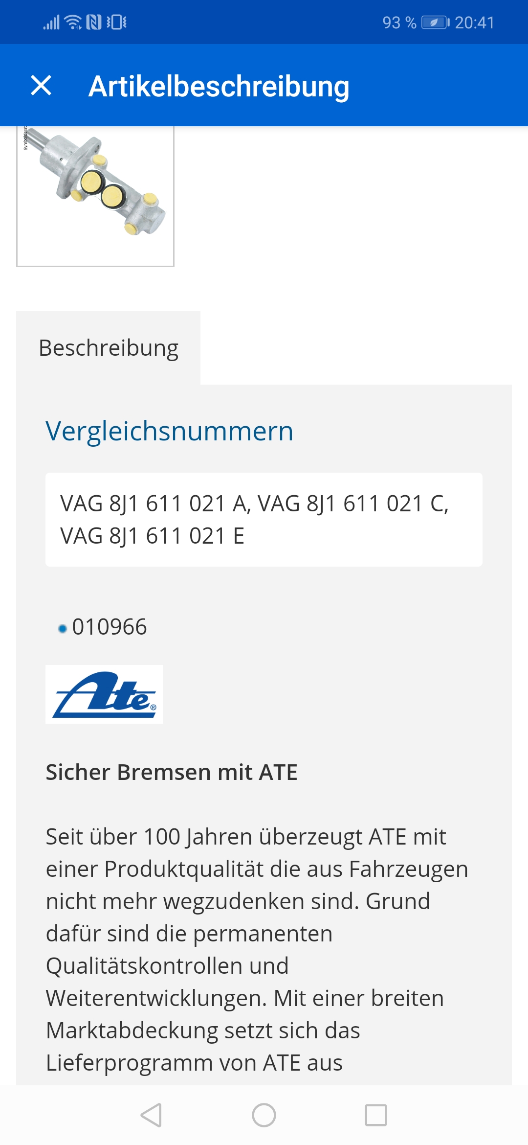

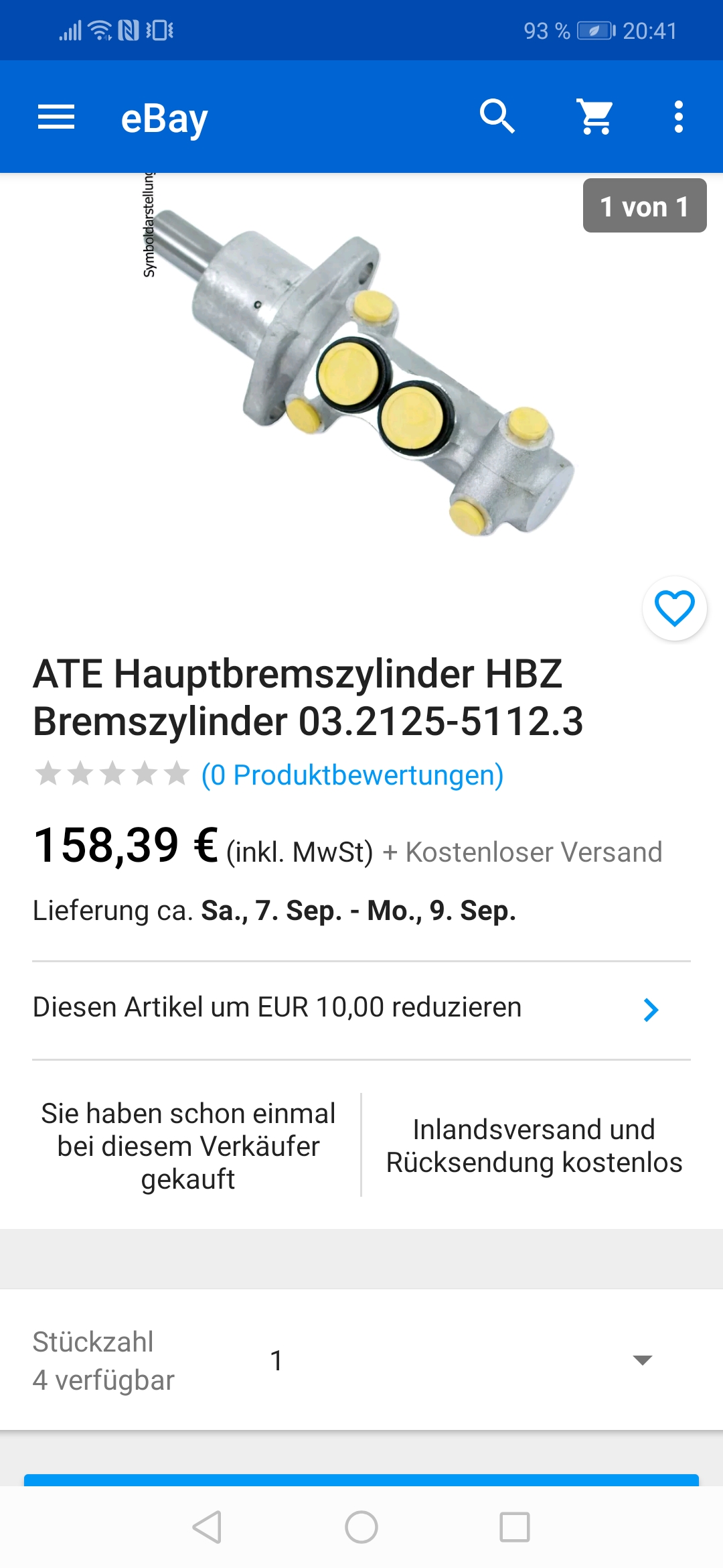

    Der HBZ da: Hast du da Teilenummern was man da alles braucht? Hast du den Einbau selber gemacht?

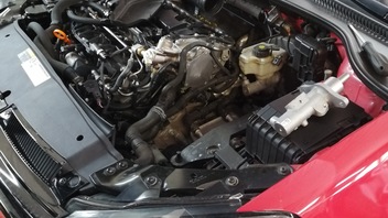

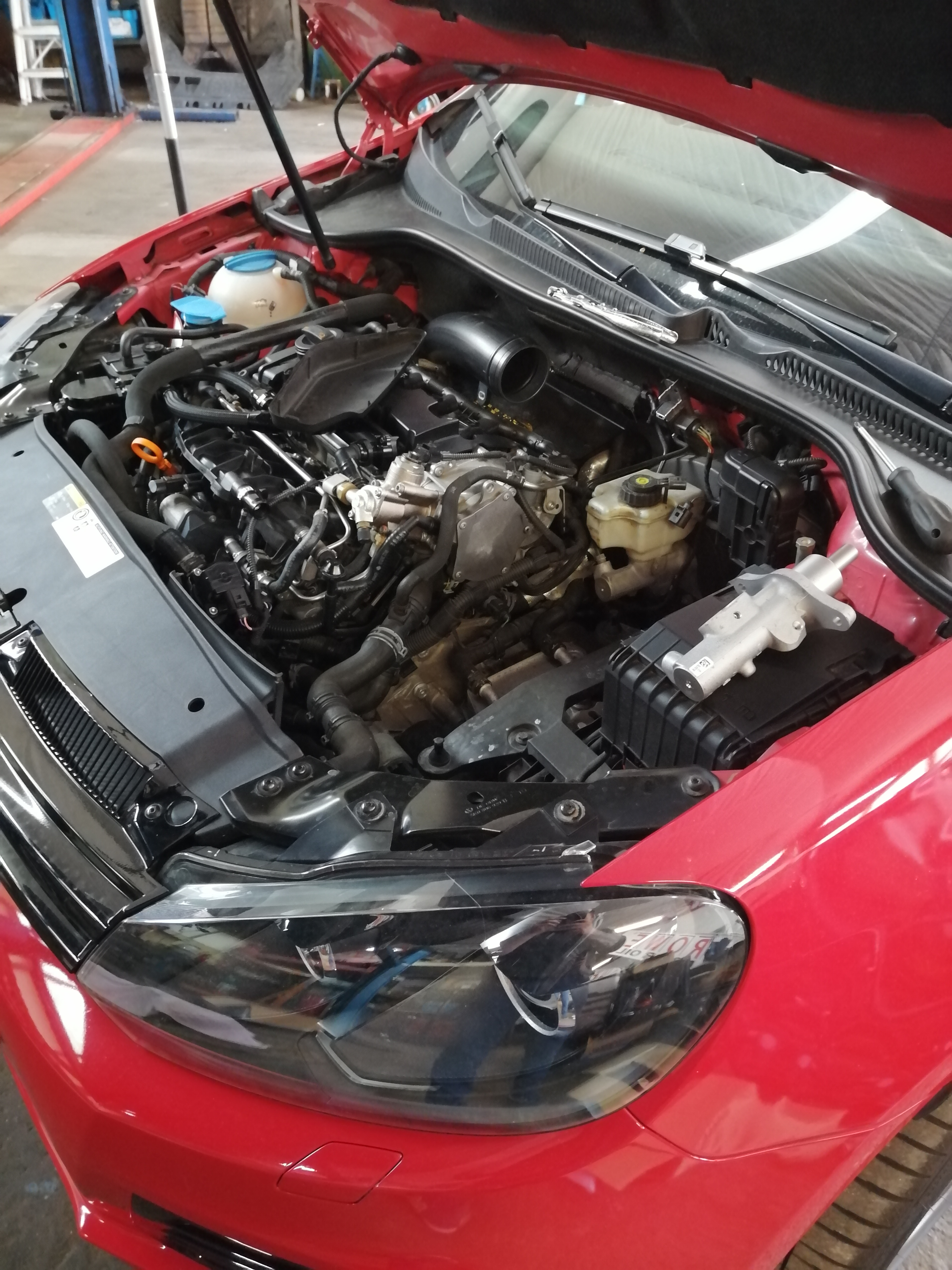

  • So, jetzt nochmal gerne detailliert, vor allem für dich @electribus.
    Ich hatte ihn selbst eingebaut bei einem Freund in der Werkstatt, aufgrund anschließender Entlüftung etc.
    Bissl Sauerei wars, am besten alles schön mit Tüchern auslegen um den hbz. Es passt plug n play. Den alten Behälter auf den neuen hbz zu bekommen war nochmal Fummelei, hat dann aber alles gepasst.
    Den hatte ich bestellt. Viel Erfolg und Grüße
