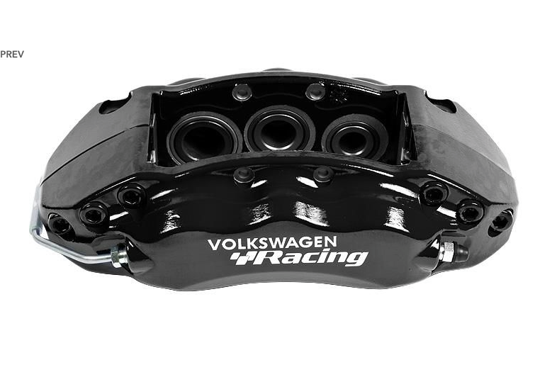

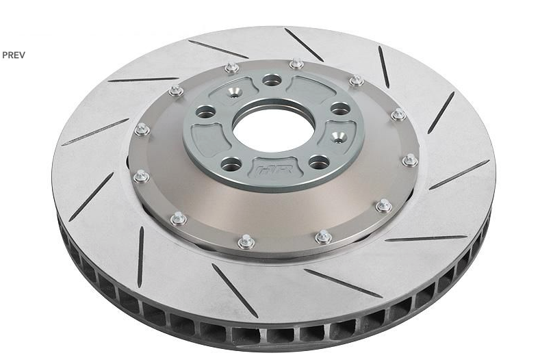

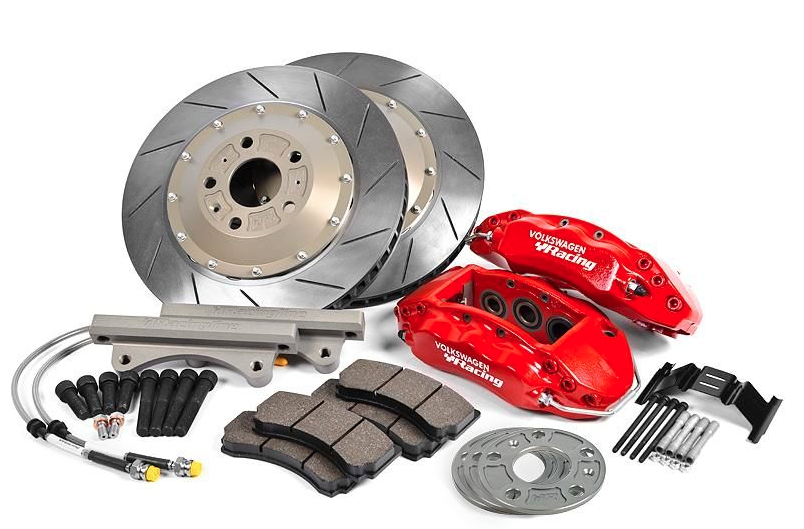

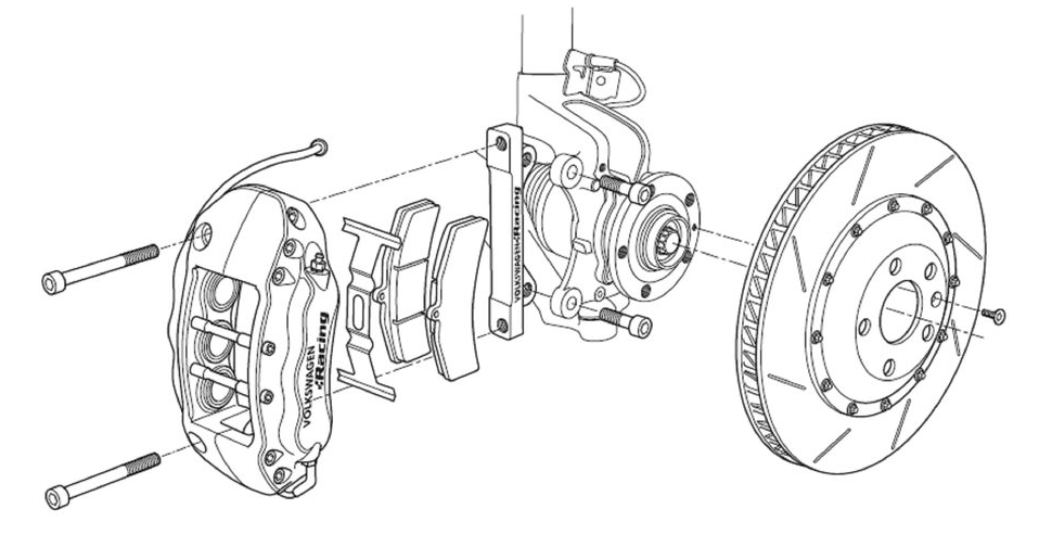

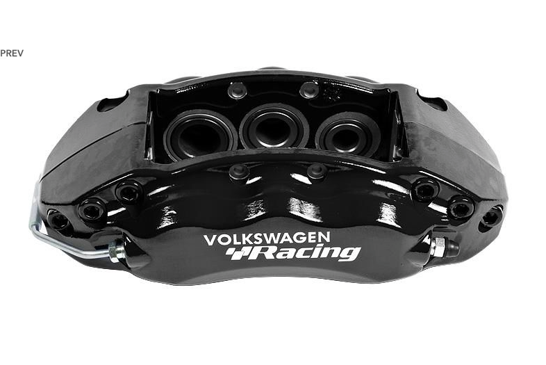

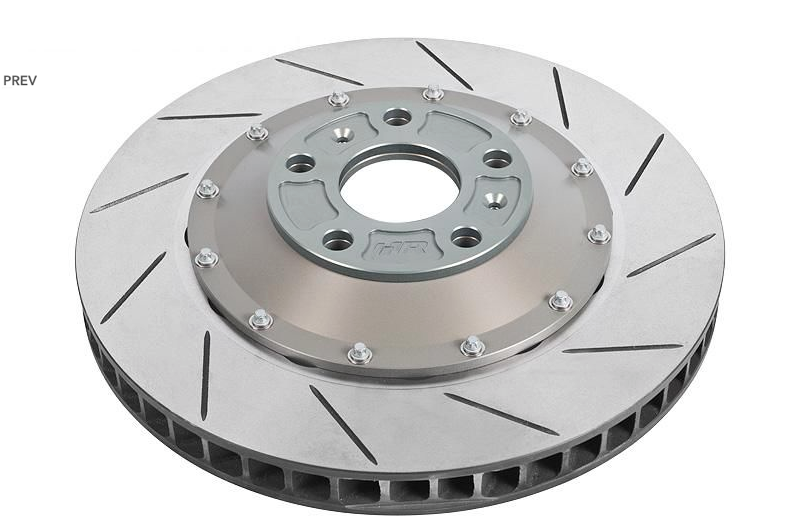

  • hier mal ein paar Infos zu dem VWR - BBK und ein paar Bilder:
    6 Kolben geschmiedete Sättel in rot, blau oder schwarz, abgestimmt auf den VAG HBZ
    352 mm x 34 mm Scheiben, 2 - teilig
    Gewicht lt. Auskunft VWR 13.1 kg je Seite
  • Sind gerade in der Abklärung ob die Unterlagen von VWR reichen und oder noch zusätzliche Tests gemacht werden müssen, heisst sollte schon bald mit Tüv möglich sein.
    Das wäre natürlich super. Du meinst also, da kommt was, mit dem man auch in Deutschland was anfangen kann?
    Nicht zufällig ein richtiges Teilegutachten?
    Und das Beste: Wahrscheinlich sind sogar die Sättel "richtig rum" montiert . . . :whistling:
    Holger, so weit ich das in Erfahrung bringen kann, reden wir aber auch hier von ca. 2.800 € ??
    Sorry, dann hatte ich alte Zahlen im Kopf. Sie lag mal bei rund 1600 Pfund und das waren
    so um die 2300 €. Das ist dann wohl schon etwas länger her.
    Hersteller ist AP also sehr namhaft.
    Vorsicht, der Hersteller ist Caparo AP. Das hat nichts zu tun mit AP Racing. Aber das tut der
    Bremse keinen Abbruch. VW-Racing/Racingline wissen sie schon verdammt genau, worauf es
    ankommt. Fernostware wird man da nicht finden, mal abgesehen davon, dass Hankook Sponsor
    des VWR-Cups ist . . .
    :winki:

  • Ja Holger das wird auch für Deutschland aber auch für die Schweiz sein, da ja APR Deutschland und APR Schweiz den gleichen Background haben, machen die Jungs immer alles für Beides. Es ist sehr viel in der Pipeline. Betreffend der Bremse wurde mir in 2 Wochen News versprochen ob es für sie rechnet oder ob noch zuviele Prüfungen gemacht werden müssten. Wenn mir bestägigt wird das die Gutachten folgen werden, werde ich die Bremse bereits einbauen.
    OK das mit den verschiedenen AP Firmen wusste ich nicht. Danke für die Richtigstellung.

  • Sorry, dann hatte ich alte Zahlen im Kopf. Sie lag mal bei rund 1600 Pfund und das waren
    so um die 2300 ?. Das ist dann wohl schon etwas länger her.
    Holger, macht ja nix. 2.800 € ist zwar kein Supersonderangebot, aber immer noch ok. Vernünftige und hochwertige Ware kostet halt...
