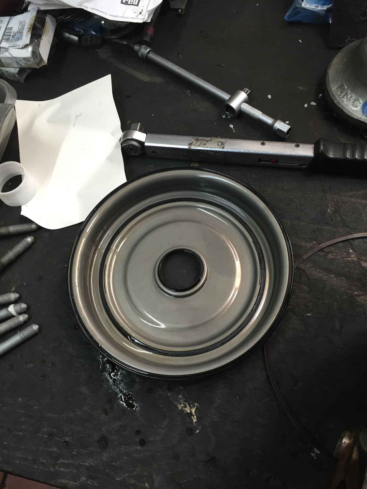

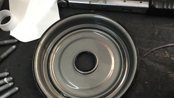

    War gestern bei der 2. Inspektion und beim Vorabcheck mit dem Service Mitarbeiter viel uns auf das ein einer Stelle das Dsg feucht war mit frischem Getriebe öl. Er meinte die gucken bei der Inspektion im anschluss mal genau nach.
    ok, auto dagelassen und beim abholen hat man mir gesagt das ich nochmal vorbeikommen muss das ein Teil am DSG getauscht werden muss da es undicht ist an der Stelle wo es mit dem DSG gehäuse verschraubt ist.
    Hatte auch schon vorher bilder zu vw geschickt um zu gucken was die jetzt machen sollen. Aber Vw hat den geantwortet das die das ganze Teil tauschen sollen. Daher muss mein R nochmal für einen ganzen Tag dahin.
    So wie ich das verstanden hab kommt das ganze DSG raus dafür.
    Das ist das irgend ein zusatz Bauteil am DSG was nur allrad fahrzeuge haben so hat er mir das erklärt. Den namen hat er mir auch genannt, aber habs vergessen.

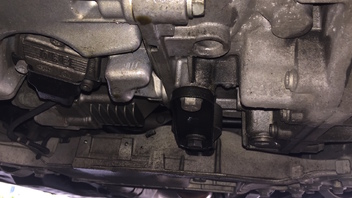

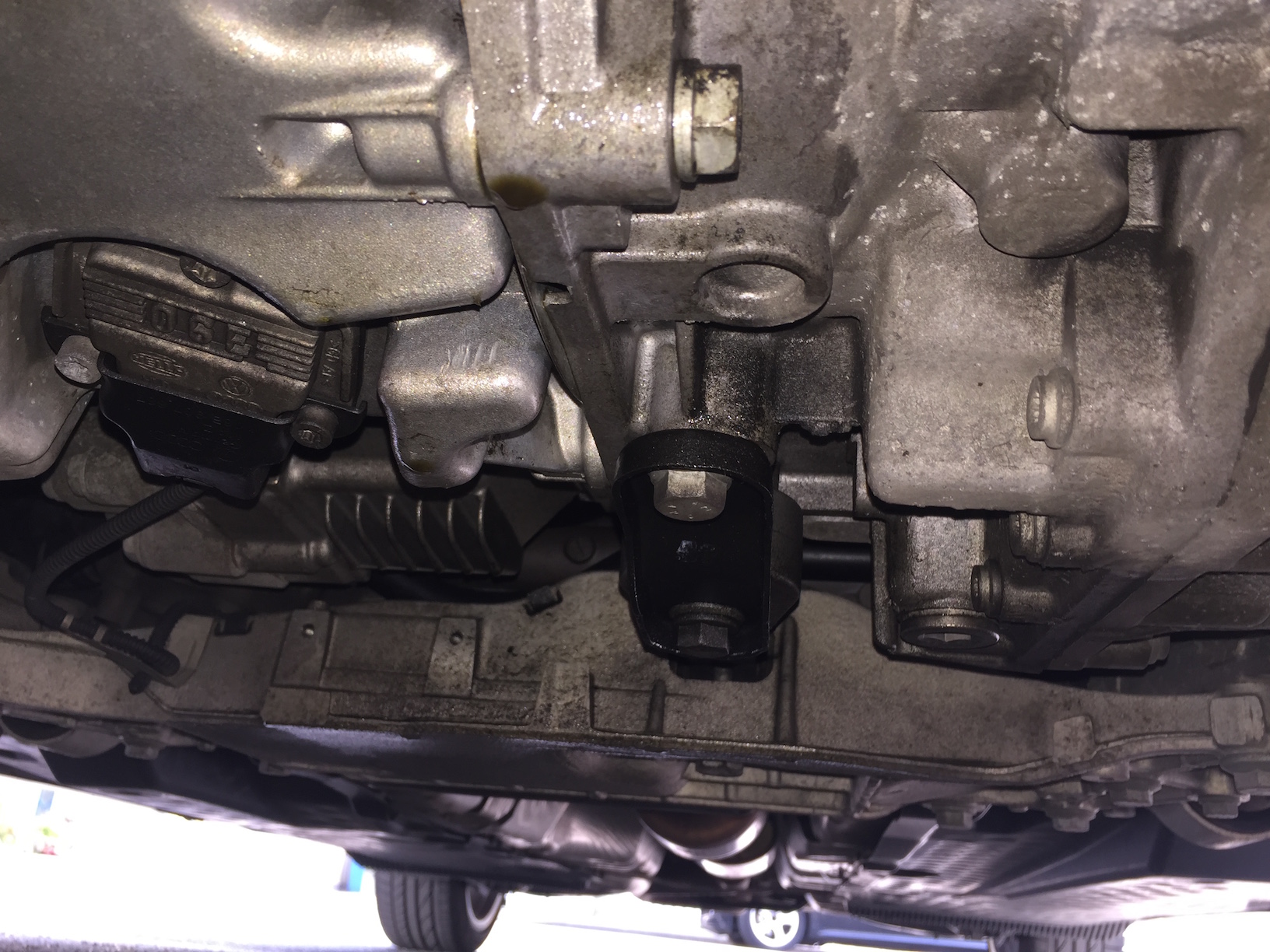

  • Hi also normal wenn es zwischen Motor/ Getriebe(wo es angeflanscht ist) raus läuft ist es meist die Kurbelwellendichtung hat die TN 06A103171A. War bei meinen Rocco R auch so...bei so ca. 30000km.
  • und was ist dabei herausgekommen? wurde nur dichtung getrauscht oder gleich ganzes getriebe. bei mir ist auch das winkelgetriebe undicht (29.970km)... war es danach dicht? gibts ne tpi dazu? danke für rückmeldung
  • Ist kein Öl aus dem DSG sondern Motoröl.
    Kann vom Kurbelwellendichtring (was ich aber nicht vermute) aber auch von weiter oben kommen, läuft halt da unten am tiefsten Punkt zusammen.
    Kein Problem, passiert nichts bei den paar Tropfen, bin gespannt was der :) diagnostiziert!?

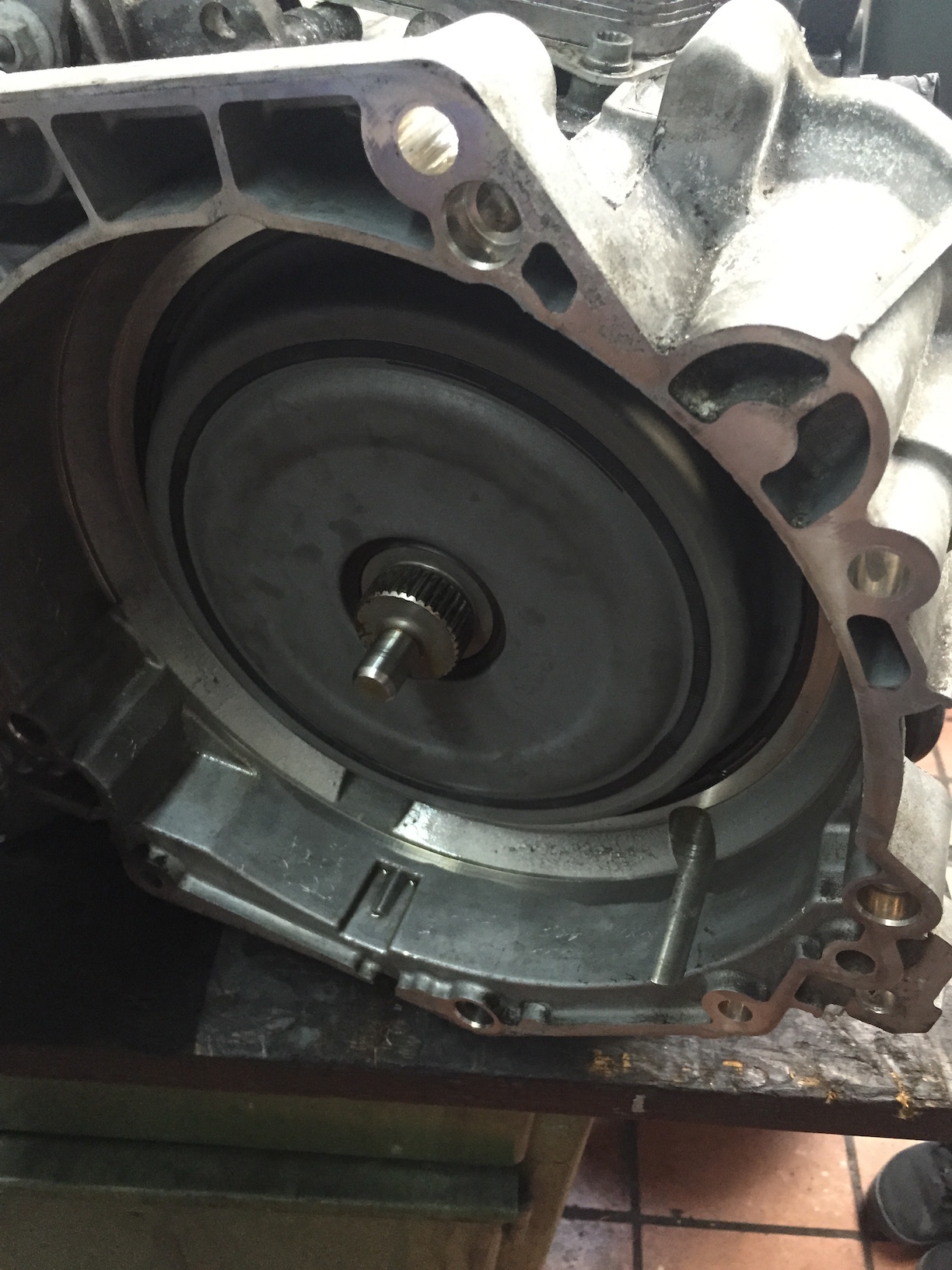

    Habe heute den R wieder zurück bekommen, sollte erst der Simmerring von dem Winkelgetriebe gewesen sein, dann doch eine Abdeckung im Getriebe selber.
    Wurde alles getauscht Endsumme 2043€.
    Nach kurzer Fahrt ca.30km kommen mir die Schrauben entgegen, ich könnte hoch gehen, hatten jetzt vor übers Wochenende zu verreisen, gut, das ich noch alles nachgeschaut habe und das von VW.
    Ist euch sowas auch schon passiert, was soll ich machen, was ist mit Folgeschäden??

  • war heute beim tüv mit meinem, und der hat festgestellt das meiner wieder ölt, und genau an der stelle wie oben auf dem foto.
    Und das obwohl ich letztes jahr neues winkelgetriebe bekommen hab und bis vor einem monat bei der Inspektion war alles trocken da ich mit druntergeguckt habe bei der annahme.
    Werd die tage wohl wieder hin zu vw. Zum glück hab ich 4 jahre garantie. Irgendwie kann sowas doch nicht wahr sein, da meiner gerade mal 32000km runter hat und jetzt 2.Mal von unten nass ist. Bekannter von mir der sich sehr gut auskennt, meinte das es dort wohl nur der Simmering der Kurbelwelle sein könnte. Bin gespannt, da es diesmal wo anders nass ist wie beim Winkelgetriebe letztes jahr.
