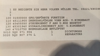

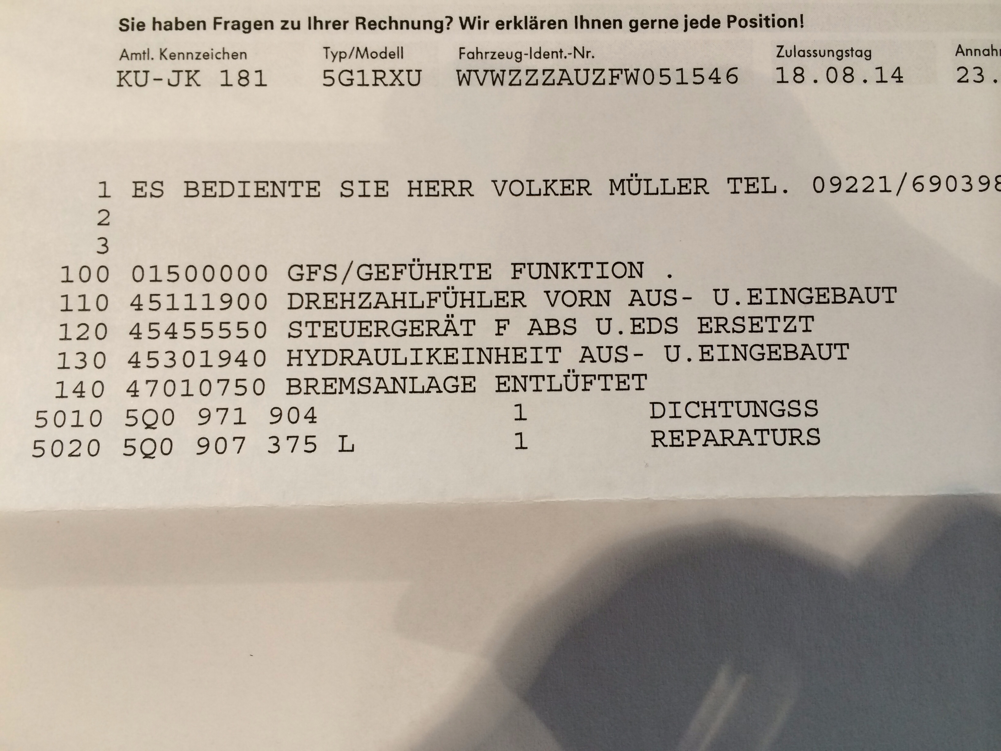

  • Ging das Steuergerät ESP/EDS auf Kulanz?
    Mein Auto war grad mal 4 Tage alt (730KM) ... da bleibt VW nichts anderes übrig :D

    zu meinem Problem:
    Der Fehler,das er plötzlich bremst und das ESP einsetzt ist bis jetzt behoben...
    die elektronischen Geräusche habe ich noch bei der Beschleunigung in der Kurve..
    mein Meister meinte das es evtl Regelgeräusche sind und nach rücksprache mit VW soll ich doch mal ein VergleichsFZ fahren...!!!!!
    Werde das ganze mit Abzug86 heute Nachmittag probieren...
