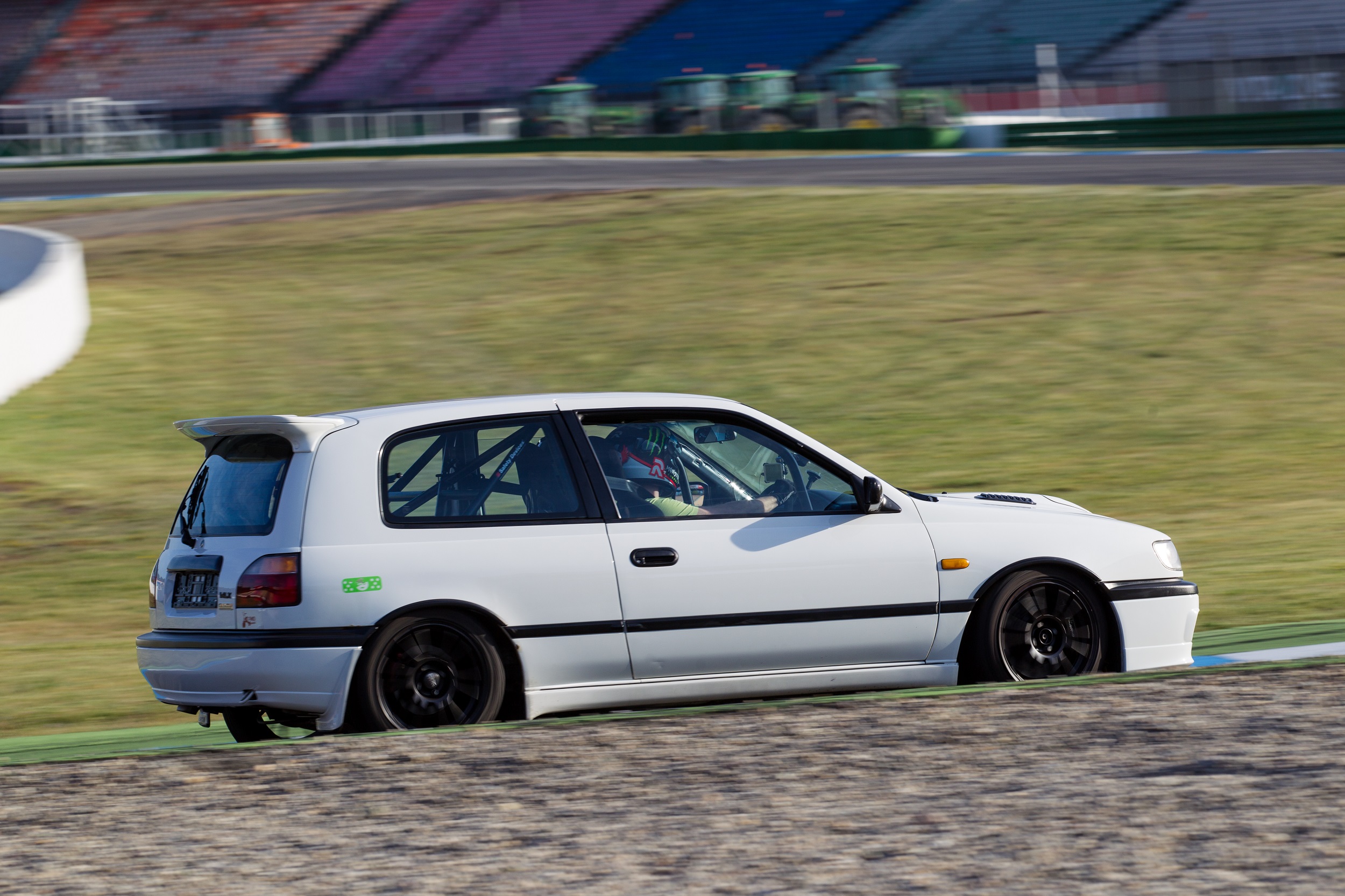

    Hab noch 2 andere Spielzeuge, die ich kurz vorstellen mag. Beide mit nem R. ;)
    Einmal nen japanimportierter GTi-R und noch nen Moped.
    Zum R.

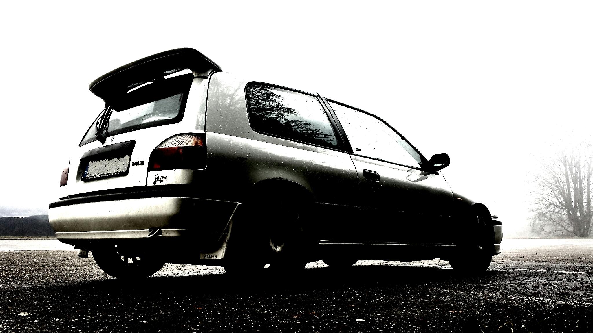

    Ganz wichtig war für mich, das es ein Sleeper ist.
    Felgen ist irgendwas drauf, Reifen habe ich 595 Evos.
    KSport Gewinde mit Aluuniball Domlagern
    Innenraum komplett original nur Phormula KS3 und Lamdatool und Launchcontrol eingebaut.
    Eigentlich spielt sich alles unter der Haube ab.

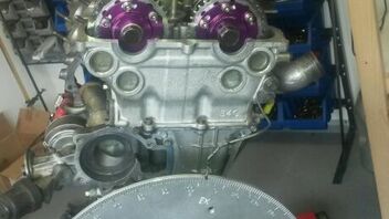

    Motor ist ein 2L 16V mit Einzeldrosselklappen und das Auto hat serienmässig AWD.
    Nissan Sunny Gti-R (Japanimport, Homologationsmodell für WRC, also nen echter RNN14R)
    2.0 16V Turbo Allrad
    Redtop
    Nur die wichtigsten Motorfakts

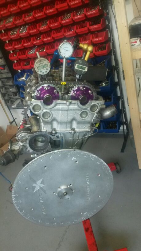

    Nistune freiprogrammierbare Einspritzung

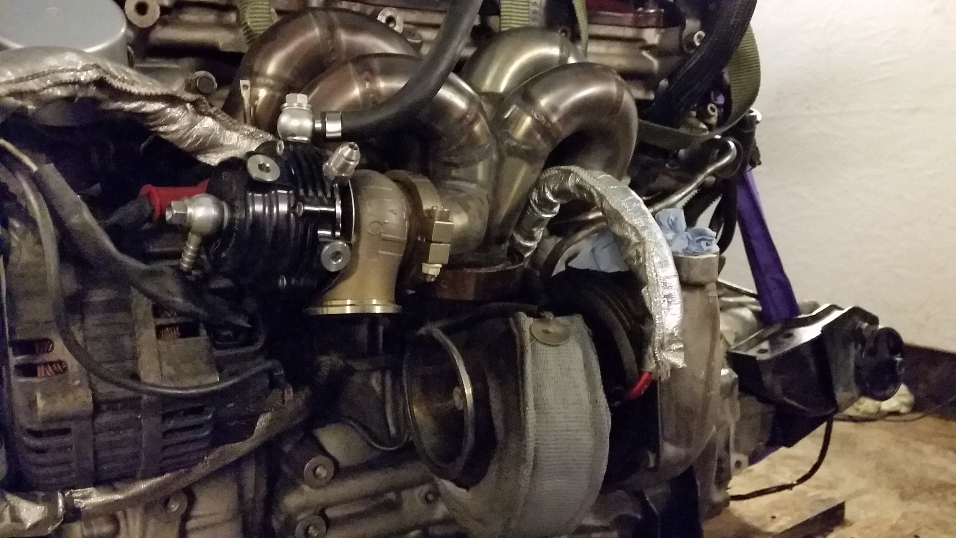

    Turbo Tial GT28/71R 0.86ar mit externem WG von Tial 38mm max 2.1barLD
    Motor komplett Schmiede mit eingezogenen Stahllaufbuchsen
    Übermasskolben von Mahle welche so umgearbeitet sind das die Kolbenbodenkühlung passt
    Das werden dann knapp 2,1L sein
    Spoon Pleule welche auf 19mm Lager umgearbeitet sind (von 17mm)
    ACL Lagerschalen
    Alle Bolzen von ARP
    Kopfdichtung Power Enterprices
    Verdichtung wird auf 9/1 erhöht
    Steuerkette
    Wapu
    Ölpumpe etc neu
    Phormula Klopferkennung
    bohren hohnen etc brauche ich ja net zu erwähnen
    Kent Sport R Nockenwellen 284/271 :rolleyes:
    Bosch ID 1300 Einspritzdüsen
    Deatschwerks Pumpe intank und Bosch 044 extern mit Catchtank
    Z32LMM (vom GTR)
    modifizierte Ansaugung
    ARC Topmount LLK
    Snowperformance Wassermethanoleinspritzung@220PSI und 225ger Düse Mischung 70%Wasser/30%Methanol
    AEM Lufti mit Injen Wathershield
    MSD 42KV Zündanlage
    NGK-BKR8EIX Iridium Zündkerze @ 1.1mm
    50mm Highflow Vollaluwasserkühler mit 1x 310mm Spal und 1x 210mm Spal beide extrastark
    Mocal 330/13 Reihen Ölkühler
    Millers 10W60
    Millers Extracool
    Handmade Krümmer mit externem WG
    Turbopampers
    Alu 3 Zoll Ansaugung bis zum Z32LMM
    Bisl V-Band Zeugs für die AGA
    Abgasanlage ist selfmade 76mm ab Turbo ich nenne es mal atmungsaktiv.
    Fahrleistungen 0-100 4.0s mit Full Interieur kalten Reifen und 4 schwarzen Strichen. (Und ohne LC gestartet)
    100-200 8.02s mit 1.6bar Ladedruck
    Leistung gemessen bei 1.65bar 442PS 530NM (Radlastwaage hat 1263kg angezeigt beim Fahrwerk einstellen)
    Leistung bei 2bar halt etwas mehr. :ahahaha:
    Die 600NM habe ich auf der Rolle auch schon gehabt, haben wir aber dem Getriebe zuliebe etwas reduziert.

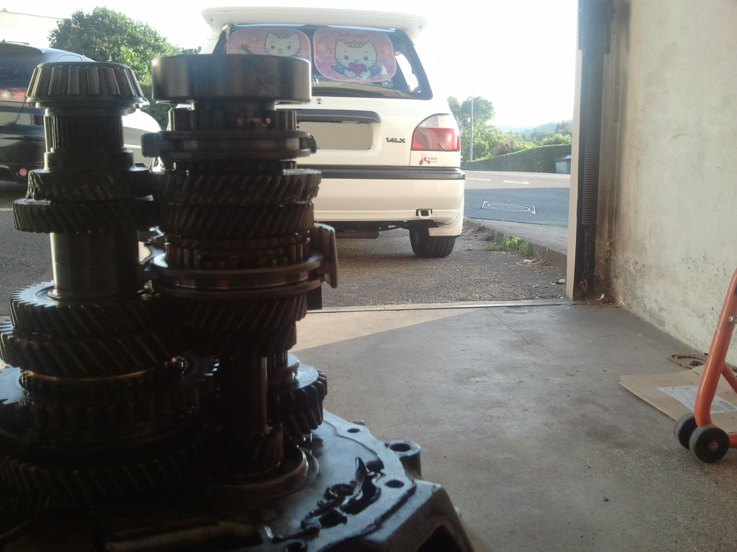

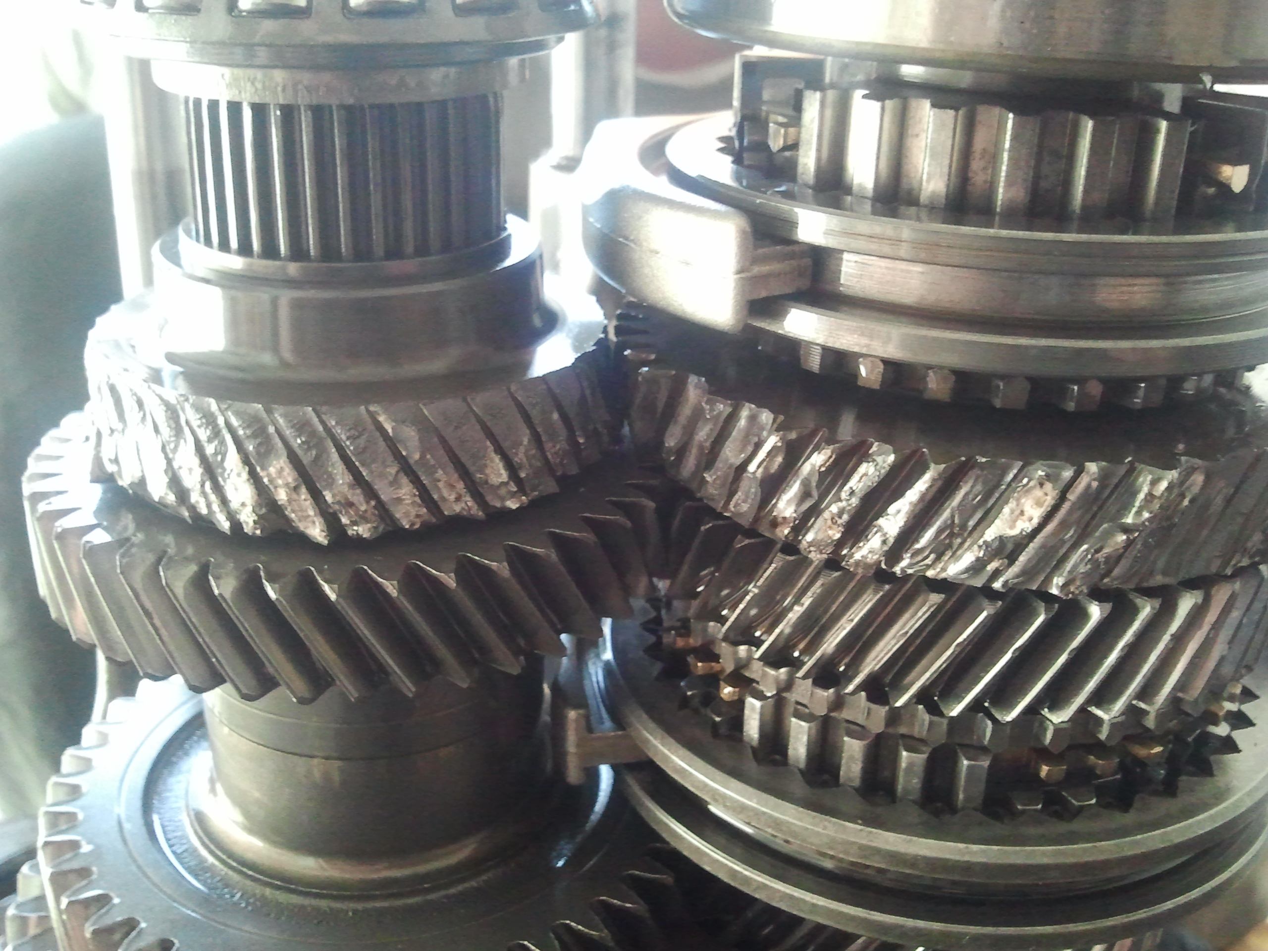

    Apropo Getriebe, nachdem das OEM die NM mit mehrfachem Zahnausfall im 5ten nicht für gut befand, ist nun ne komplette Quaife Gearbox im Auto.
    Theroretische Ausfahrten mit 2bar + stellen insoweit kein Problem da, im öffentlichen Verkehr macht es der Original Dosendruck des Wastegate auf Tüvkonforme Werte.

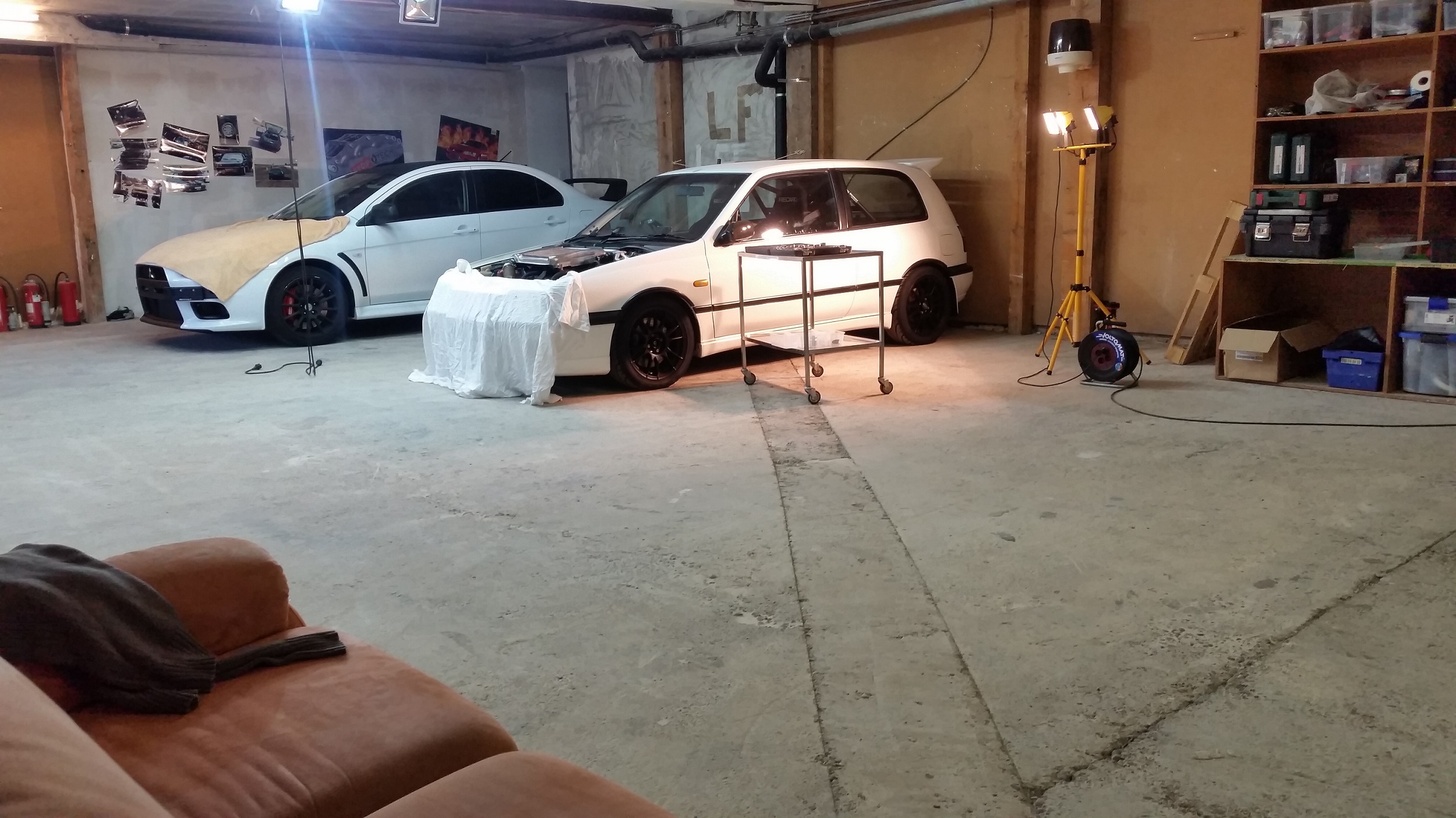

    Zum R20 gibts noch nix zu sagen, der ist in Arbeit. Kriegt grad nur paar VWR Teile und bei Tobi ist ne AGA geordert. Später Mapping, Bremse und paar Semis und ab gehts.

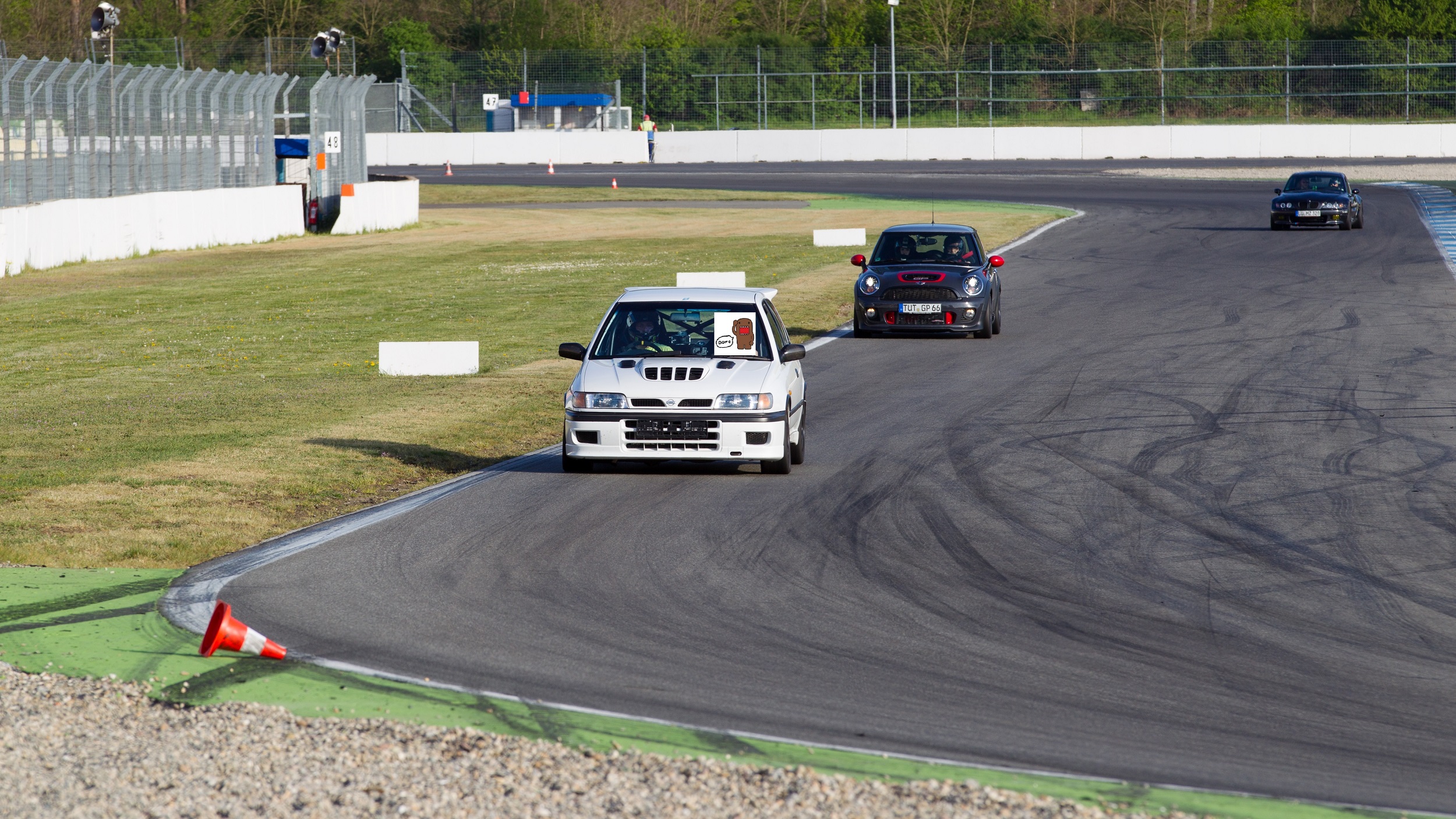

  • Mal Update.
    Beim Quaiffe Getriebe hat sich der 3te abgemeldet. <X
    Ansonsten lief er bis dato tiptop, auch HHR hat er gut mitgemacht.
    Haben Einige gut geguckt.
    Bremse gut.
    Rollbewegung (Seitenneigung) muss ich reduzieren.
    Brauche breitere Reifen mit mehr Grip, habe trotz anständigen Sturzwerten mit untersteuern zu kämpfen.
    Leistung ausreichend vorhanden... den RS hats genervt. 8|
