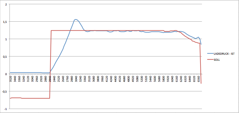

ich habe seit einiger Zeit das Gefühl das mein S nichtmehr so will wie zuvor.
Ich habe bereits das SUV gegen das mit dem 'D' getauscht und das N75 gewechselt. Das PCV mit dem aktuellsten Index ist auch verbaut.
Bei der Sichtprüfung der Druckschläuche habe ich nichts gefunden, ab so um die 3500-4000u/min höre ich trotzdem kurzzeitig ein Pfeifen/Schnorcheln/Saugen klingt etwas komisch... (wohl von den 1.5bar) das Pfeifen ist dann aber weg bzw. wird übertönt vom Motor.

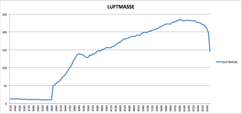

Würde mich freuen wenn ihr etwas zu dem Diagramm sagen könntet, ist das normal das er den Druck nicht 100%ig hält? Laut Messblock 120 habe ich um die 400nm.
Danke im Voraus
