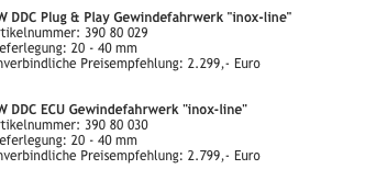

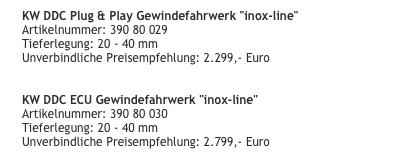

  • Prions, richtig. Es gibt da wohl 2 Varianten.. Ich habe nur den Preis von der ECU - Variante gesehen. (Siehe Anhang)
    Aber selbst bei 2.300 + Einbaukosten ist das ja kein Schnäppchen..
    Ich habe ja auch nur die Frage gestellt, ob für jemanden der schon DCC incl. Tieferlegungsfedern hat eine derartige Investition einen spürbaren Vorteil bringt.
