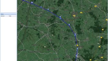

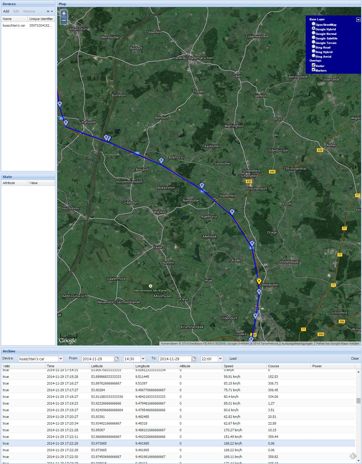

    Ich habe mir auf meinem eigenen Server "Traccar" installiert und lasse den GPS Tracker bei Bewegung jede Minute Daten senden. Kann dann so aussehen:
