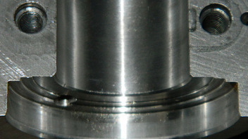

    2012 einen Komplettmotor bei ihm gekauft, 7000 Euro. Da stellte sich im Nachhinein heraus, dass keine verbesserte Ölpumpe verbaut war und auch kein Versteifungsrahmen als Ersatz für den Ausgleichswellenkäfig. Stattdessen wurden die Wellen entfernt und der rund 5kg schwere Käfig wieder montiert.

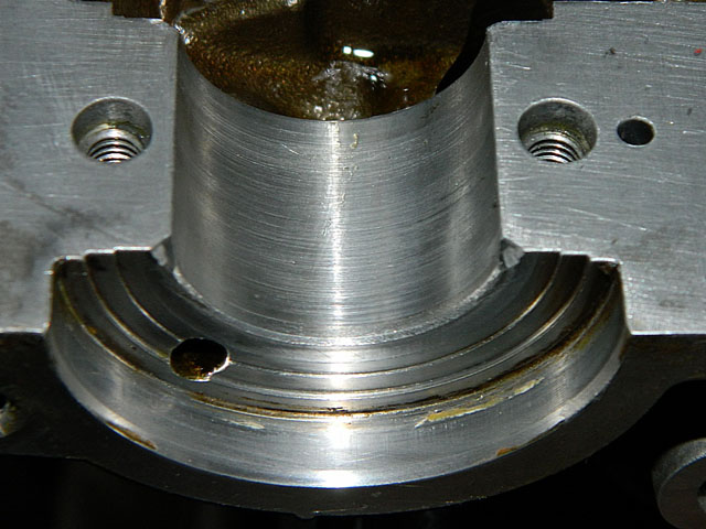

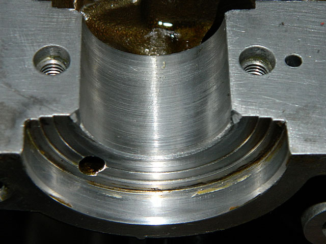

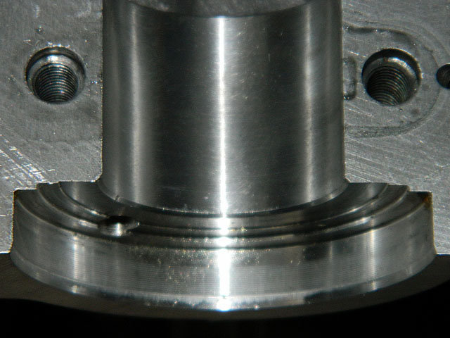

    Zudem lieferte er den Motor mit einem defekten Zylinderkopf aus. Dies fiel erst auf, als der Motor im Auto war, alles zusammengebaut, und dann eingefahren werden sollte. Aus einem der Simmerringe einer Nockenwelle trat bei warmem Motor massiv Motoröl aus. Letztlich stellte sich dann heraus, dass der Kopf am Lagerbock der Nockenwelle eine Beschädigung hatte, die durch Feilen/Schleifen weggearbeitet wurde. Dabei fehlte dann aber Material und der Simmerring konnte seine Dichtwirkung nicht mehr erfüllen. Selbst Abdichtversuche mit Dichtmittel brachten keine Abhilfe, der Schaden war zu massiv. Nach vielem Hin und Her gab es von Klasen dann einen neuen (also gebrauchten, bearbeiteten) Zylinderkopf. Dieser funktioniert jetzt.

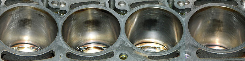

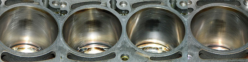

    Dazu war der Motorblock ein Langhuber, angeblich mit extrem hoher Belastbarkeit, 6mm Laufbuchsen. Die Kolben Spezialanfertigungen von JE nach seinen Vorgaben. Alles total standfest, so wurde es beworben. In der Realität zeigte sich ein vollkommen anderes Bild: da wir ja (s.o.) den Kopf nochmals wechseln mussten, nach der Einfahrphase von rund 1.000km, sahen wir natürlich auch die Laufflächen der Kolben auf den Zylindern. Eine Katastrophe! Auf der Druckseite etwa walnussgroße Flächen, wo die Honung bereits komplett weggerieben war. Vielleicht klappernde Kolben? Vielleicht der Langhuber (eigentlich ein umgebauter Saugerblock) bei Turboaufladung? Wer weiß. Klasen versuchte, sich da herauszureden, da seien Klingelspuren auf den Kolbenböden erkennbar, ja und das Motoröl sei ja nicht das, welches er empfiehlt. Im Endeffekt, da man da nie zu seinem Recht kommt, eher das Hornberger Schießen ausbricht, einigte ich mich mit ihm, dass ich den Motor einfach fahren werde. Und er sicherte zu, dass er den Motor ersetzen werde, wenn er kaputt gehe.
    Hinweis: der Motor wurde unter sehr geringer Last mit einer speziellen Einfahrsoftware eingefahren, nie Vollgas, immer sehr lange warmgefahren.
    Status heute:
    Von den damals vorhandenen 385PS sind noch 375 übrig. Nach nur 6.000km. Die Kolben klappern inzwischen deutlich lauter. Der Motor bläst nach ein paar Momenten Motorbremse beim erneuten Öffnen der Drosselklappe enorme blaue Wolken hinten heraus. Und nimmt inzwischen locker über einen Liter Öl auf 1.000km.

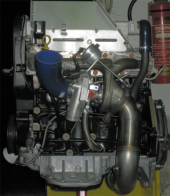

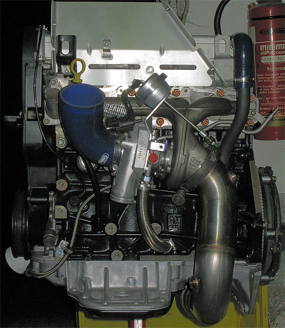

  • Und da man ja viel erzählen kann, hier noch ein paar Bilder nachgereicht von der Klasen-Maschine für 7000 Euro:

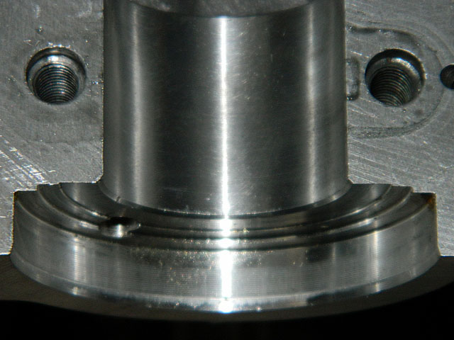

    Und so sollte ein Lagerbock aussehen:
    Und so nicht, der war kaputtgemacht:

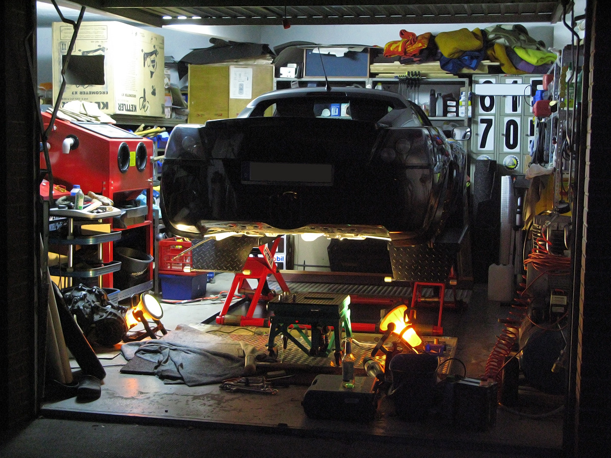

    Bastelwerkstatt in der Garage:

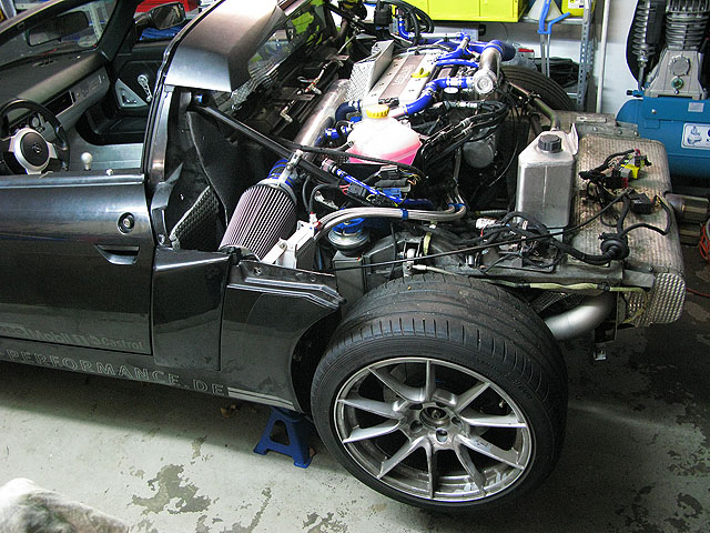

    Motortausch 2012, komplette Eigenleistung, inklusive Motorsport-Löschanlage, speziellem Ansaug- und Abgastrakt:

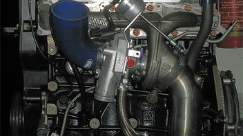

    Der neue Motor auf dem Motorhalter, während der Konzipierung von Ansaugtrakt und Abschirmblechen:

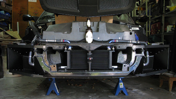

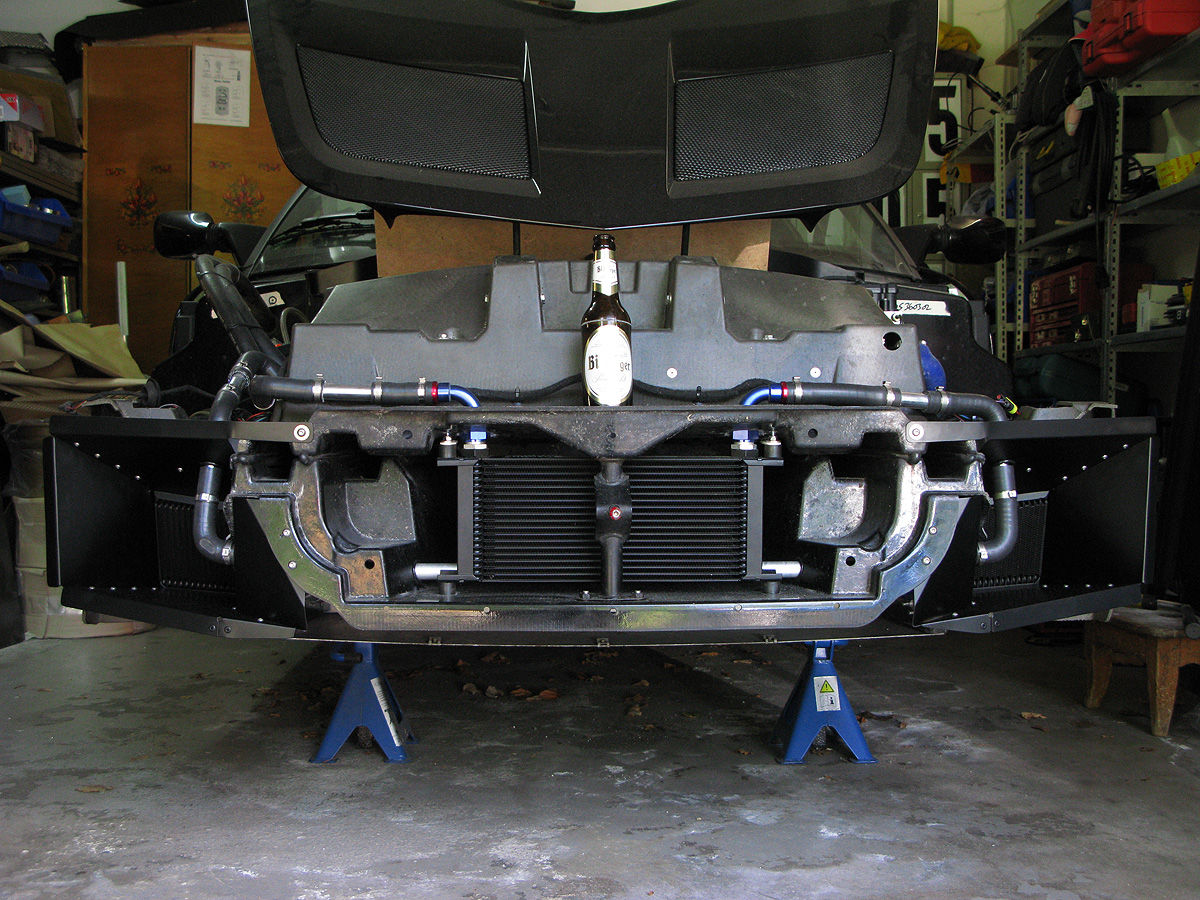

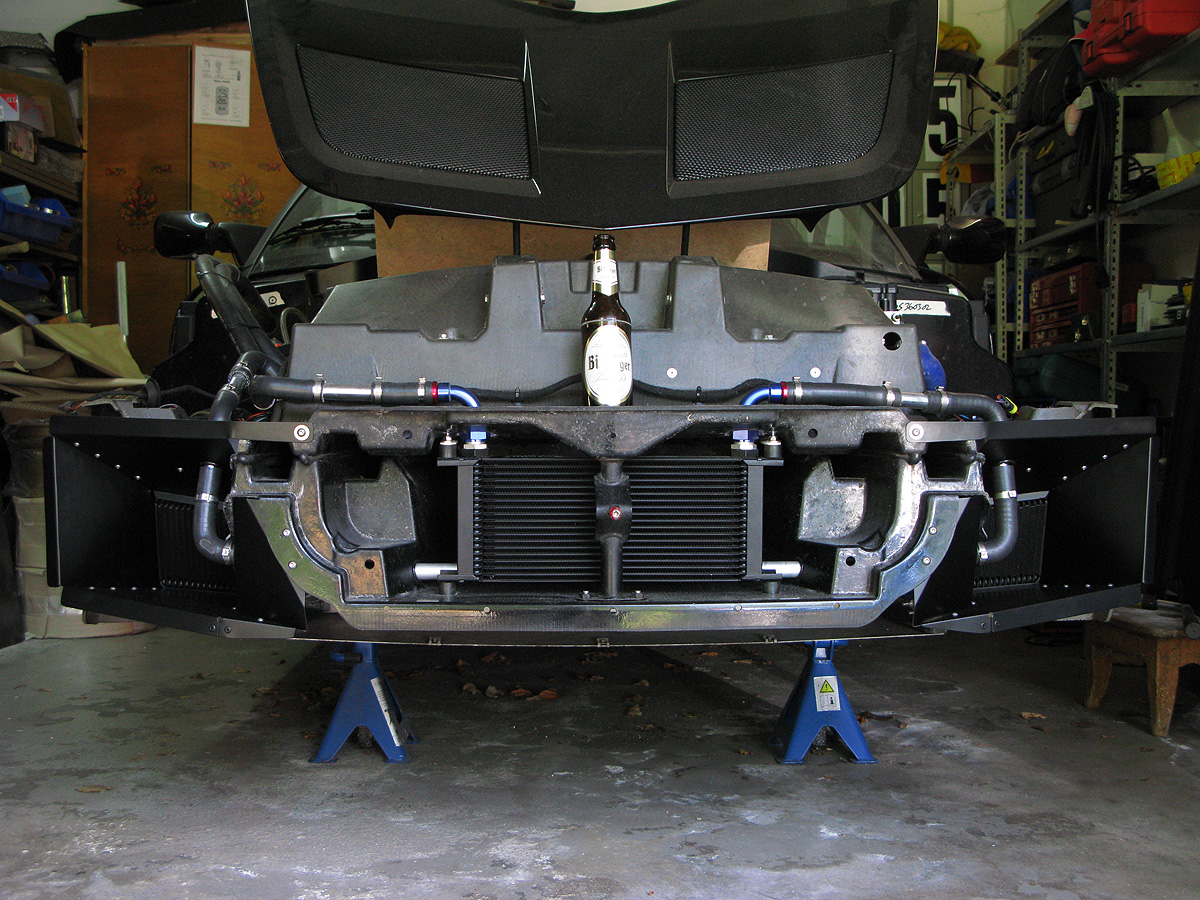

    Einbau von drei Zusatz-Wasserkühlern für die Ladeluft, inklusive selbstkonstruierter Luftkanäle aus Aluminium, schwarz gepulvert:
    Aber das gehört eigentlich nicht direkt hier rein. Ist aber besagte Klasen-Maschine. Damals war ich noch positiver Stimmung, das das alles schon in Ordnung sein wird.
