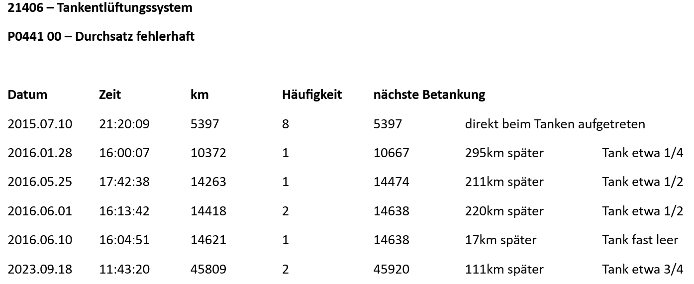

  • Ich hole das steinalte Thema mal wieder hoch, weil ich gerade auch wieder den P0441 in der Motorsteuerung gesetzt hatte. Ich nehme den inzwischen nicht mehr ernst, weil der seit Erstzulassung immer wieder mal sporadisch kommt. Hier meine "Statistik" dazu:
    Ich werte das definitiv nicht als Defekt eines Bauteils, sondern irgendein Betriebszustand, in dem der Fehler ausgelöst wird, obwohl der Auslöser reversibel ist. Also irgendwas an der Entlüftung über den Aktivkohlefilter funktioniert manchmal nicht durchgängig so, wie die Entwickler sich das gedacht hatten. Eine Korrelation mit Betankung kann ich nicht sehen, siehe letzte Spalten.
