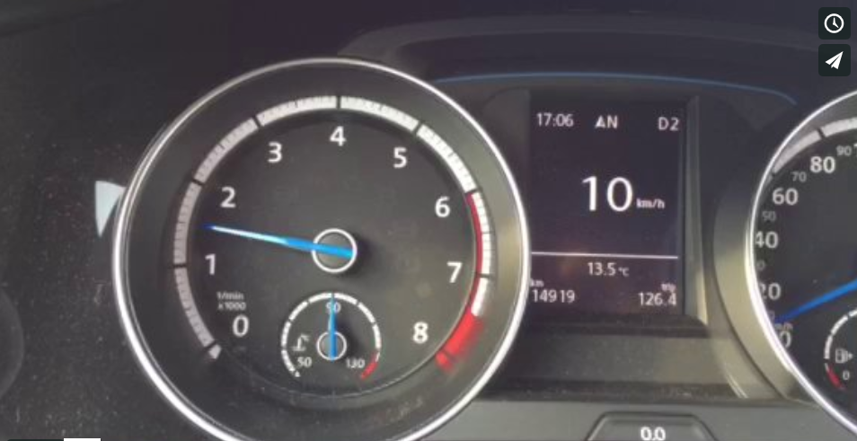

Hallo Leute, ich brauche Mal einen Rat bevor ich wieder in die Werkstatt fahre. Seit dem bei meinem R der Turbolader ersetzt wurde beobachte ich ein anderes Drehzahlverhalten im Schubbetrieb, also wenn ich z.B. ohne Gas zu geben mit geringer Geschwindigkeit den Wagen laufen lasse. Die Drehzahl fällt zunächst auf 800-1200 Umdrehungen, je nachdem ob DSG auf S oder normal, und dann geht die Drehzahl hoch auf 1800 Umdrehungen und fällt langsam runter. Das fühlt sich so an als wenn ich versehentlich Gas gegeben hätte. Ich habe mal versucht das per Video festzuhalten, hier der Link: https://vimeo.com/124846319 Vielleicht hat jemand eine Ahnung. Gruß PS

Bei mir ist das genauso geht auf 1500 u/min .

Auch wenn ich an eine Kreuzung ranbremse und kurz vorm Stillstand dreht er auf fast 2000 rpm hoch.
Ja genau das meine ich, das ist auf keinen Fall normal.
