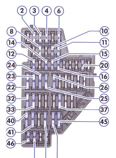

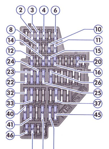

  • Gugg mal nach der Sicherung / Stecker der Haldex
    Sicherung Nr. 31 gelb
    Hab mal nach der Sicherung geschaut.
    So wie ich das sehe ist in der Nr.31 keine drin.
    Hab die anderen gelben alle Kontrolliert - sind ok.
    Konnte auch nicht ganz so gut drauf schauen, aber geht doch der Reihe nach, sprich links nach rechts steigend.
    Falls der Anhang stimmt, ist bei mir die 31 leer.
    Wo ist denn der Stecker Haldex genau?
    mfg
    EDIT 17.11.2015
    Auto ist in der Werkstatt, Vorladepumpe Defekt, ca. 600 Euro, ist morgen fertig.
