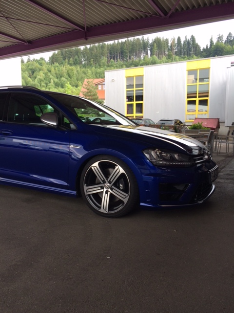

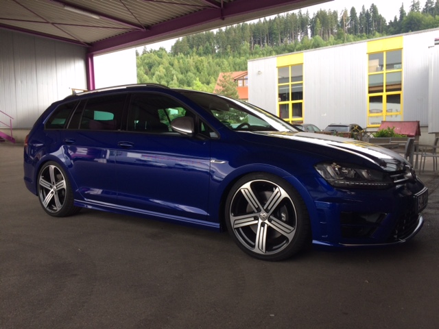

  • Ich hab KW schon vor langem angeschrieben. Sie haben mir auch geantwortet mein R Variant hat seid ca. zwei Monaten ein DCC Gewinde von KW verbaut.
    Ist von KW eingebaut und getestet worden. Hab ein Gutachten mitbekommen, eingetragen alles Top.
    Grüße
  • Ist dies eine spezifisch für den Variant angepasste Version? Oder wurde einfach dasjenige Fahrwerk der Limo ohne Anpassungen verbaut?
    Vor ca. einem Monat hatte ich mit KW direkten Kontakt - mir wurde damals mitgeteilt, dass es "noch" keine Lösung für den Variant gibt.
  • Hab noch die Originalen Felgen drauf. Fotos schau ich mal ob ich die am Wochenende machen kann.
    Mein Golf stand eine Woche bei KW zur Entwicklung. Sie haben aber wohl vorne ein Fahrwerk vom normalen Golf R eingebaut.
    Und hinten von dem Variant Diesel 4 Motion.

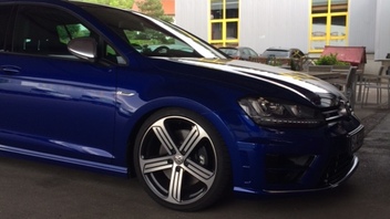

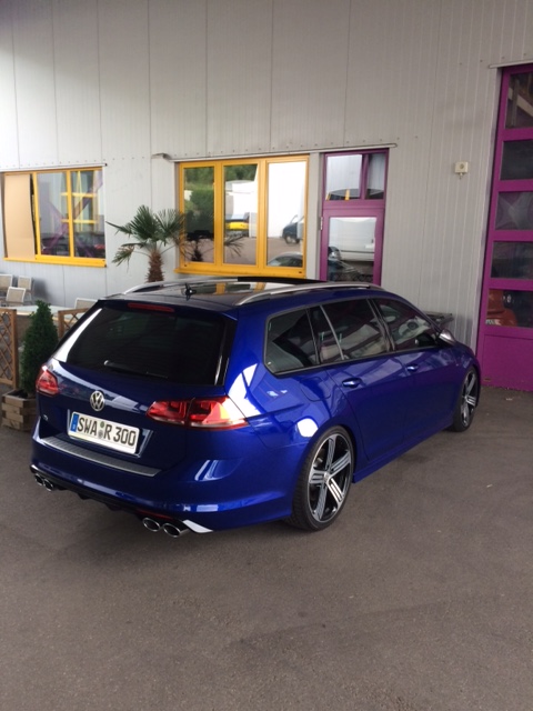

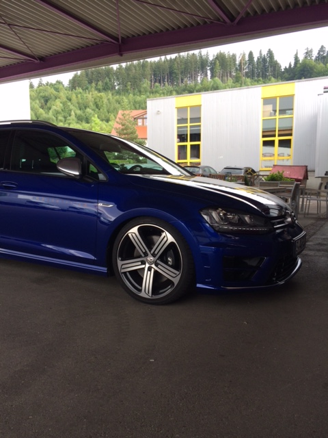

  • Bombe.. Sieht perfekt aus für meinen Geschmack. Hast du hinten noch Distanzen drunter?
    Mfg Marco
    Variant R in DBP und so ziemlich volle Hütte.
    Änderung bisher, Schwarze Scheiben, Front schwarz, H&R 25mm tiefer, Carbon Spiegelkappen
  • Kann mich VWR nur anschliessen, von der Höhe her absolut perfekt - genau so wie ich es auch möchte :love:
    Anhand der Bilder schliesse ich auf die 19'' Felgen, welche Reifen hast du denn aufgezogen?
    Musste an den hinteren Kanten viel bearbeitet werden, bzw. passt nun alles bezüglich Streifen?
  • Ja, sind 19" Felgen mit der Original Bereifung ab Werk.
    Kanten wurden nur umgelegt. Die Radhausverkeidungen sind noch drin.
    Das Problem ist auch nicht hinten, sind schon damit voll bepackt mit zwei Kindern und Dachbox in Urlaub gefahren.
    Das Problem ist eher vorne. Wenn man Kurven (die noch Bodenwellen haben) bisschen flotter fährt berührt der Reifen die
    Radhausverkeidung. Ist bisschen Abgeschuppt jetzt.
