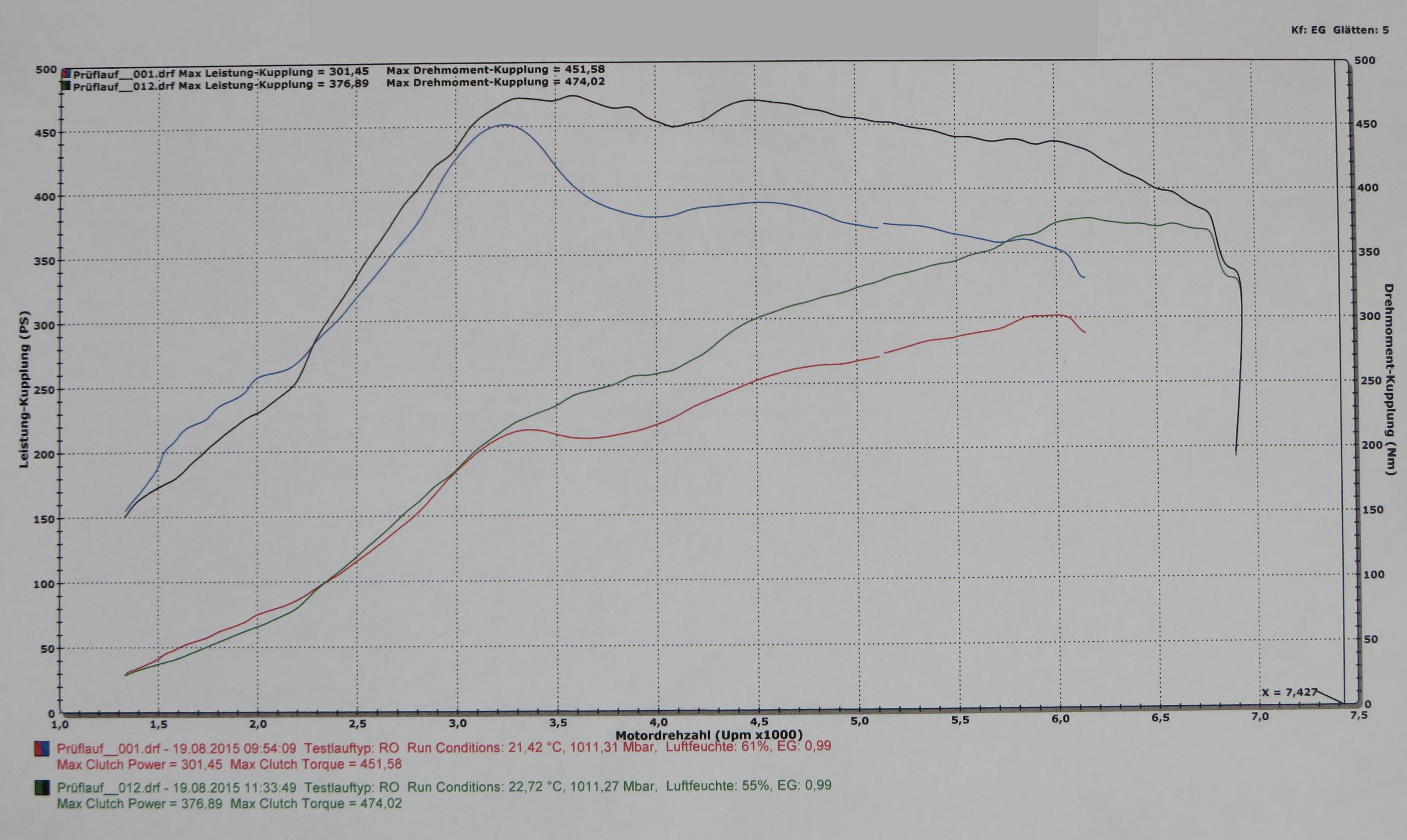

    Eingangsmessung ergab 300PS und 450Nm. Die 450Nm aber nur als kurzer Überschwinger, wenn man sich den wegdenkt wären es ~375Nm als schönes Plateau.
    Ja............nach dem Tuning........... selbst wenn man da nochmal 25PS Toleranz abzieht wären es noch 350PS, das eigentliche Ergebnis kann ich auch fast nicht so richtig glauben.
    Ich weiß, wer misst misst Mist, daher wollte ich das Diagramm eigentlich auch nicht Posten, aber wenn ihr schon spekuliert.
    Ich muss aber auch sagen, so richtig vom Hocker haut mich die Leistung nicht, ist alles sehr Unspektakulär.
    Gerade unter 3000....3500UpM hat sich ja gar nichts geändert. Ist das bei euch auch so?
    Und wenn man jetzt wieder die Luftmasse anguckt, 75PS mehr und nur 30-35g/s mehr............ ?(
    Gruß Sebastian

  • Ich muss aber auch sagen, so richtig vom Hocker haut mich die Leistung nicht, ist alles sehr Unspektakulär.
    Hi Sebastian,
    wie es hat sich nicht geändert bei Dir unter 3000-3500UpM ?
    Gerade nach meinem Tunning beim .... (du weißt schon wenn ich meine) geht die Kiste ab ca. 1800UpM ab wie schmitz Katze, da muß ich wirklich das Lenkrad festhalten.
    Bist du bei demjenigen gewesen wo wir uns unterhalten haben?
    Unser Setup ist bis auf das HFI & DTH TÜV DP ich EVOMS & DTH DP absolut ident.
    Schade das du nicht aus meiner Nähe kommst, sonst hättest mal vorbei kommen können und meinen Logen können. :(
    Gruß Sven
    Eigentlich bin ich magersüchtig, aber durch meinen Bierkonsum kann ich das Gewicht halten!
  • Unter 3000...3500UpM hat sich Gefühlt nichts geändert, und auch wenn ich mir die Messung angucke, bis 3000...3500UpM verlaufen die Kurven vorher/nachher doch identisch/übereinander.
    Ja, war bei dem wo wir drüber gesprochen hatten.
    Gruß Sebastian

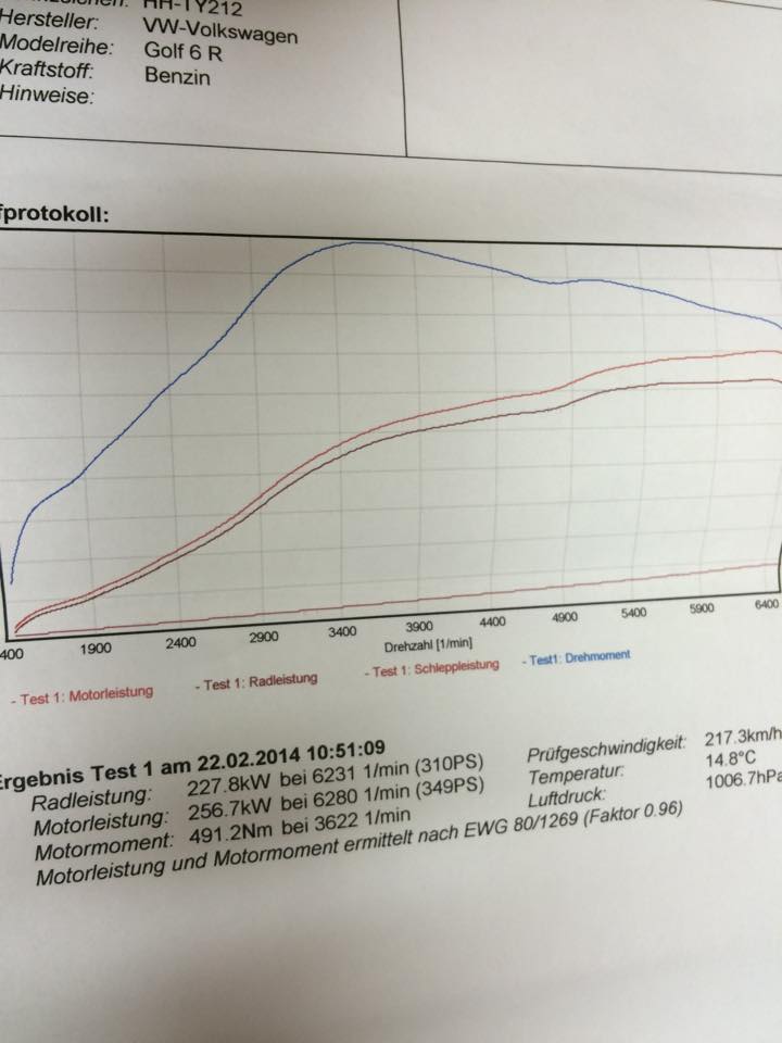

    (Bevor jemand was sagt, ob ich jetzt PS vergleiche oder Nm spielt ja keine Rolle, beide Wert stehen im direkten Verhältnis Nm*Drehzahl/7022=PS)
    Vielleicht ist es wirklich schwer untenrum nennenswert mehr zu haben?
    Deins ist ja auch kein Stufe 1mehr.
    Wobei ich heute noch ein Diagramm von einem gemachten R bekommen habe (danke nochmal an dieser Stelle) wo untenrum tatsächlich doch noch mal ~50Nm mehr anliegen.
