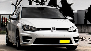

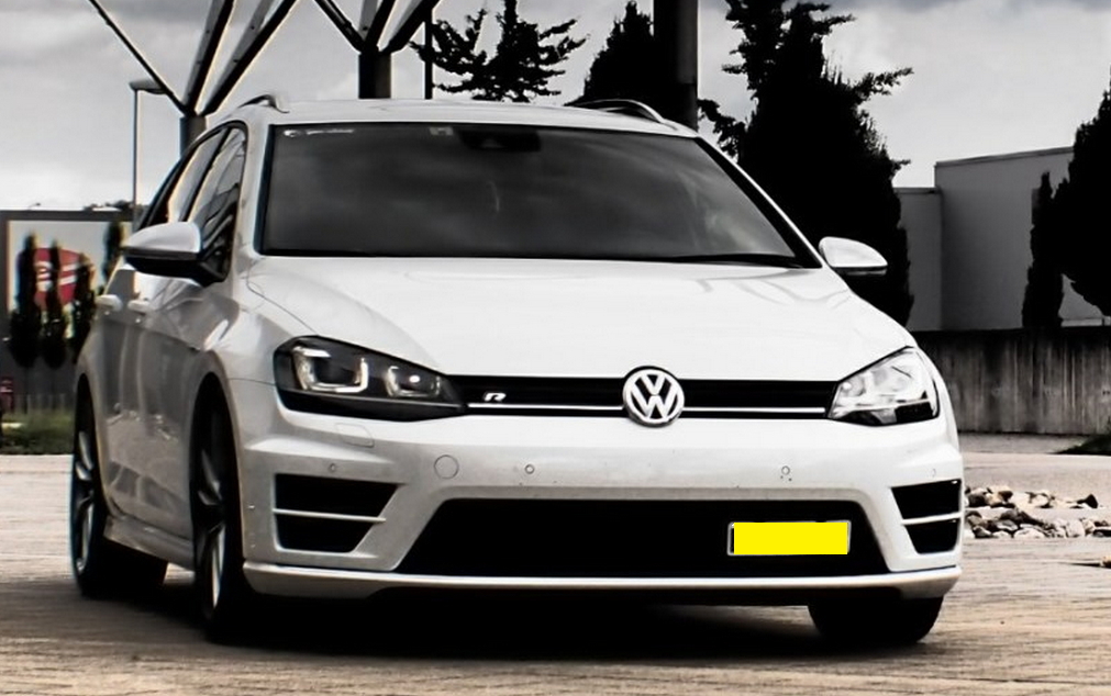

    Bereits einige Male habe ich gesehen, dass die Nummer nicht am ursprünglichen Platz angebracht wird.
    Bei diesem Bild gehe ich jedoch davon aus, dass hier die Nummer nicht optimal angebracht wurde - sprich verdeckt diese hier nicht (oder zumindest einen Teil davon) den LLK?
    Ist die allenfalls verdeckte Fläche beim G7R als unwesentlich zu betrachten, oder sollte von einer solchen Platzierung besser abgesehen werden?

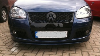

  • Würde mein Kennzeichen oder sonstige "Accessoires" niemals im Anströmungsbereich des Kühlerpakets anbringen, schon gar nicht der Optik wegen.
    Nummer vor LLK wurde mal getestet bei einem glaube 6er GTI hat -20 PS gemacht! Niemals.

    Ich hab bei meinem auch das Kuchenblech entfernt und das Kennzeichen höher gesetzt, sodass der mittlere Lufteinlass kaum mehr vom Kennzeichen verdeckt wird.
    Serienmässig war das so montiert, dass das ganze Klimbim fast die halbe Höhe des Lufteinlasses verdeckt hat.
    Resultat waren ca. -2° mehr Zündwinkel, rausgefahren innerhalb einer Stunde, also unter gleichen Umgebungsbedingungen.
    Hier lässt sich zwar nur schwer sagen, was das leistungsmässig wirklich ausgemacht hat (es wird nicht viel gewesen sein), aber zumindest ein Unterschied war messbar.
    Ist aber natürlich nicht so krass, wie in der von @Alain verlinkten Situation am GTI, wo das AKZ ja wirklich einen sehr großen Teil des Lufteinlasses verdeckt.

  • Besten Dank für die zahlreichen Informationen. Wie @Alain ja bereits geschrieben hat sieht man dies bei uns in der Schweiz doch noch des öfteren.
    Aus meiner Perspektive sieht es halt schon sehr schick aus wenn das Nummernschild so positioniert ist.
    Aber einen Leistungsverlust nur der Optik wegen hin zu nehmen ist für mich ein ABSOLUTES NO-GO - da kommt halt alles hin wie eigentlich auch angedacht.
    Und da anscheinend ja noch zahlreiche § zum korrekten Anbringen des Bleches bestehen, ist ein abweichendes anbringen nur ein unnötiger Rennleitungs-Magnet.
    Wenn ich ja schon ein Auto mit 300PS kaufe, dann möchte ich auch alles in meiner Macht stehende unternehmen, damit ich die volle Leistung habe :thumbup:
